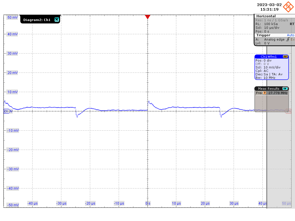

    Реакция источника напряжения смещения на изменение тока при штатной емкости нагрузки 0,47 мкФ.
    Ток покоя 16 мА, изменение тока +-12 мА (размах - 24 мА).
    Конденсатор коррекции 1000 пФ:
    Конденсатор коррекции 4300 пФ:
    И осциллограмма реакции при меньшей амплитуде тока, 4 мА (конденсатор 1000 пФ):

    А принципе, можно и sot-23 взять, на выносных платках.
    Это оказалось лучшим вариантом, если прижимать мелкий транзистор к фланцу выходного. Уход тока в плюс под нагрузкой - не более 25%, перерегулирование после снятия нагрузки - минус 10%. Если ставить КТ361 на пластиковую часть корпуса ТО-220, то в динамике регулировка хуже (уход под нагрузкой в плюс больше 50%, медленный возврат к норме), но нет перерегулирования. Долговременная стабильность тоже хорошая. Ток покоя стоит как вкопанный .
    Решено. В этом аппарате поставлю мелкие термодатчики. Кто не захочет, на плате разведены по умолчанию датчики в ТО-92, погружаемые в подошву охладителя.
    Благодарю . Прижим SOT23 к корпусу мощного тр-ра на сухую или через темо пасту ?
  20. #59
    Профиль удален
    Аватар для bukvarev
    18.08.2012
    Нижний Новгород
    1,786
    По умолчанию Re: Интеграл. Тройной.
    На макете прижимал без пасты, очень хорошая динамика.
    Вот видео с экспериментом: https://t.me/BB_2021/4818
    Как придут платы усилка, буду пробовать и без пасты, и с пастой.
  21. #60
    14.04.2009
    рядом с Москвой
    4,447
    Я крепил датчик температуры в каплю герметика (вроде такого), отлично работает. Не в усилителе правда.
