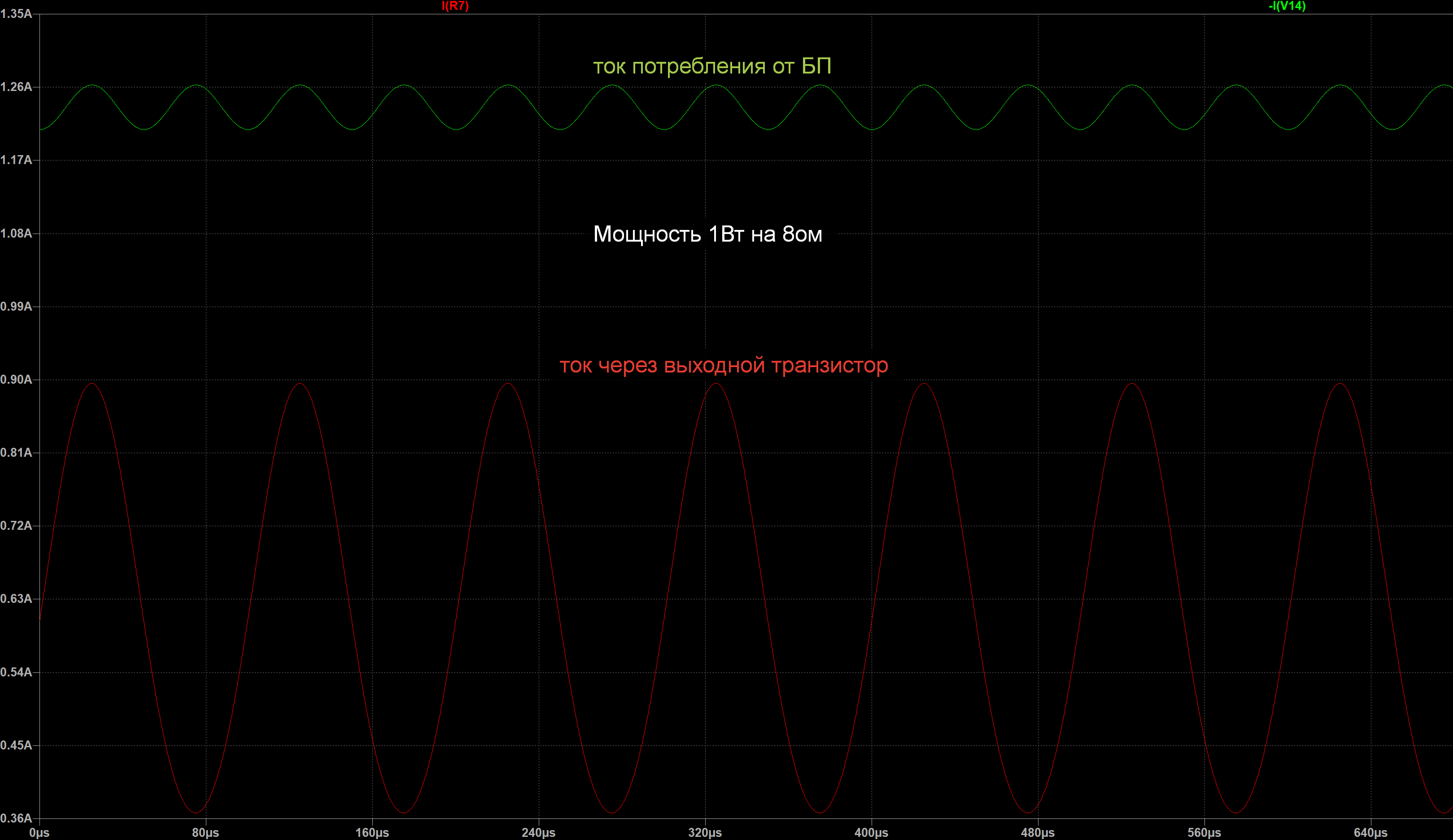

    10.02.2005
    Королев
    2,846
    По умолчанию Re: Интеграл. Тройной.
    Цитата Сообщение от Kabal_MSU Посмотреть сообщение
    А черех что он, простите, будет замыкаться?
    Нагрузка включена между двумя выходами работающими в противофазе. Когда ток положительного плеча у одного выхода растет, у второго выхода падает. Суммарный ток потребляемый от БП, при работе выходов в А классе остается примерно постоянным. Примерно, т.к. ток потребления искажен (тем больше чем ближе к границе А класса). На малой громкости модуляция сигналом тока потребления от БП у балансного ВК будет в разы меньше чем у не балансного.
    Глянул в симуляторе. При выходной мощности 1Вт на 8ом и токе покоя 600мА модуляция меньше почти в 10 раз.
    Последний раз редактировалось antecom; 23.02.2023 в 13:13.

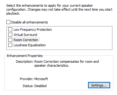

    Старый знакомый Аватар для mart
    12.01.2019
    578
    а толсто- бывает?
    loudness equalization, если вам так понятнее.
    ---------- Сообщение добавлено 12:34 ---------- Предыдущее сообщение было 12:31 ----------
    Любопытно, в Windows 10 встроили эту функцию. Надо послушать
    12.09.2008
    Калуга
    2,743
    mart, да понятно))
    Правильно оно называется по-русски: тонкомпенсация. Те не тонкий, а тон.
    12.01.2019
    578
    На своей системе этого не нашел. Может от карты зависит. Руководство по включению здесь
    ---------- Сообщение добавлено 12:43 ---------- Предыдущее сообщение было 12:42 ----------
    mart, да понятно))
    Точно Спасибо, что поправили.
    ---------- Сообщение добавлено 12:52 ---------- Предыдущее сообщение было 12:43 ----------
    Похоже, что это работает только на интегрированных звуковых картах и выходу звука по HDMI. Есть даже корекция комнаты, где предлагается снять импульс комнаты с автоматичсекой обработкой. Интересно, на Маке такого не видел. Завязываю с офтопом
