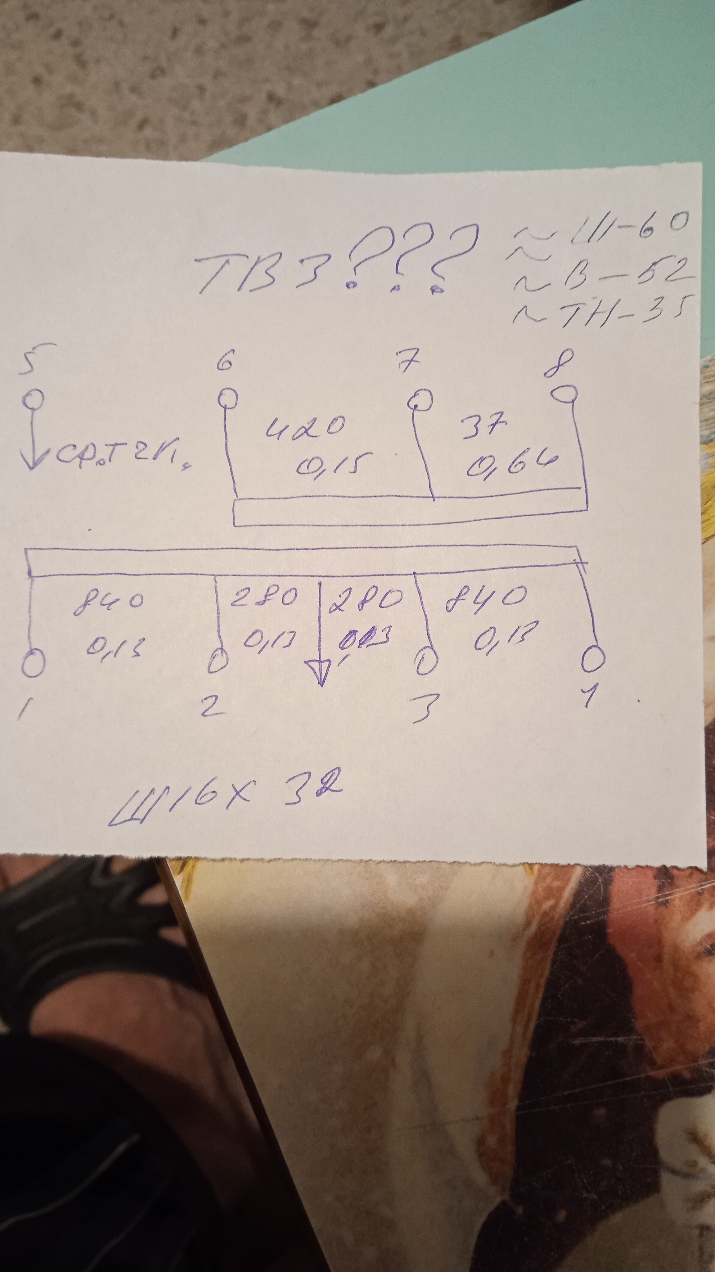

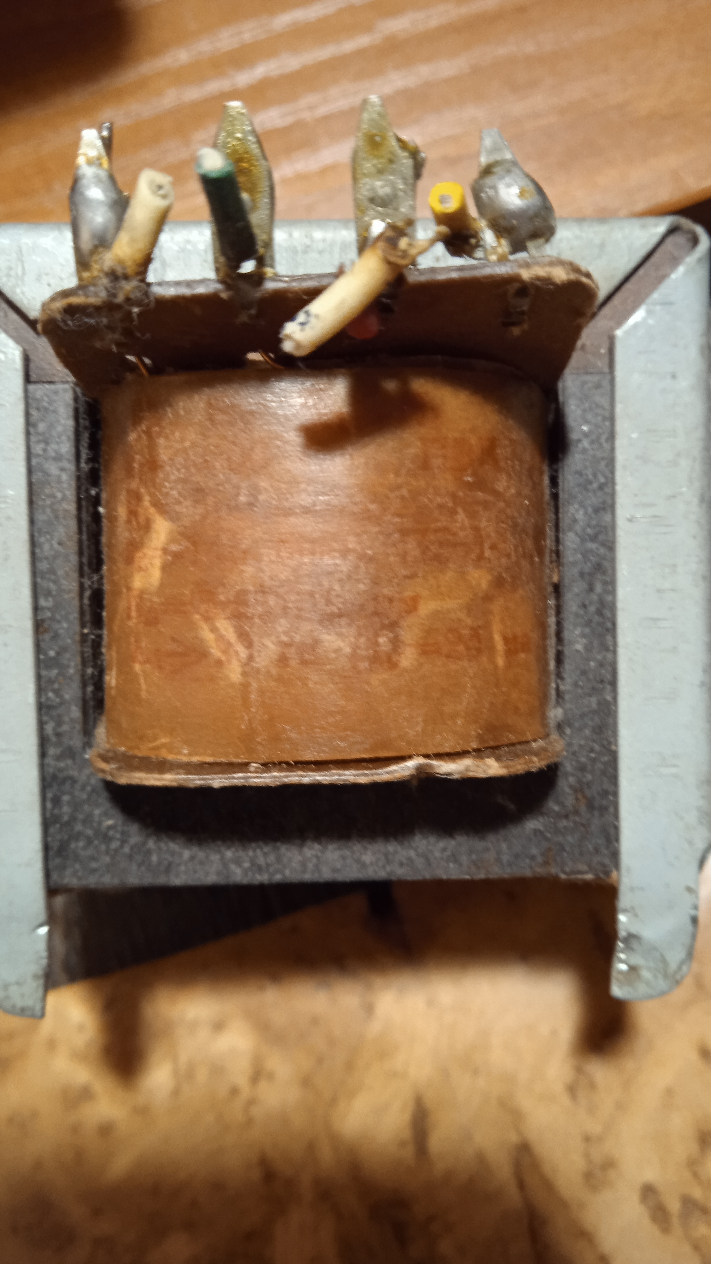

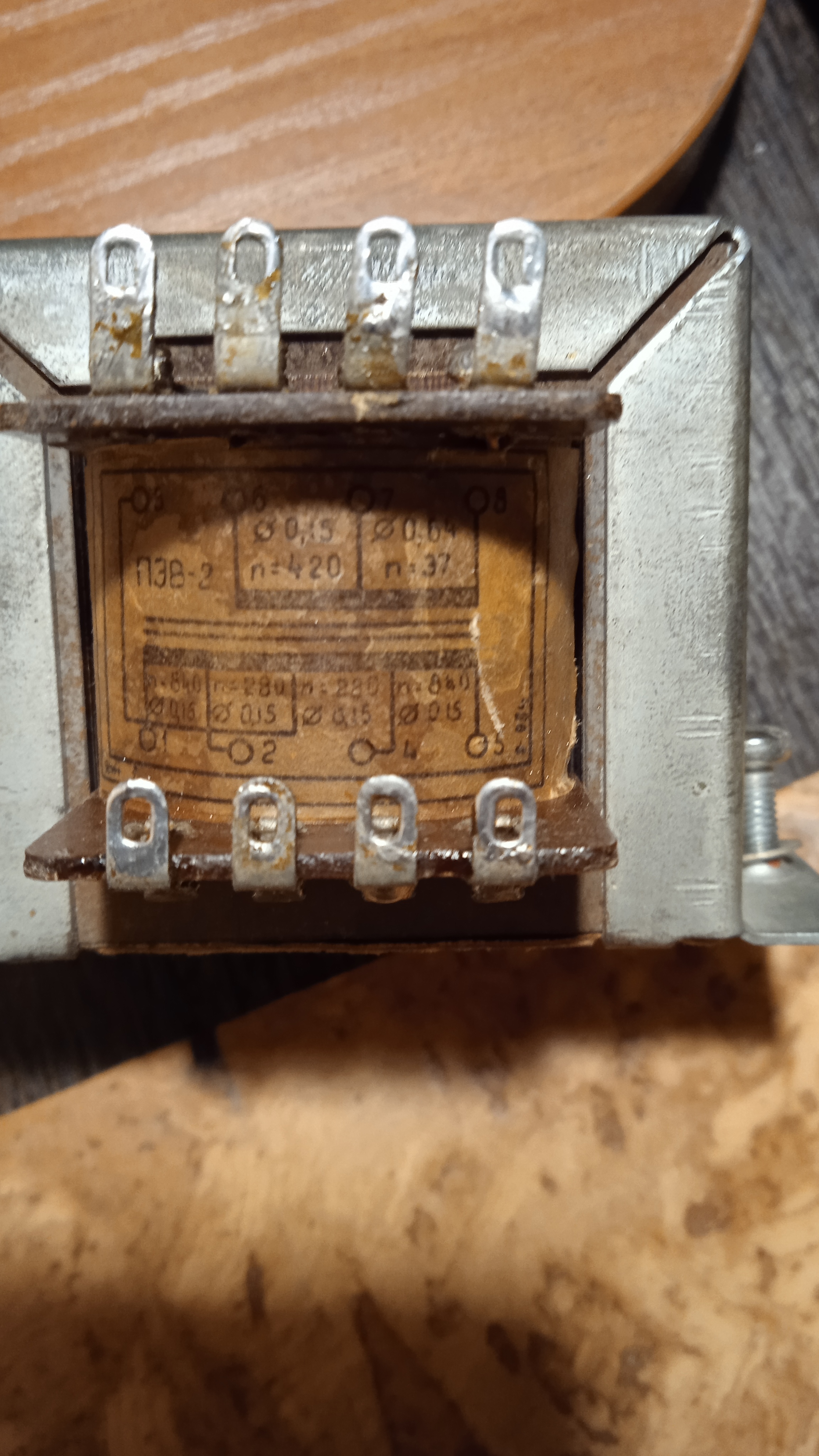

    Прошу опознать: ТВЗ N*1 РР данные написаны, ТВЗ N*2 SE надпись стерта, R пер-ки 500 омов. Железо одинаково.

    Поищите ТВЗ от Эстоний...надписи похожи

    По умолчанию Re: Прошу опознать ТВЗ.
    Всем спасибо, правый Эстония 3М, левый так ни где не опознали.
    Размеры у него есть? Толщина пластин 0.5 или 0.35?
    Предположение одно есть, но надо не только фотку.
    Измерил похоже на Ш16Х32 толщина 0.35мм.
    99% Это ТВК от старого лампового телека, там и надпись обычно не читаема была. Такие лет 25 назад с ламповых Ч/Б телеков снимал. Эти ТВК стояли не на всех телеках, но вот в каких стояли - это не ко мне.
    По звуковому качеству (для однотакта на 6п14п) имхо лучше любого телевизонно-радиольного ТВЗ. Оригиналов не осталось, после потери интереса к лампам, были перемотаны под силовики.
    Да Вы правы, это ТВК-70. Ктр=21 только под 8ю нагрузку. То что они лучше знаю. http://litagents.ru/sprav/transformers-tvk.html
