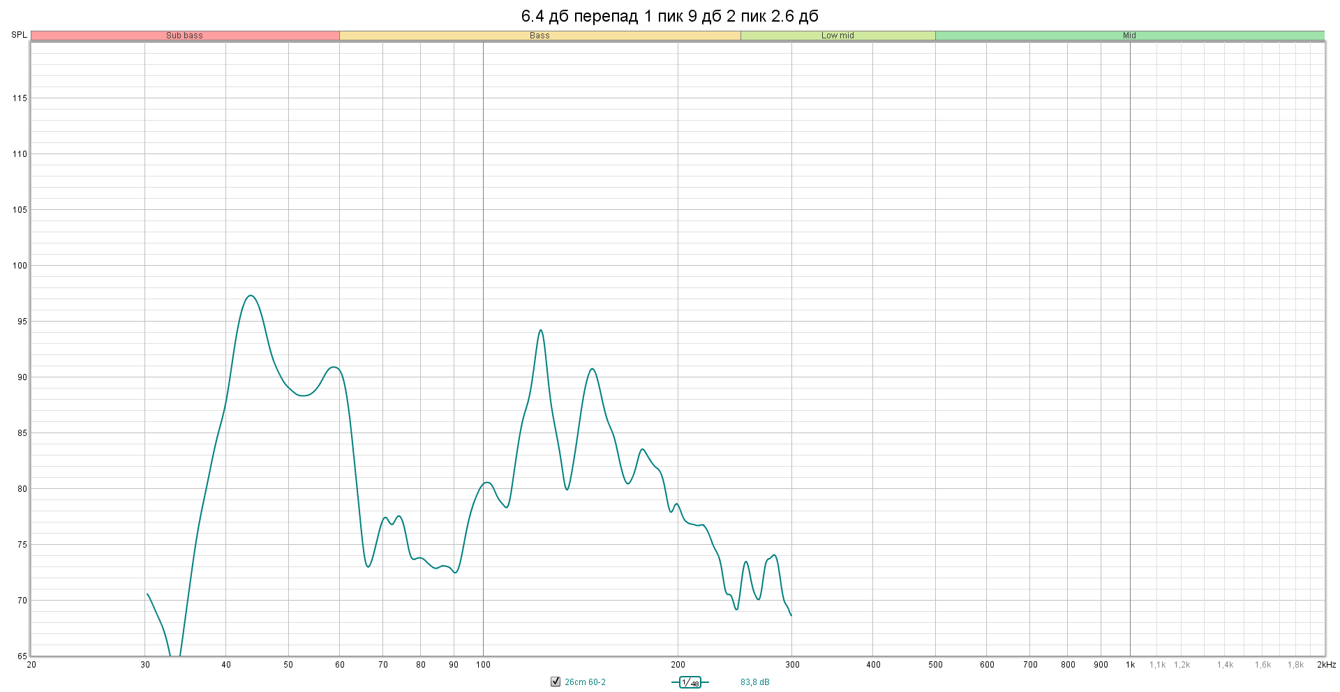

    И в точке прослушивания
    Лично мне юзер-френдли winISD симулятор, наглядно, и намеренные комнатные моды можно добавить, начинаем прикидывать благоприятно звучащую настройку:

    Я б сказал, самое красивое и приятное на слух. Дальше не стал экспериментировать, т.к. по симулятору покрутил, что пик на 60 гц будет расти, а это выбивается из формулы КРГ на НЧ (как любят наши ушки)
    Формула КРГ на НЧ, спасибо subsonic за рассказ концепта, от 60 гц до 30 гц вполне достаточно усиления 6 дб.
    А теперь пробежимся по разным настройкам и циферкам:
    34 гц: 6.4 дб перепад между пиками, 1 пик +9 дб, 2 пик +2.6 дб
    42 гц: 5.4 дб перепад, 1 пик +8.2 дб, 2 пик +2.8 дб (как видим, смещение настройки поднимает второй пик и снижает первый)
    52 гц: 4 дб перепад, 1 пик +7 дб, 2 пик +3 дб

    Полученные выводы:
    1) Комната определяет как будет играть акустика ниже ~300 гц
    2) Ищем точку прослушивания, чтобы пик 35..45 гц был громче пика 55..65 гц. Избегаем при настройке попадание в частоту мод (будет только хуже)
    3) По формуле 30 гц = 60 гц + 6дб выстраиваем громкость вашего саба путем подстраивания частоты настройки. Играть будет комната, слушать на басу вы будете моды, задача - выровнить их по громкости в соответствие с КРГ. Т.к. частоту 30 гц комната в принципе не воспроизведет с правильной громкостью, используем концепт КРГ на нашем диапазоне (44..60 гц), в итоге вместо +6дб на воображаемых 30 гц приходим к приятным +3..+4 дб на 44 гц
    4) ГВЗ в топку, импульс в топку, импеданс в топку из расчетов - рулит лишь громкость и искажения головки/усилка на НЧ
    5) Так как комнатушечки у всех +/- одинаковые по размерам, частота настройки ФИ сабов у всех будет в районе 48..58 гц
    Если есть что добавить, welcome

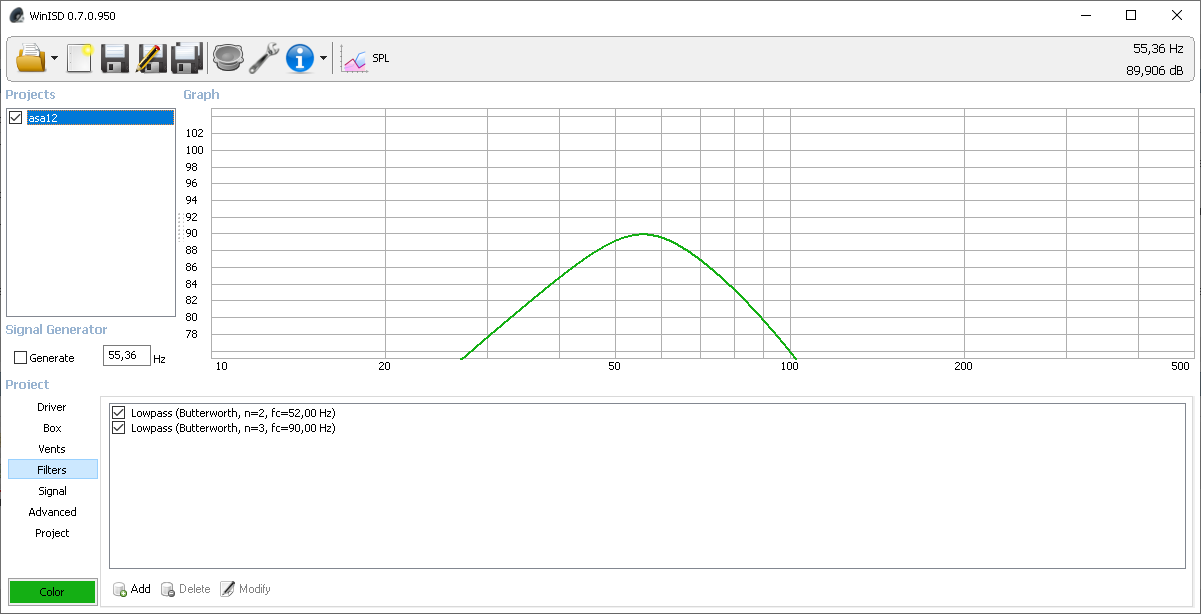

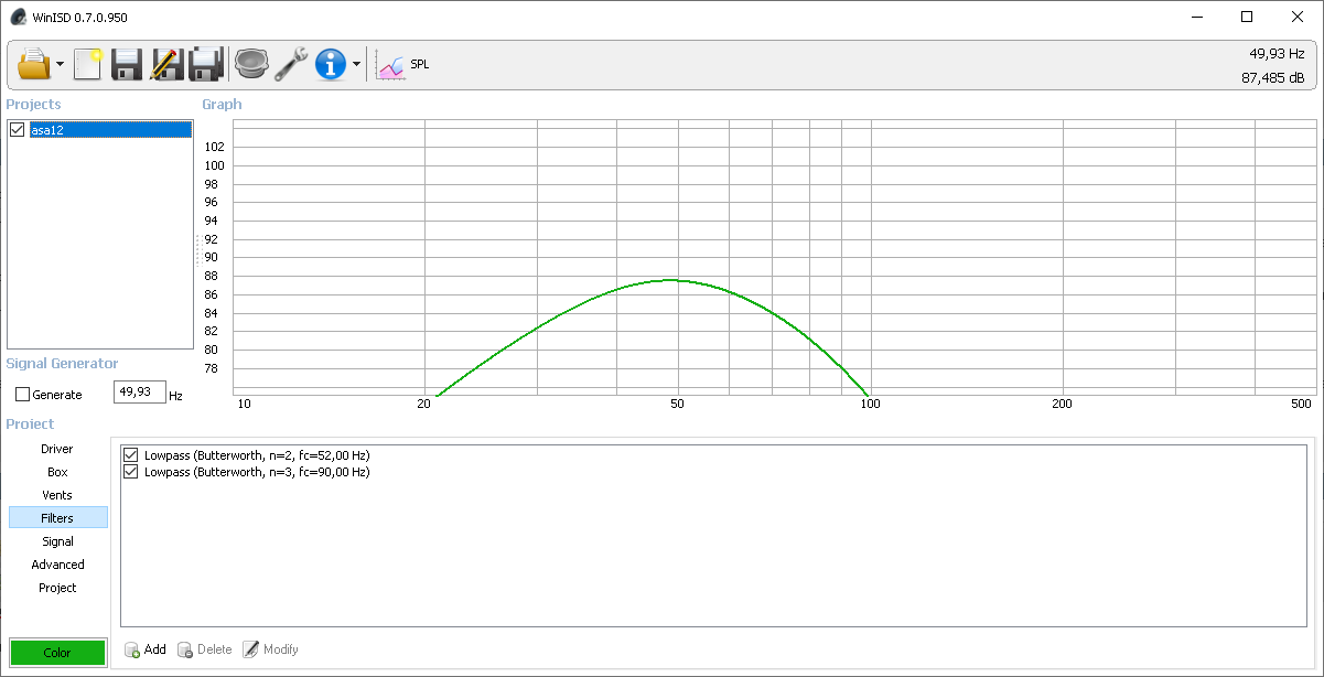

    По умолчанию Re: Домашний саб: как вписать в комнату
    Цитата Сообщение от serglukas Посмотреть сообщение
    Я, наконец-то, все правильно сделал(кроме потери чувствительности)?
    Сейчас заморочился подбором мидбаса к системе на усилителе от YST-SW325, по схеме используемые порядки ФНЧ определить не смог (используются операционники и собственно нужно или осциллографом подключаться к вход/выход или в симуляторе кидать схему, что я не умею), зато зная ТС саба + объем ЗЯ ящика можно в симуляторах покрутить активную фильтрацию и сделать выводы
    У фильтра неотключаемый ФНЧ Баттерворта 3 порядка на 83...87 гц, плюс регулируемый ФНЧ Баттерворта 2 порядка от 52 гц (у моего экземпляра). Итого получается 5 порядок и своеобразная АЧХ с резким срезом после 85 гц.
    Для чего нужна эта инфа? Для того, что хочет присоединить к сабу басовики, с целью определения объёма ЗЯ или частоты настройки ФИ у планируемых басовичков. Как ведет саб мы уже знаем
    Вырезать штатный фильтр и построить новый.

    Не знаю что у вас за динамик, но попробуйте настройку 28..32 гц
    На моем asalab 12 после фильтров YST-SW325 получается вот такая картинка:
    Комнатные моды на 44 и 59 гц и не беспокоят, звучит очень мягко, не гудит
    Если настроить ФИ на 45 гц, после среза теми же фильтрами получаем:
    И такая настройка мне не понравилась, бас ушел в сторону "жесткости", и сразу стали заметны комнатные моды
    Если динамик позволяет ( а позволять такое могут 15"...18" ) можно ещё ниже настроить и получить максимум после фильтрации на 45 гц, ниже я бы не стал - там больше ветер, чем звук. Но это зависит от конкретных голов, задача - получить после фильтрации более "пологие" склоны

    Не надо низко настраивать, только повышенные искажения, никаких плюсов...
