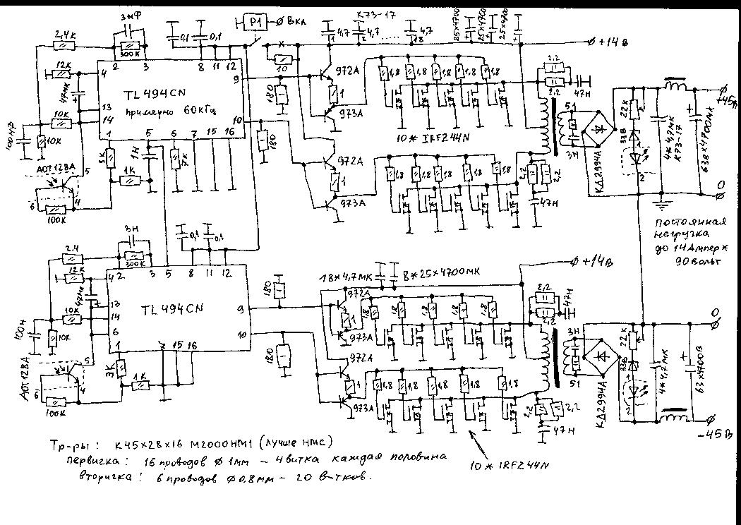

    slpl80 вы выкладывали вот эту схму
    преобразователя на паяльнике можно ли её раскачать до 3кВ я щяс под неё печатку развожу может какието изменения возникнут

    Регистрация не подтверждена Аватар для aknodik
    11.12.2005
    1,065
    По умолчанию Re: Усильтель для SPL саба.
    В этой схеме однозначно нужно пересмотреть всю силовую часть, заменить 972, 973 и т.д короче модерн требуется.
    Новичок Аватар для Bender
    28.12.2005
    Красногорск
    1,589
    aknodik, а чем не устраивают 972, 973 ? Какие аргументы в пользу рестайлинга силовой части?
    11.12.2005
    1,065
    Что касается 972,973 эти транзюки не рекомендовали уже давно в ветке про импульсники, замена BC807, BC817 .
    1.Смысла мутить огород на IRFZ444N я не вижу вообще проше поставить по 2-3 в плечо на IRF3205 1010N.
    2.Гейтовые резюки по 1,8 Ом это просто 22-47 Ом .
    3.Резюки с 10 и 9 лапки по 180 Ом это что ускоренный тюнинг? 1к птимум полагаю.
    4. Драйвера (972, 973) более грамотно питать через кренку сняв напругу с первички через 2 диода, а саму микру через резюк 10... Ом.
    Короче говоря схему Norf поднимите там очень грамотно подсказал IVX, Лысый и куча умных и уважаемых людей форума.
    P.S. Эту схему я сейчас сам под себя переделаю со стабилизацией на TLP621? 521 под запитку STK4048II на +-60 на 8 Ом.
    Добавлено через 2 минуты
    А более лучше будет если мы это всё перенесём в ветку про импульсники.
    Такое чувство, что схему именно "форсировали" другого сказать не могу.

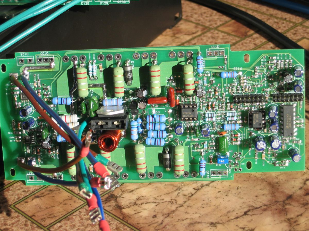

    Завсегдатай Аватар для VASILI
    16.01.2006
    Львов Украина
    1,166
    A sxema etogo klona est???
    есть конечно и схема и фото платы
