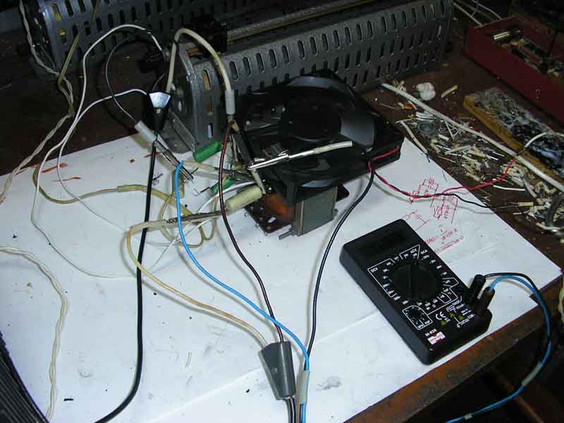

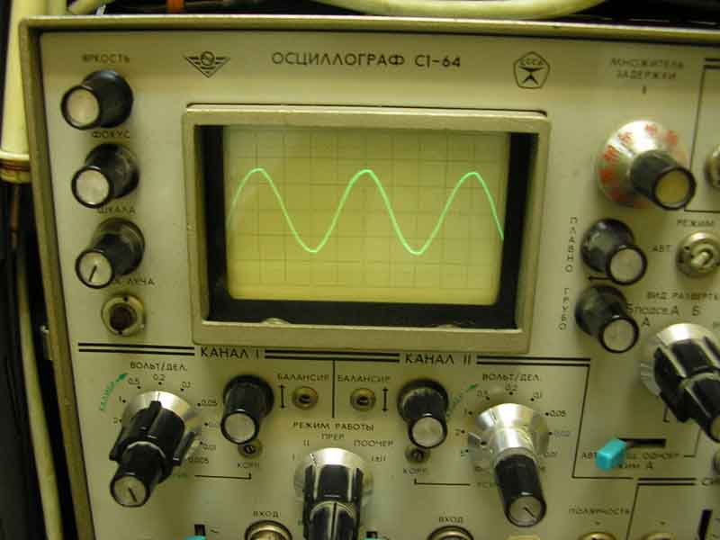

    Частый гость Аватар для slpl80
    18.05.2006
    Мытищи
    463
    По умолчанию Re: Усильтель для SPL саба.
    от тока нагрузки...
    Не от тока нагрузки, а от черезмерной нагрузки, превышающей номинальную в 2-3 (и больше) раза...
    Bender, у меня к Вам просьба: посчитайте и проанализируйте пожалуйста разность I1w1-I2w2 (придется проделать опыт с трансом, у которого точно известны колличества витков первички и ворички) при мощностях, например:
    - половина номинальной;
    - номинальной;
    - в 2-3 раза превышающей номинальную.
    У меня получились следуюущие результаты, т.е. разность равна, соответственно:
    - 2 А/витка;
    - 25 А/витков;
    - 49 А/витков.
    По идее это то, что остается в сердечнике, т.е. в чистом виде намагничивающая сила...
    Почему она увеличивается?
ID:	16289   Нажмите на изображение для увеличения.
    Последний раз редактировалось slpl80; 26.11.2006 в 00:31.
