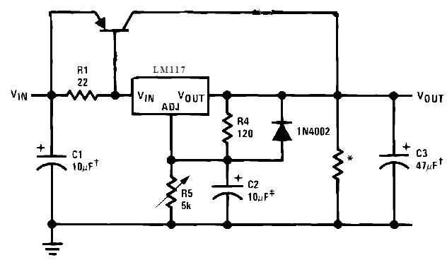

    БП нужен 3А, 15В для TDA. Транзистор КТ818. Не понятно зачем на выходе аж 47 мкф и какого номинала параллельно ему сопротивление?

    для 3А и 470 мкФ не стыдно забубенить
    Резистор со звездочкой здесь символ нагрузки. Ну можно скажем 1к поставить, не критично - будет подгружать током 15мА.
    Это важно при отключенной нагрузке - слить запасенное после выключения.

    Разве на выходе стабилизатора должны быть такие колебания напряжения, чтобы такие емкости ставить, а может нафик он нужен такой? Как транзистор в режим ввести, я так понимаю R1, и что-где мерить?
    Ёмкость для сглаживания колебаний тока нагрузки. Стабилизатор отслеживает их, но глубина обратной связи не бесконечна и нелинейна по частоте.

    https://forum.vegalab.ru/showthread....=1#post1282469
    если коротко - конденсатор на выходе LM без резистора в десятки мОм может и должен вызывать резонанс выходного сопротивления стаба на килогерцах. Но без конденсатора может быть ещё хуже. Оптимум можно посмотреть в PDF-ке
    внешний транзистор тормознет стаб ещё больше...
    Хотя многда лечение может быть хуже болезни...

    Для кт 818, как R1 подобрать?

    22 Ома пойдет - ток через LM будет 100 ... 200 мА, в зависимости от усиления по току КТ818
    Тут симульнул симулятором - выход схемы и конденсатор 47uF надо бы отделить резистором 0.03... 0.05 Ома,
    тогда выходное сопротивление стаба будет без резонанса. а 47uF там или 4700uF не будет влиять на стаб.
    при резисторе 33 мОм на выходе стаба перед конденсатором дает 0,033 Ома выходного сопротивления
    до частоты, с которой начинает впрягаться выходной конденсатор.
    Для 47uF это 100кГц
    для 470uF это 10кГц
    для 4.7mF это 1кГц соответственно
    Да - ежели на выходе больщая емкость будет, то нужен диод слива тока от выхода на вход. 1N400x подойдет
    любой. И для правильной работы разность напряжений вход выход на стабе не должно просаживаться ниже 3В , лучше все 5, иначе стаб будет закрываться при просадках напруги после выпрямителя при нагрузке
    Для 47uF это 100кГц
    для 470uF это 10кГц
    Запас 6В. Не буду париться с операционником, а то действительно зазвенит там, сделаю по простому Нажмите на изображение для увеличения.

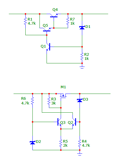

    Ток стабилизатора, при котором транзистор начинает открываться равен UБЭ / R1 = 0,7/22 = 0,03, т.е. около 30мА.
    Далее к этому току суммируется ток базы, равный току коллектора деленному на бетту. Например для 3А выхода, при бетте 50 - это условно 3/50 = 60мА. Т.е. при выходном токе 3А ток через стабилизатор получается порядка 90мА.

    Лучше использовать схему посложнее, с обратной связью и мосфетом в кач-ве основного регулирующего транзистора. И на больших токах лучше делать LDO.
    Пара вариантов для примера (простой и LDO): Нажмите на изображение для увеличения.

    Спасибо, нонятно. Выставлю R1 так, чтобы ток стабилитрона VD5 был 5мА, думаю с трансом 400Вт просадок не будет и он останется в режиме.
