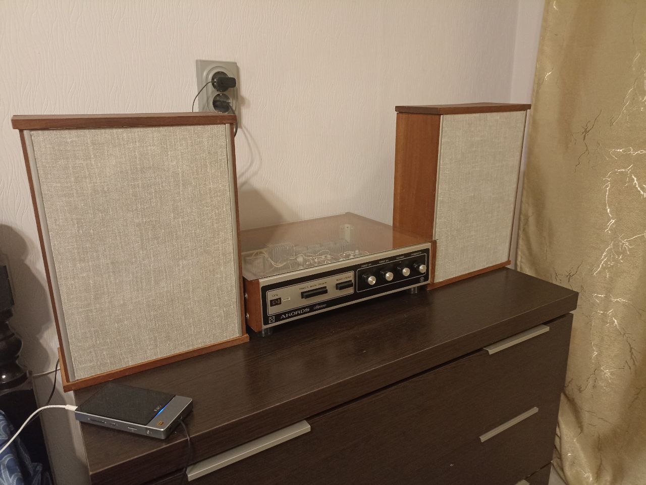

    Добрый вечер, уважаемые!
    Прошу простить за тупой вопрос, но я совершенно не в теме и буду благодарен за ответ, что очень облегчит мне жизнь.
    Собственно, достался мне аккорд в очень приличном состоянии и стало его жалко, начал по чуть восстанавливать (есть система совершенно другого уровня, но поковыряться хочется, да и выглядит классно - кусочек детства). Перетянул грили, убрал саму вертушку - будет как усилок, валяется к нему старый dual как раз, из загашников достал более менее приличные провода на акустику и вывел 3.5 джек, отключил темброблок.
    Нравится как оно играет вокал, штуки 30-50 годов "ну прям как в детстве", так плохо, что аж прекрасно.

    Но есть проблемы:
    1. В правом канале, особенно на пианино есть легкие искажения, вроде "песка" или "жужжания"
    2. Левый канал звучит очень чисто, но кажется процентов на 20% тише правого
    Как я понимаю нужно менять емкости, гулять так гулять - думаю поставить Nichicon или Elna (вроде ж круто?)=)
    Вопросы
    1. Не могу найти в продаже конденсаторы таких же точно параметров (типа 12в 5мкф нигде не нашел, минимум 16в и 6.8 мкф и так со всеми), можно ли ставить конденсаторы большие по напряжению? И если да, ток как оно повлияет на звук и какие "допуски", по расхождению с оригинальными показателями?
    2. На плате есть, как я понимаю, проволочные сопротивления? такие просто намотанные проволочки (на схеме R35) и одни медные, другие как будто горелые, черные совсем, чем их можно заменить? В продаже не нашел(

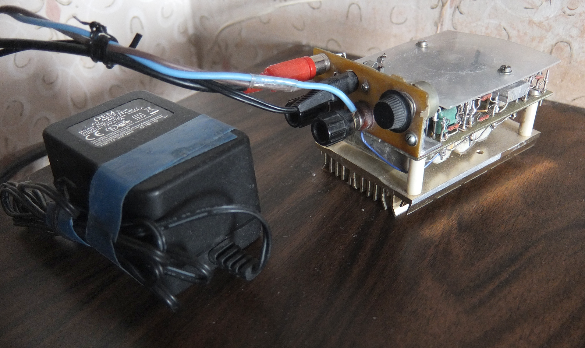

    Я экспериментировал с ВК по схеме «параллельный шиклай» с нагрузкой на АС от «Аккорд-моно». Звучание мне так понравилось, что макет я приспособил для более-менее удобной постоянной эксплуатации. Звучание "ну прям как в детстве", только значительно более чистое, а так теплый ламповый звук. Для меня это почти хиенд. Полный хиенд это ламповая радиола «Кама». Так что хиенд зависит не от усилителя и не от лампы, а от АС, имхо.

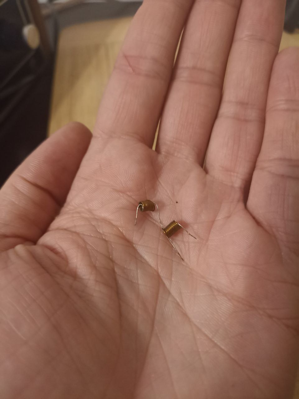

    Товарищи, снова нуждаюсь в совете. Заменил все емкости - получилось нормально, все проблемы ушли - аппаратик ожил.
    Но, поверив в себя решил заменить проводку, что кажется было не лучшей идеей. Возможно я что-то напутал и не так подключил, (каюсь, схемы читать не умею, делаю методом тыка). По итогу аппарат включается, но идет довольно сильный фоновый гул (скорее низкочастотный) при отсутствии сигнала, а звук уже идет с искажениями, хриплый.
    Понимаю, что может быть, что угодно и так тяжело будет подсказать, но возможно подскажите на что обратить внимание? Подстроенные резисторы крутил - толку мало.
    В конце заметил, что отвалилось одно проволочное сопротивление (которое прямо намотанная такая проволока идет - фото ниже) их по 2 на канал. Собственно оно вывалилось и потерялось( Может дело в этом? Но гул идет на оба канала... (из двух колонок). Чем можно эту проволоку заменить? В продаже не нашел ничего похожего(
Название:	photo_2023-01-23 12.58.58.jpeg
Название:	photo_2023-01-23 13.00.27.jpeg

    Чтобы помогли надо прикрепить схему и фото места где стояло - здесь не надо искать хиромантов
    Завсегдатай Аватар для nvv957
    17.03.2008
    1,472
    По умолчанию Re: Аккорд 201 стерео - конденсаторы
    Вот теперь всё готово для кап ремонта, походу выходные транзисторы в ведро. Эти "проволочки - спиральки" - резисторы R34 1ом, в цепях выходных транзисторов. А выпали они не от хрошей жизни, а от сильного перегрева, сами отпаялись и сбежали! Их можно в принудительном порядке вернуть на место. Но надо найти причину их бегства, иначе опять свалят!akkord201s_sx.djvu
