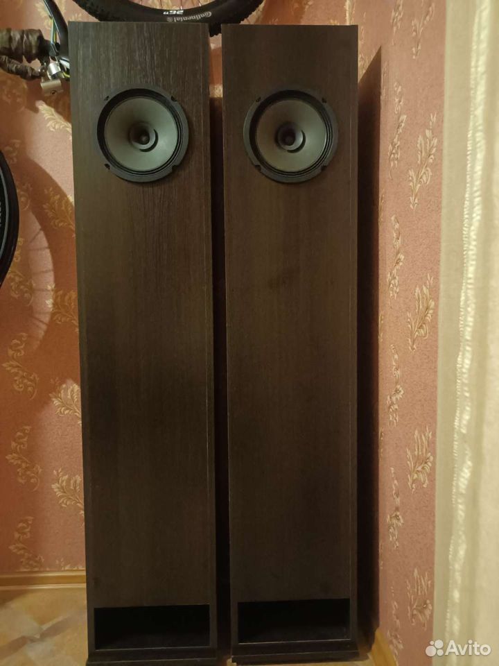

    Добрый день, уважаемые участники форума!
    Сразу прошу простить за косноязычие и орфографические ошибки если оные будут.
    Речь пойдет о том, что начитавшись форумов и давно имея желание сделать/доделать 2х полосную АС на ширике + пищалка в исполнении труба Войта/четвертьволновик.
    И поискав в интернете наткнулся на объявление о продаже 2х шкафчиков с BG20 по цене динамиков + немножко за доски.

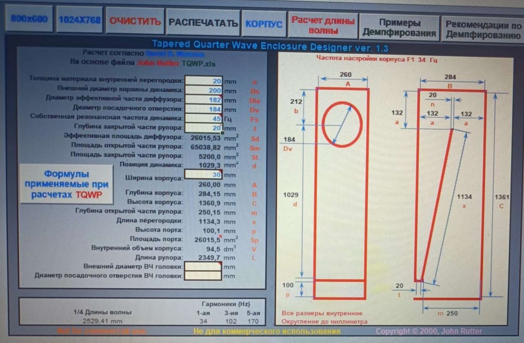

    Автор выложил скрины из програмки Excell с небезызвестной системой расчета четвертин.
    Пообщавшись с создателем АС я выяснил следующее:
    1. АС делалась по програмке на настройку 35гц
    2. Фильтра нет, только ширик

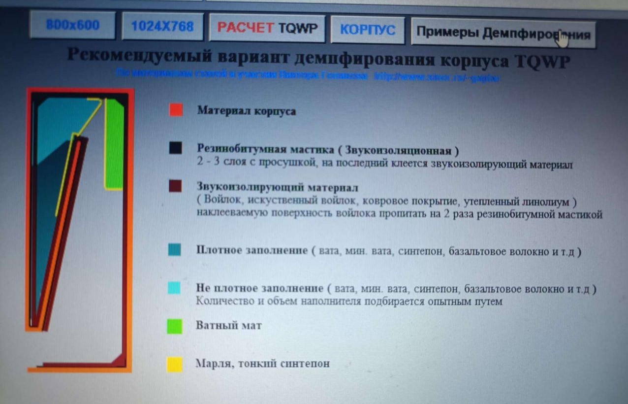

    3. Демпфирование авто вибра + ватин + синтепон
    4. Никаких измерений не проводилось
    Из всего вышесказанно было понятно, что человек глубоко разочарован тем, что получилось (хоть и скрывает это) и поскорее хочет избавиться от этого, хмм, мертворожденного дитя.
    Я решил, что пилить такие гробы самому было бы слишком, а раз уже есть готовые, хоть и явно сделанные на слишком низкую частоту, то будет крайне интересно взять их на эксперимент и всячески препарировать.
    Дальше нужно решить какое акустическое оформление этому будет лучше подходить.
    Внутренний объем плюс минус 96 литров. Можно сделать ЗЯ, ФИ или уменьшенный 4волновик с настройкой на 45-50 Гц.
    Что думает уважаемая публика?

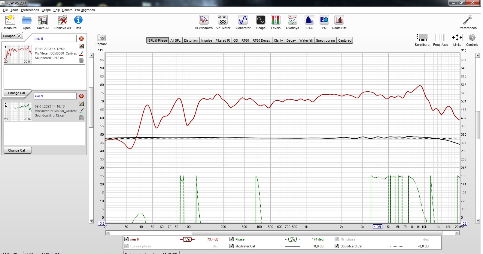

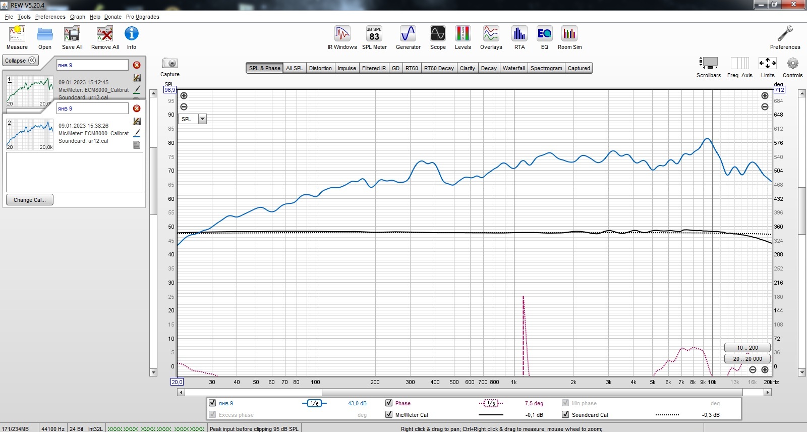

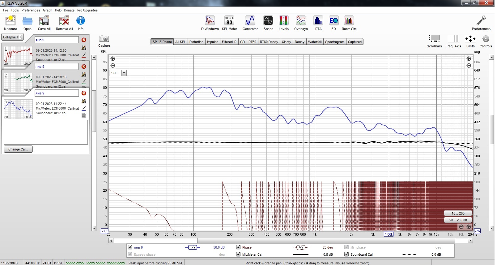

    Раз уже стало понятно какое оно на вид, нужно больше информации какое оно на звук.
Название:	IQ w swipe 50 см.jpg
    Это видим сантиметров с 50 в плоскости динамика на свайпе
Название:	TQWP 30 см.jpg
    Это то что "поет" порт TQWP на свайпе
Название:	Noise tqwp bg20 5см.jpg
    Это на белом шуме совмещение динамика и порта.
    Как видно при их склейке должен быть горб за счет наложения частот.

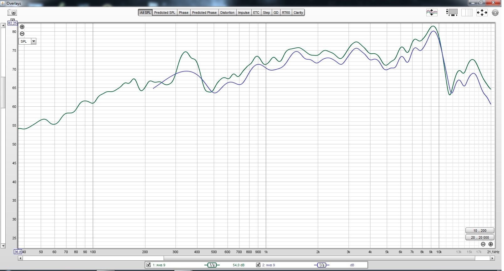

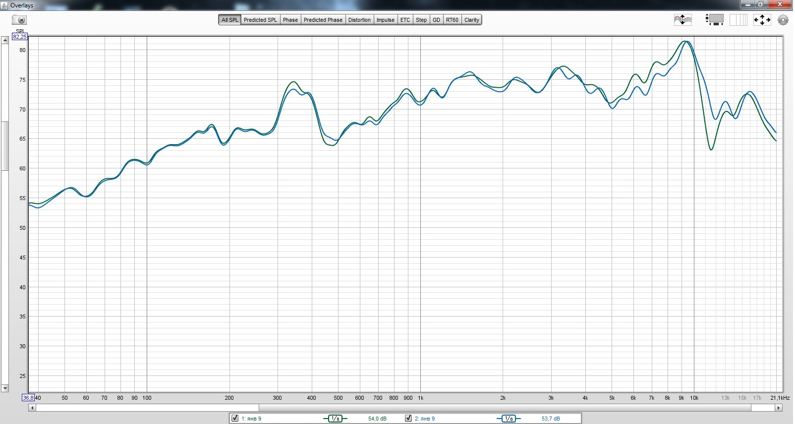

    Ниже отдельно измерения динамиков в щите
Название:	bg20 1 fr 39,8 hz.jpg
    1 ый БГ20 резонанс 39,8 Гц
Название:	bg20 2ой fr 41,21 hz.jpg
    2 ой БГ20 резонанс 41,2 Гц
    По поводу повторяемости параметров у Визатона ниже наложения АЧХ
Название:	bg 1 и 2.jpg

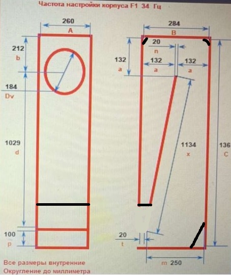

    Чертеж в разрезе показывает:
    1. Канал расширяется-расширяется от 40 см2 до 650см2, а потом вдруг появляется щель выхлопа сечением всего 260см2.
    2. Прикинул примерно длины каналов, получилось L1=1100мм (аппендикс), а L2=1900мм. Соотношения длин L1 и L2, как 1/3 и 2/3 - не получается. Видимо автор при расчетах длины использовал ломаную линию без скруглений.
    3. Недостаточные скругления на углах: сечение в поворотах должно сохраняться.
    Т.Е. косяк в конструкции корпуса.
    Не знаю ТСП динамика, может он в принципе не способен трудиться в данном АО?
    Что можно сделать не ломая корпуса:
    1. Расширить окно "выхлопа" вверх со 100мм высоты до 260мм для получения площади выхлопа в 650мм2. При этом L1 уменьшиться до 940мм, а нужно 900мм, тк L2 тоже уменьшиться примерно на 100мм. Для этого в нижнюю часть канала L1 поместить перегородку. Получим общую длину канала 900+1800=2700мм. Было 3000мм и частота 36Гц. С 2700мм получим частоту настройки ~40Гц.
    2. Сделать скругления на углах.
    Все изложенное без проверки в хорнреспе. Более точно измеряйте и считайте сами.

    Спасибо за развернутый ответ! Позвольте в силу неопытности проясню детали. На картинке отметил то как я понял ваши комментарии. Подскажите пожалуйста это правильно?Нажмите на изображение для увеличения.

    Цитата Сообщение от АлександрНепотребко Посмотреть сообщение
    На картинке отметил
    Скругления углов должны быть такими, чтобы поперечное сечение в пределах поворота изменялось бы по минимому. У Вас это нарисовано не так. По поводу окна порта - я делал его с запасом и потом при настройке по микрофону изменял подбором деревянных брусков. Критерием была не эффективность отдачи порта, а плавность суммарной АЧХ на басах по микрофону. Т.е. чтобы двойной волны на АЧХ бы не получалось бы. Подбирать было не сложно - заранее заготовил призмочки из сосны. После регулировки они вклеены на место и только потом весь корпус целиком вместе с ними фанеровался дубовой ламелью. Так что регулировочных брусков не видно.
    А вообще, TQWP - штука на редкость капризная в настройке. Мне было просто интересно именно повозиться с измерениями. Иначе не стал бы связываться с такой колготой.
    Да, все правильно отметили.
    Закругления нужно поболее: расстояние до поверхностей, что под 90град/180град. и под 135град. должны быть - одинаковы.
