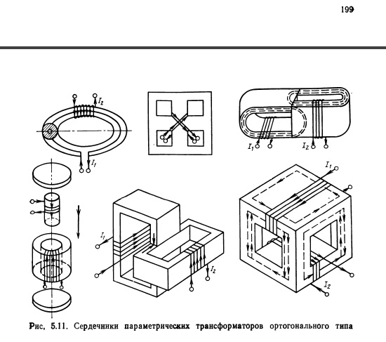

    Цитата Сообщение от thickman Посмотреть сообщение
    В таких чудо-трансах потери непростительно большие по современным меркам, поэтому сейчас интерес к ним нулевой. Но штуковина несомненно интересная, если кпд транса задвинут на третий план. Для аудиофилов определённо интересно. Прежде всего тем, что можно получить офигительную емкостную развязку от сети, недостижимую в любых других топологиях. Плюс стабилизация параметрическая без ОС, шустрая. В Задереевской книге не рассмотрен паратранс параллельного типа - он проще и лучше подходит для работы в составе ИБП.
    Ну конечно , высокий КПД там не получится именно из-за принципа работы - передачи энергии за счёт нелинейности сердечника . Реально там должен быть КПД такой же , ну или чуть ниже , чем у феррорезонансных стабилизаторов - порядка 85% . Зато практически "бесплатно" получается стабилизация и развязка от помех сети - для питания разной маломощной звуковой аппаратуры такой транс ИМХО вполне пригоден ...
    Немного есть в книге "Основы построения устройств электропитания ЭВМ", Мкртчян Ж. А., "Радио и связь", 1990 г
    Ха , знакомые картинки ...
    Я ведь тоже занимался этой "ортогональной" темой , даже остались кое-какие "извращения" ...

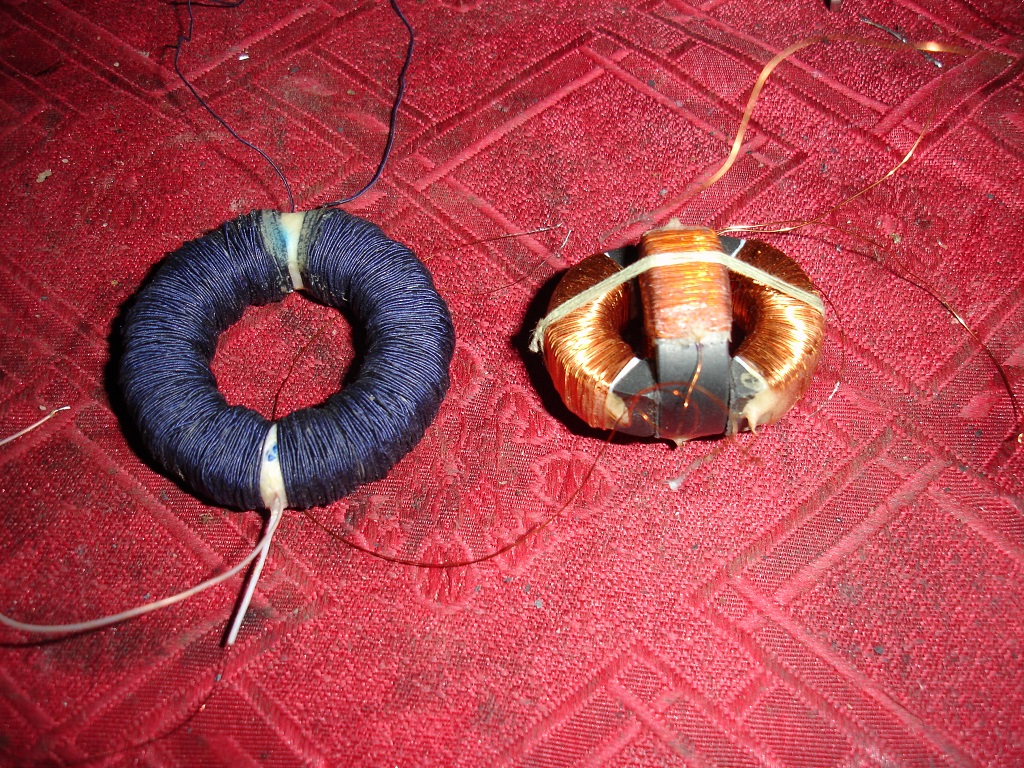

    У той катушки , что на фотке слева - вторая ( ортогональная ) обмотка намотана в канавке , выдолбленной в сердечнике , и потом , после намотки - замазанной опилками с клеем . Изрядно я натрахался с этой катушкой ... и главное - практически зря . Она хоть и работала , но управление индуктивностью было очень неэффективное - и само управление маленькое ( не более 3% от индуктивности ) , и управляющий ток требовался неприлично большой ... в результате , от ортогональности пришлось отказаться и решать проблему другим способом ...
