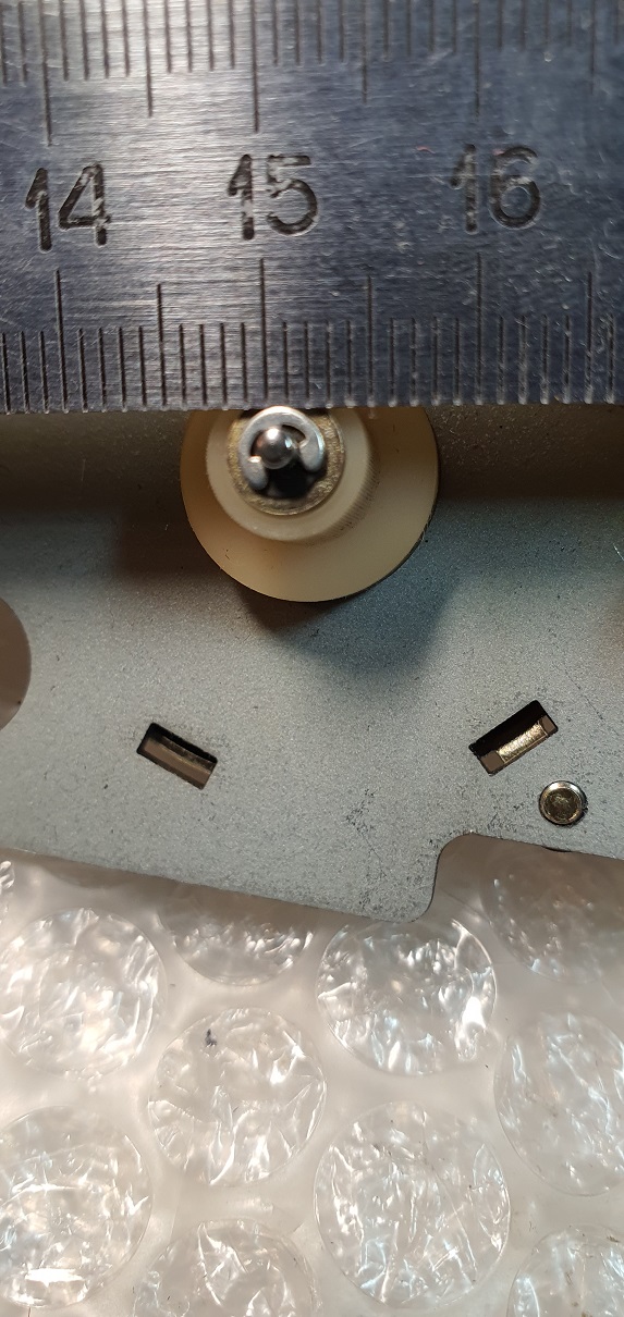

    При неудачной попытке сборки узла перемотки кассетника, улетела шайбочка. Отыскать её не получается.
    Где купить замену? Может кто-то уже искал подобное на али или у нас в стране?
    Прошу поделиться ссылкой или продать лишнюю детальку.

    На фото аналогичная шайбочка в другом узле.

    На Алике в поиске вбить "стопорное кольцо набор"

    спасибо. У меня размер 4мм?

    Штангенциркуль есть? Измерьте диаметр посадочной канавки на валу, на который надета шайба. Не сам валик, а канавку/проточку на нем.
    Потом идете куда-нить типа Митинского радиорынка и там Вам сразу все найдут.
    ---------- Сообщение добавлено 22:31 ---------- Предыдущее сообщение было 22:29 ----------
    У меня размер 4мм?
    Нужен не наружный диаметр шайбы, а посадочный - диаметр канавки. Наружный может при этом быть совсем разным.

    По внутреннкму диаметру 1,2...1,5мм наверно. Измерю точнее.

    Можно медной проволочкой "завязать".
    Для аудентичности искать.

    Не нужно завязывать медной проволочкой…
    И не нужно покупать замену, а нужно купить «родную» шайбу!
    Это стандартная стопорная шайба по ГОСТ 11648-75 (DIN 6799).
    Её можно купить в магазине метизов (это такие магазины, где продаются крепёжные изделия – болты, винты, гайки шайбы, стопорные шайбы и т.п.):
    https://shponki.ru/krepezh/shajby-i-...48-75-din-6799
    Вы, кажется, из Москвы? Так вот, в Москве есть несколько магазинов метизов (найдёте в Интернете).
    По-моему, вопрос решается очень легко.
    Именно.. стопорная быстросъемная
    И колеге Turbo_man ехать не особо далеко до магазина на ш.Энтузиастов
    https://grover-sk.ru/catalog/metizy/shayby/din_6799/

    Покажи штангеном по краям.
    Я подберу.
    У меня крепежа с разбора копиров,до х...
    Подъедешь до Отрадного,делов то...
