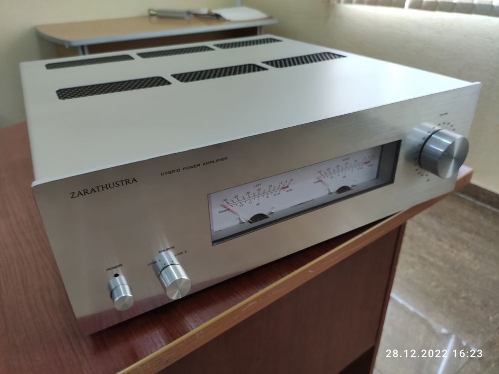

    Сделали несколько корпусов. Просто для проверки некоторых идей. Получилось вроде неплохо.

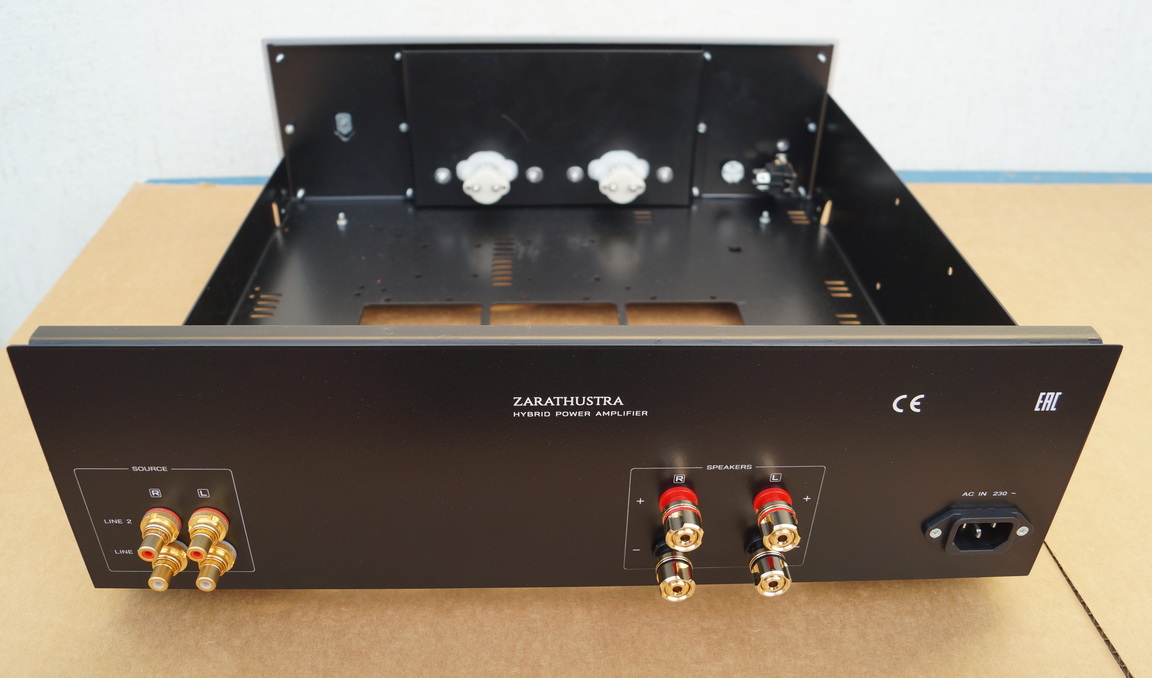

    Вид сзади. Задняя панель - металл и порошковая краска.

    Теперь немного о технологиях.
    Раскрой металла делаем на станке лазерной резки, затем зачистка, гибка, химическая очистка, порошковая окраска.
    Вентиляционные решетки делаем на координатно-пробивном. Если резать лазером, металл ведет. Также затем зачистка,
    обезжиривание, порошковая окраска.
    Решетки садим на клей.
    Если нужен серебристый корпус, красим краскопультом. Порошковый металлик выглядит не очень.
    Больше всего возни с передней панелью. Но вариантов тут очень много. Перечислю основные:
    1. Алюминиевый анодированный профиль. У нас есть шириной 50 и 100 мм. Отверстия фрезеруем,
    надписи гравируем твердотельным лазером.
    2. Композитная панель с поверхностью из матового нержавеющего листа. Основание панели - стальной
    лист толщиной 2-3 мм. Режем лазером, надписи гравируем твердотельным лазером. Поверхность склеиваем
    с основанием тем же клеем, что и решетки. Если нужна черная панель, красим порошком в черный цвет,
    надписи гравируем твердотельным лазером с немного другими настройками. Надписи можно затереть белой краской.
    3. Композитная панель с поверхностью из материала Rowmark Laser. Ромарк режем и гравируем CO лазером.
    Основание панели стальное, 2 мм, окрашенное порошком в черный цвет. Между ромарком и основанием слой акрила 2 мм.
    Акрил режем CO лазером. Размер каждой стороны на 5 мм меньше чем ромарк или основание. Все три слоя склеиваем
    цианакрилатным клеем, образовавшийся паз по периметру заливаем эпоксидкой. Шлифуем, красим в тот же цвет,
    что и корпус. По этой технологии сделана панель Заратустры.

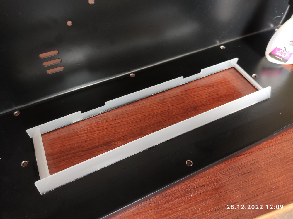

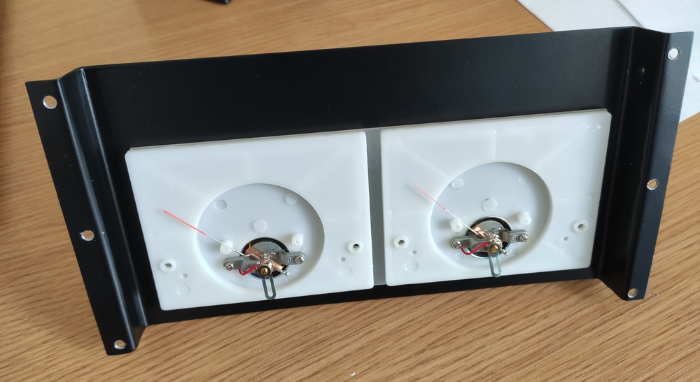

    4. Стеклянная панель. Передняя поверхность из темного стекла 4 мм, края отполированы, вырезаны отверстия под ручки. Подложка из стали 1,5 мм. В подложке отверстия под светодиоды и т.п., окно под индикатор, винты крепления к корпусу. Стекло склеено с подложкой герметиком для автомобильных стекол по всей площади соприкосновения.
    Индикатор - микроамперметры на 100 мкА
    https://aliexpress.ru/item/329038872...id=65892468646
    Шкала напечатана на самоклеящейся белой пленке водостойкими чернилами и наклеена
    на прозрачную обложку для переплета 300 мкм. Вырезана CO лазером.
    Рамка из молочного акрила.
    Цианоакрилат склеивает металлические детали, окрашенные порошковой краской, между собой намертво.
    Разделить можно только зубилом и молотком.
    Акрил тоже очень прочно держится. Поликарбонат похуже.

    4-дайте фото задней панели.
    Аватар для Asuper
    25.01.2019
    146
    По умолчанию Re: Корпус для усилителя и не только
    Цену пока не считали.
    Размеры (вместе с ножками) ДхШхВ: 427х435х150
    Находимся мы в Казахстане. В Россию отправляем через DPD. Доставка до двери. Недорого.
    Заднюю панель выложу чуть позже.
