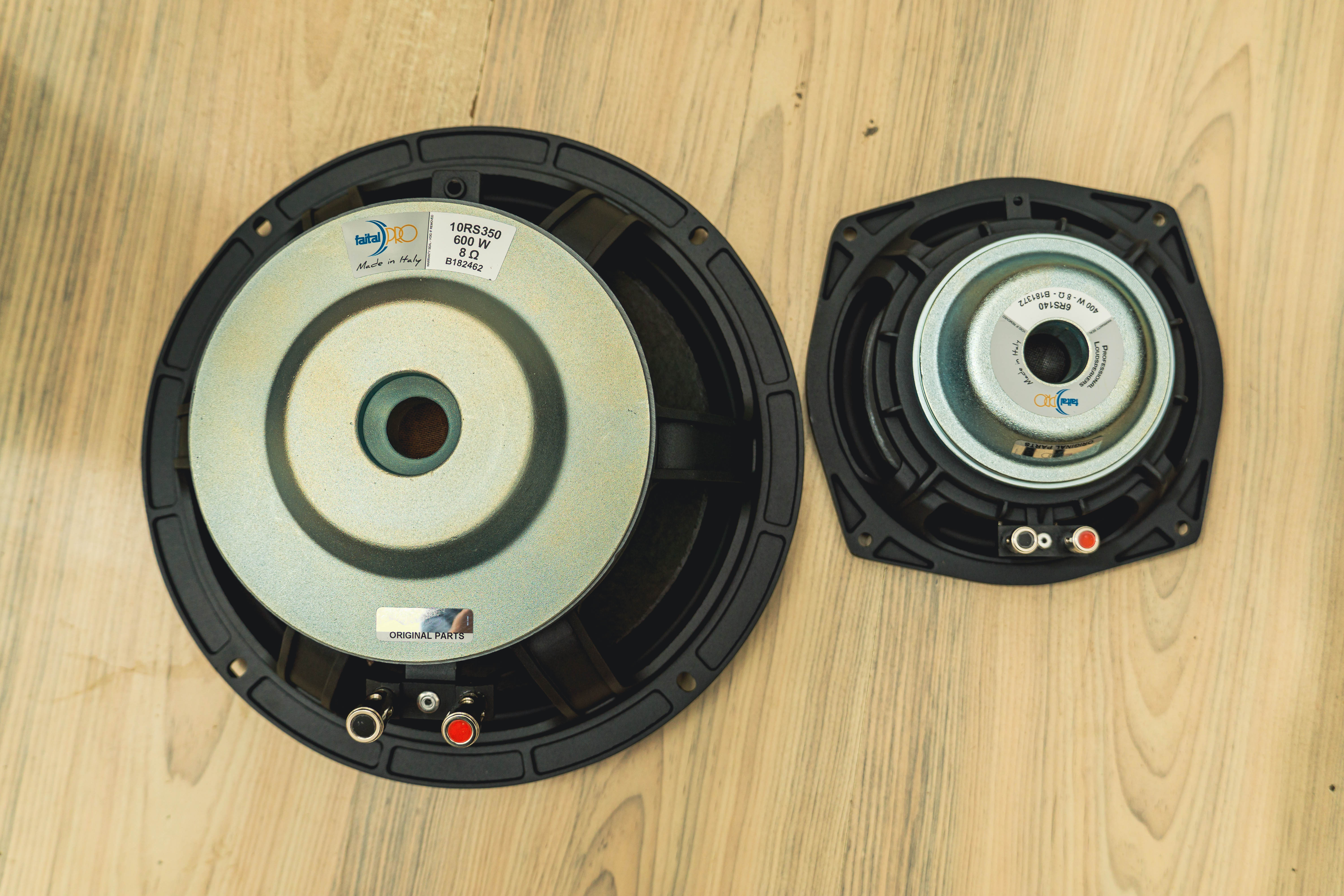

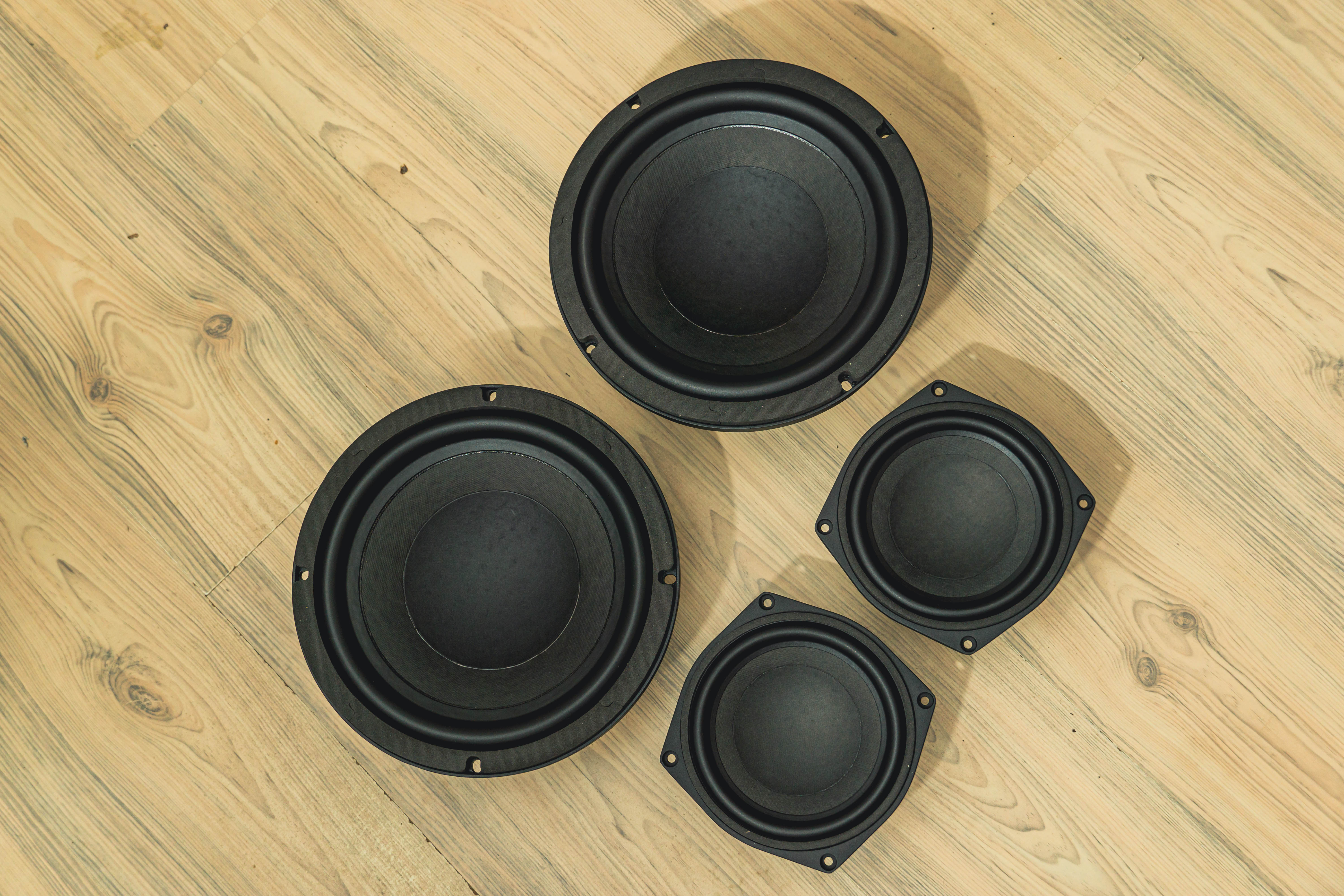

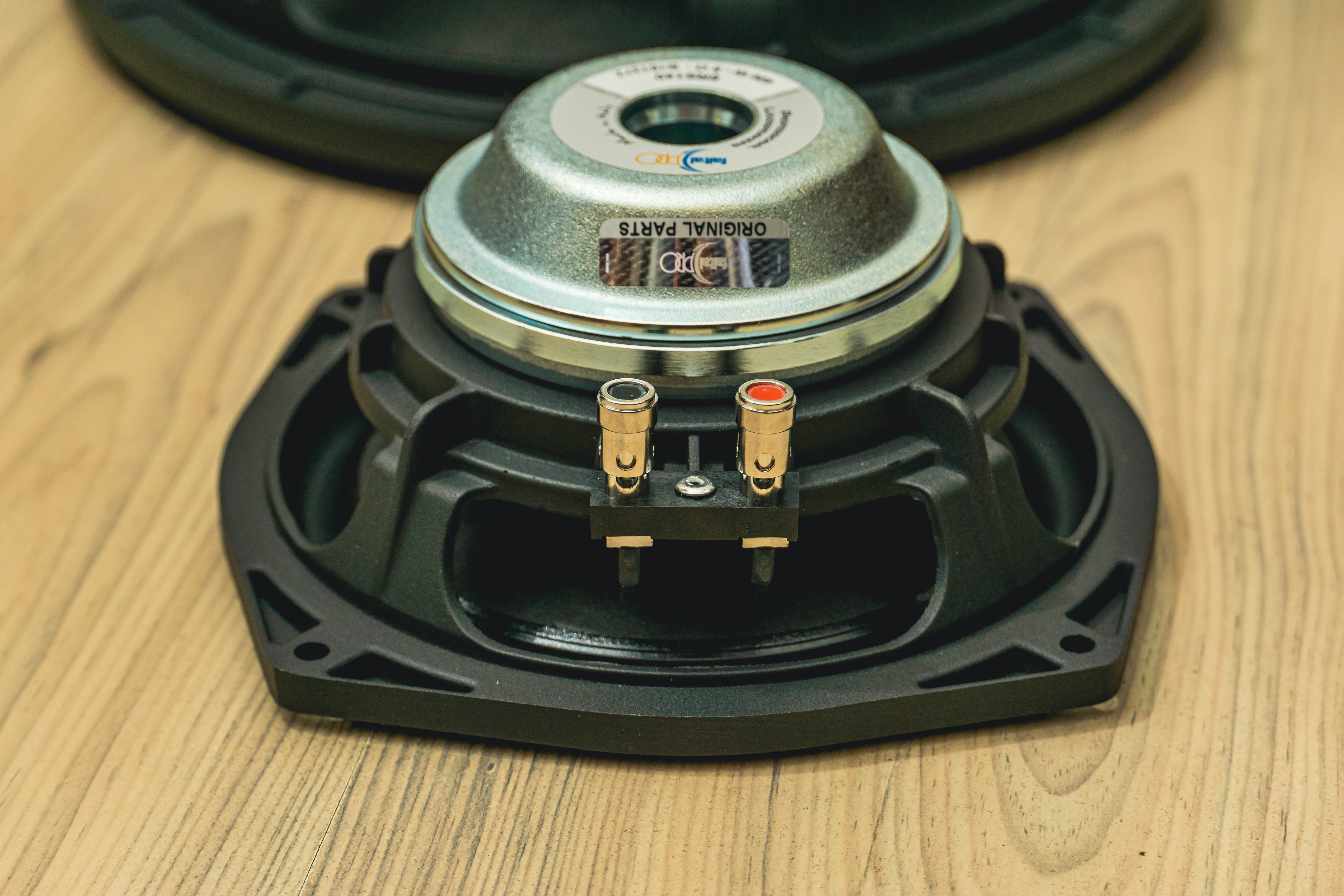

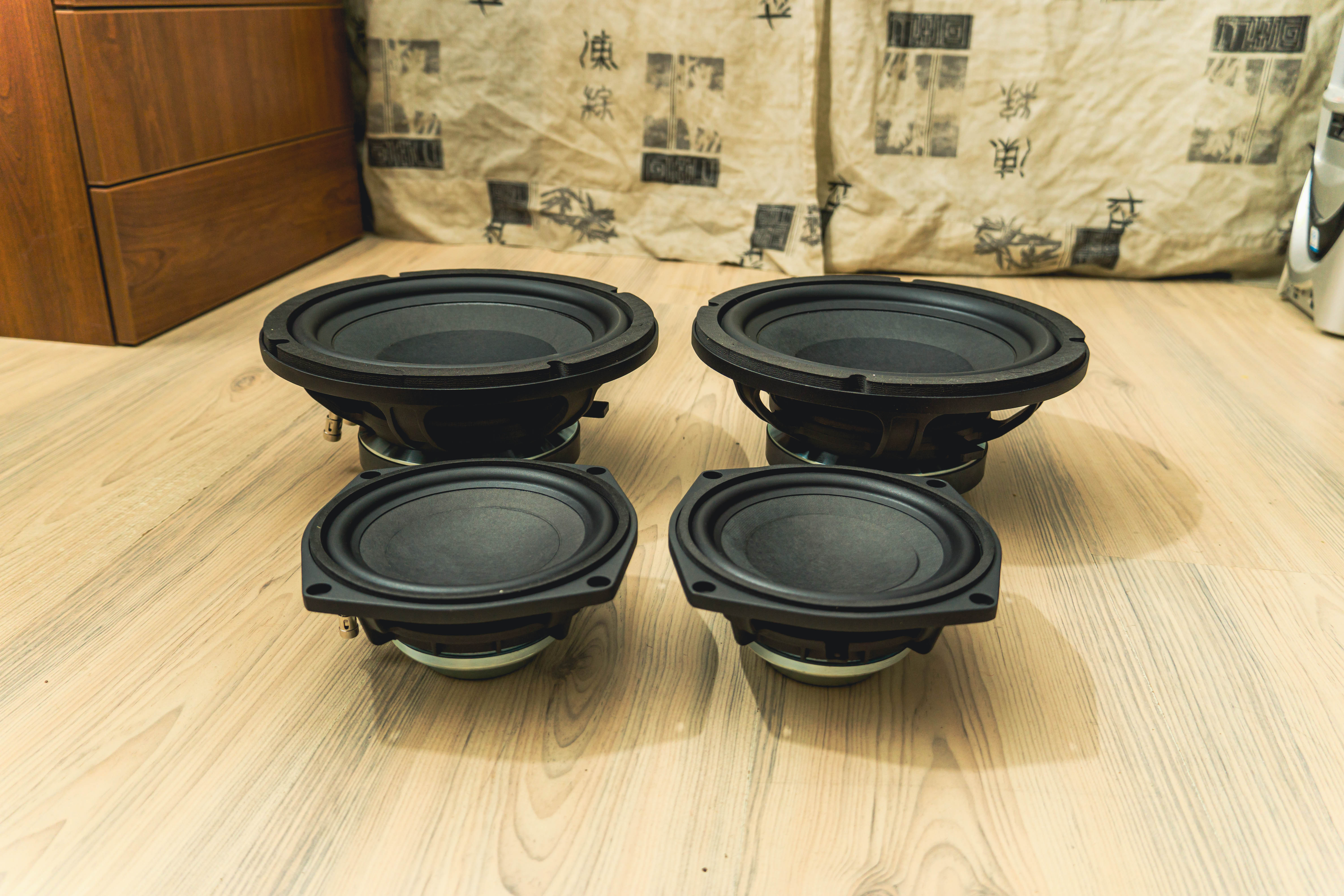

    Надеюсь на помощь по этому проекту так как есть приличное количество вопросов. Большая нехватка знаний по проектированию АС. Проект будет доделан через 1 месяц или пол года или даже год но будет сделан. Надеюсь добить все без покраски за месяца 2-3.
    Сегодня получил СЧ и НЧ. Счастье!

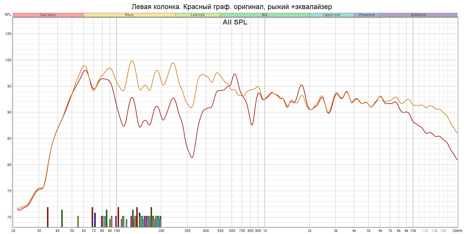

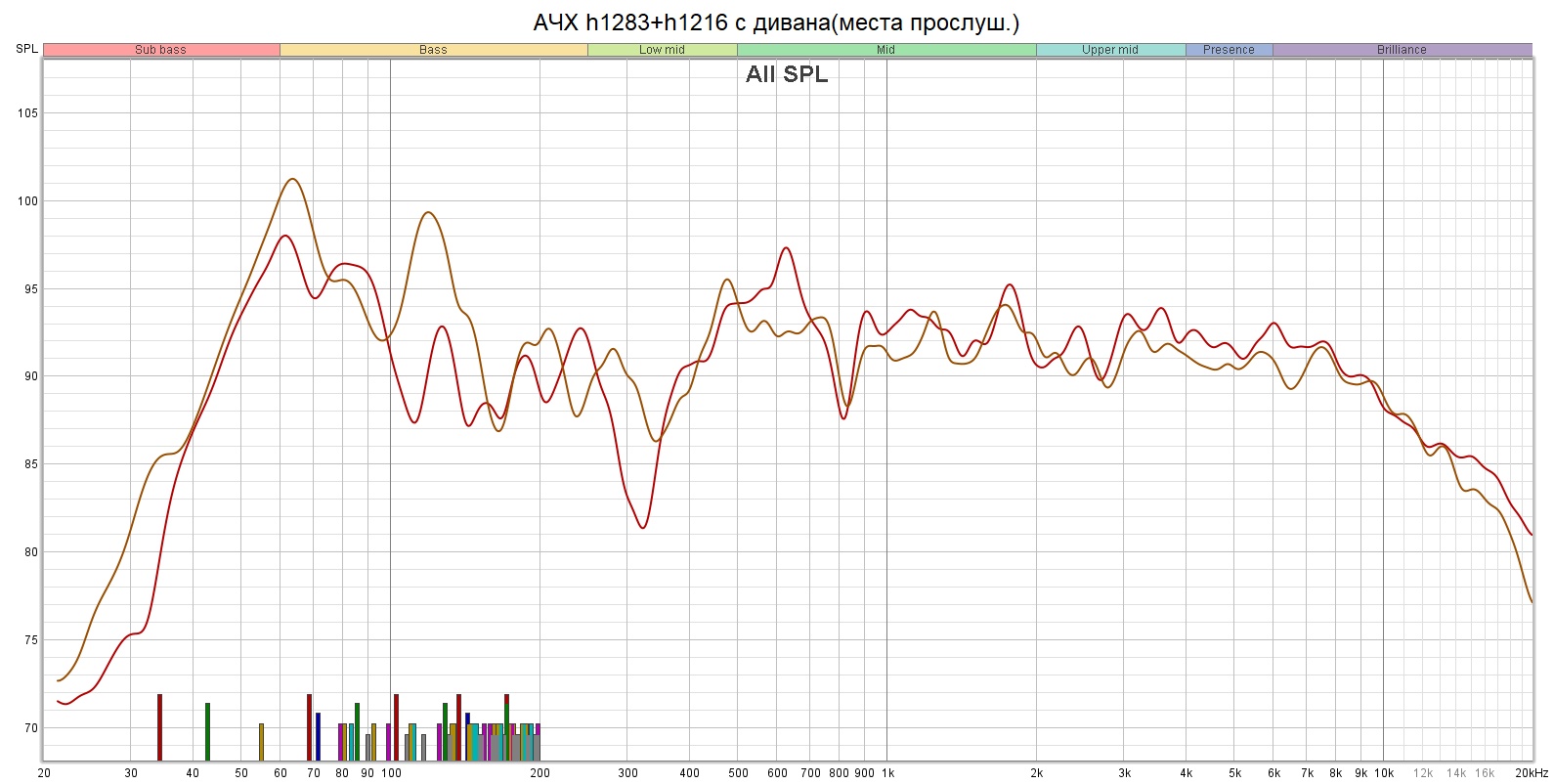

    Микрофон с калибровочным файлом имеется. Как пример ниже замеры пассивных АС которые уже есть в пользовании на динамиках h1283+h1216. Замерял с места прослушивания, с двух метров от АС.
Название:	h1283+h1216 с дивана(места прослуш.).jpg
    Так же пробовал баловался с эквалайзером на левой колонке.
Название:	Левая колонка. Красный граф. оригинал, рыжий +эквалайзер.jpg

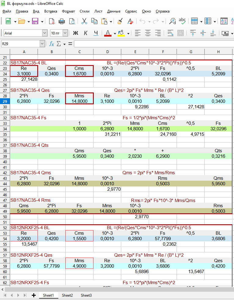

    03.01.2023

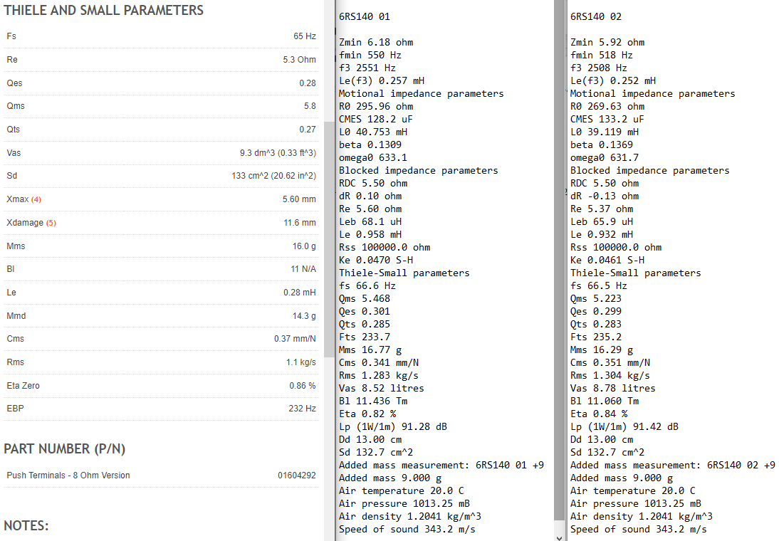

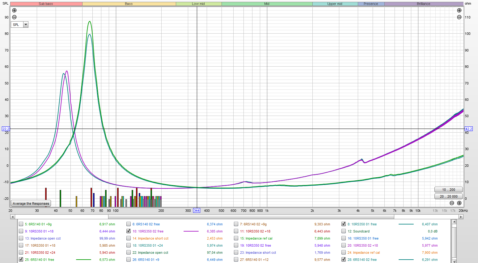

    В общем замерял по всякому. С одной массой, с двумя. Результаты +- одинаковые. На слишком большой или малый вес программа ругалась. Мол BL слишком плавает, так не должно быть. По итогу +- все одинаково и я думаю что коробки надо рассчитывать по заявленным параметрам от производителя. По крайней мере в моём случае это так. Частота обоих бассовиков +5 герц от заявленной но я думаю что скорее всего устаканиться. Может замерил не с тем весом или еще чего.
    6RS140
    TS для 10RS350 не получилось пока замерить. Программа REW ругается на то что BL слишком скачет при замерах. Из за этого получается Fs 45-46гц вместо 40гц из манула. Так же Vas 35 литра вместо 44 литров по мануалу. С чем связанно ни знаю. Возможно нужно большую мощность при замерах, или уменьшит мощность или дело в Rsence, Rref, возможно усилителе. Усилитель Yamaha rx-496rds. Может разминаются долго так как высокий qms. Ни знаю пока что...

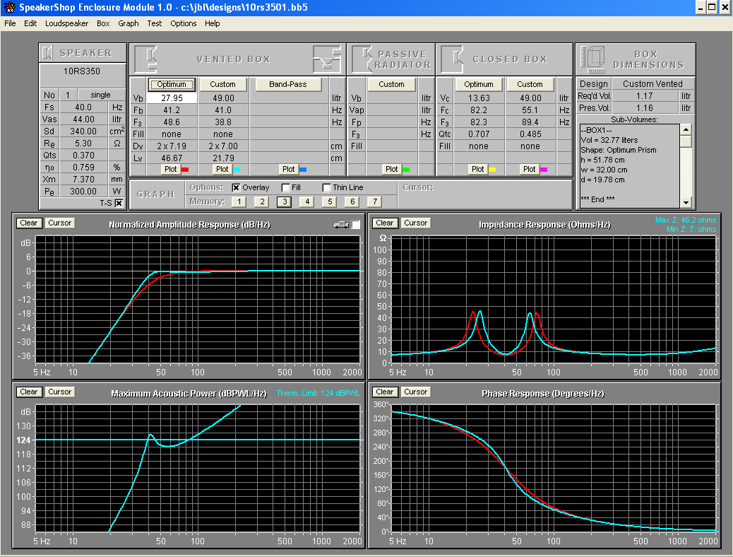

    Получилось сделать симуляцию по Троелсу с корпусом 49 литров бирюзового цвета. Чистый объем где то 45 литров. Наполнитель увеличивает объём на литра 4-5ть. Красный оптимальные предложения от программы. Проблема в длине портов. По оптимальным рекомендациям наврятли получится подогнать трубы по размеру. Если делать то только с щелевыми, квадратными портами. Тогда все реально и в 28 литрах. ИМХО какая еще длина получается. Не считал. Для меня все в новинку, в первый раз.

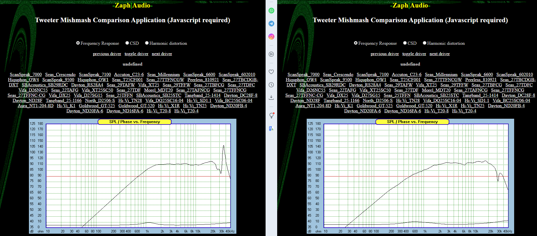

    У Фэйтала есть достаточно линейное без рупора... HF108 или HF108R... ничего притягивать не понадобится.
    Удалось найти что то с замерами.
    Вложение 428222
    При 15гр. уже минус 10дб на 6кгц. Может это и плюс в какой то степени. Меньше отражений в комнате но тогда надо сидеть в одной точке и направлять ас прямо в слушателя. Даже ни знаю...
    ---------- Сообщение добавлено 20:25 ---------- Предыдущее сообщение было 20:22 ----------
    Ёмаё увидел цену на HF108R... точно нет... вне моего бюджета
    ---------- Сообщение добавлено 20:32 ---------- Предыдущее сообщение было 20:25 ----------

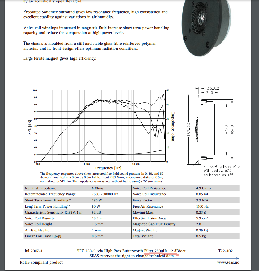

    Может таки Seas h1283 будет работать с 2.4кгц? Нашел в pdf файле к этому твитеру информацию. Пометил красным.
    То что помечено красным - это условия для которых приведены параметры. Работать он будет и может даже не сгорит. Понравится ли звук - другой вопрос.

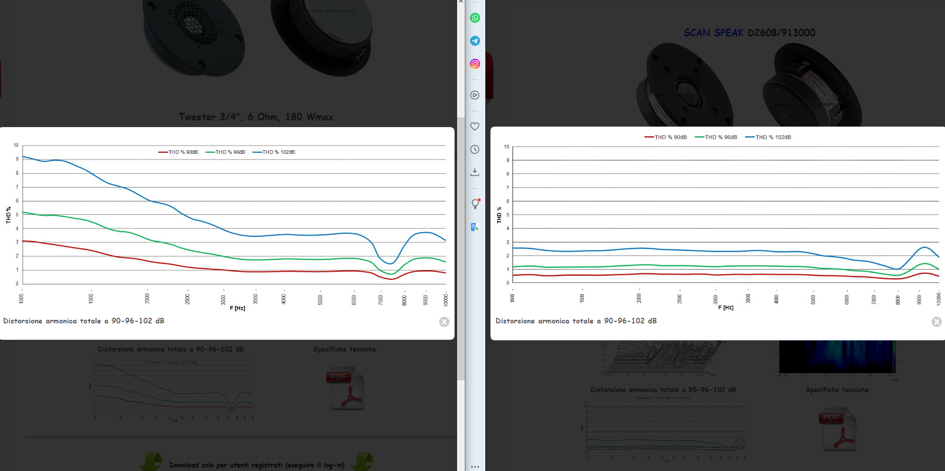

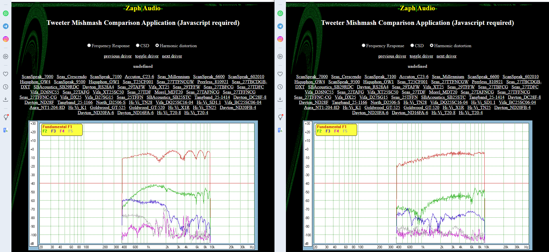

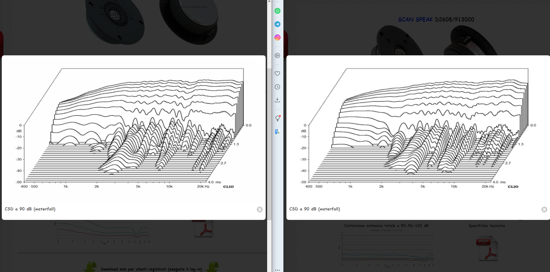

    Нашел замеры по искажениям на пищалки Seas h1283 с лева и ScanSpeak D2608/913000 с права. Если с двух метров без фанатизма то h1283 справляется. Ватерфалы идентичные практически. Звучат при 90дб метр скорее всего одинаково если АЧХ не учитывать.
    Источник dibirama.altervista
    ---------- Сообщение добавлено 22:34 ---------- Предыдущее сообщение было 22:06 ----------
    Вообще если будет LR2 или например LR4 на 2.4кгц то будет слышно 3% искажений на 1.2кгц которые лезут на мид? Вообще реально услышать 3%?
    Последний раз редактировалось voodoopeople; 24.12.2022 в 23:21.

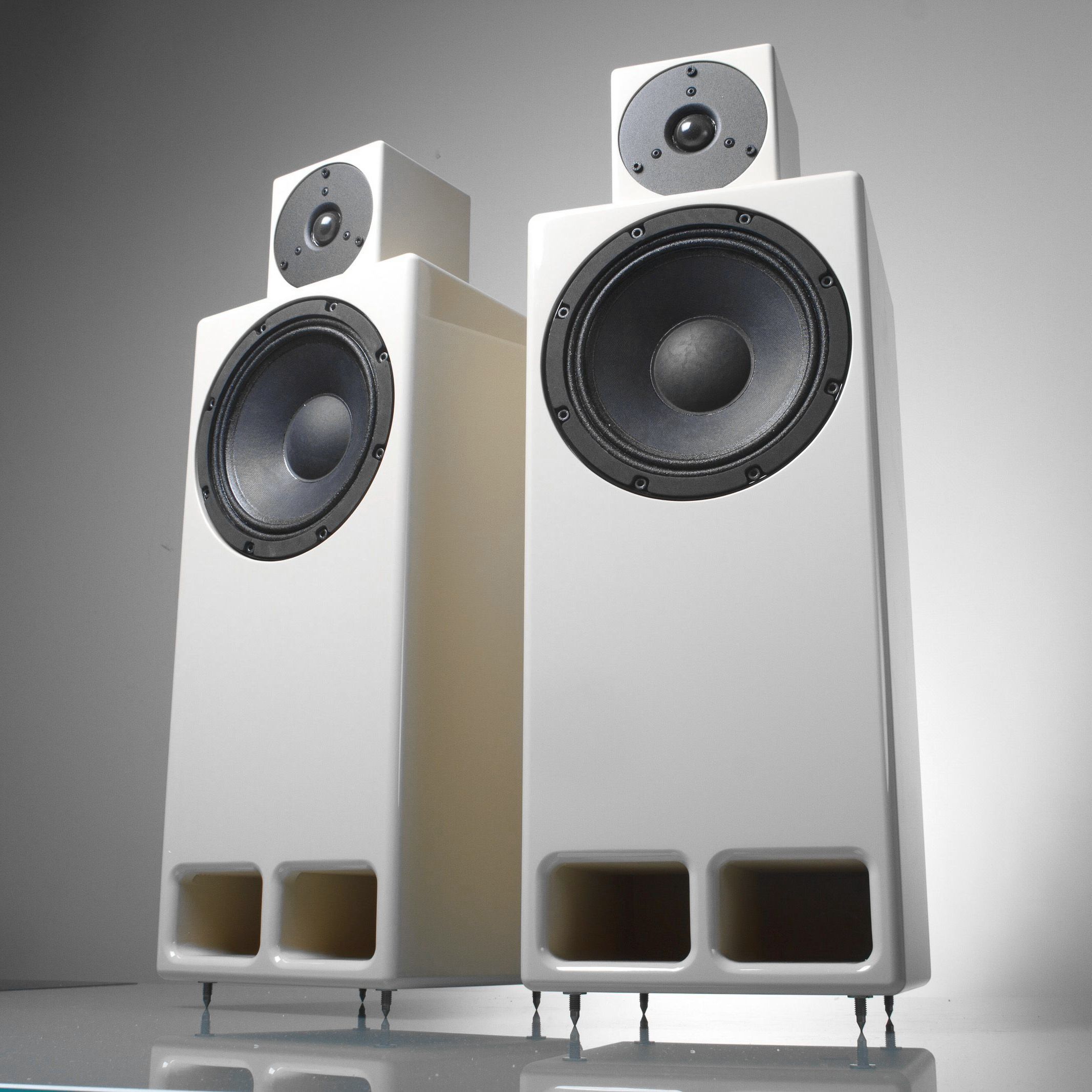

    old chap Аватар для subsonic
    07.10.2007
    11,588
    По умолчанию Re: Активная трёхполоска на FaitalPRO 6RS140, 10RS350 + ???
    6RS140 не лучший выбор на середину.
    вообще подбор головок по даташиту, граничит с провалом.
    С лёгкой руки все может пойти прахом.
    "ноздри" ФИ могут быть с любым вменяемым соотношением сторон.
    Играет роль суммарная общая площадь порта и его длина.
    Так же надо учитывать виртуальное удлинение длины порта за счет примыкания к стенкам корпуса.
    НЧ головку обязательно померить, задать площадь порта не менее 1/2 от Sd, выбрать частоту настройки.
    Объём корпуса нарисуется автоматом.
    Настройку делать такую чтобы спад АЧХ был примерно 55 Гц по - 3 дБ.
    У белого корпуса который Вам приглянулся площадь головки 220 см2 (8"), суммарная площадь портов ФИ 130 см2.
    Спасибо за длинный отзыв. А почему плох? Можно пожалуйста подробнее? Ему надо отыграть всего то 400-2400. Ну я буду пробовать, сравнивать с 5кой. Может думаю совсем заморочится и напилить кучу корпусов, убедиться самому. Хотя тут на форуме товарищь был который ER18RNX сравнивал в 3х полоске с меньшими динамиками по размеру. Ни какой супер разницы не было кроме того что он из за размера звучал мясистее. Сравнивал с престижами меньших размеров. В общем по итогу ничего не понял, +- одинаково. Так же была у него возможность Эксель большой 6ку послушать только жалко уже ни в одной комнате и по итогу он более светлый, детальный во всём диапазоне. Как он сделал выводы это более высокий qms. По ватерфалу выглядит что он более резонирующий всюду но мини резонансы на низком уровне от основного сигнала. Как будто очень старетъся во всем диапазоне и главное без потерь на мембране. В общем сам буду наступать на грабли если вдруг что. Буду использовать Seas h1283 а потом уже если что смотерть в сторону D2608/913000 или вообще ПроАудио во все тяжкие.. 6RS140 у меня уже есть и меня уже начинают расстраивать... По ватерфалу он выглядит как Эксели но дешевле в 2 раза. Qms у него лютый как и Bl. При этом замеры которые находил показывают минимальные отклонения от указанных производителем а вот у Экселя qms был реальный, замерянный немного больше чем у престижей на деле хотя указан гораздо выше.
    Да. Мне уже всюду говорят что надо мерить. Чувствую застряну со всем эти на очень долго. У меня от этого мозг закипает. Чувствую долго будет. Просто замерить через REW АЧХ я могу. Посмотреть THD, гармоники а вот TS это сложно. Хотя всё что было до казалось тоже очень сложным.
    С квадратными портами передумал. Все таки в этом большом полочнике что планируется ни так хорошо выглядит как обычные круглые. Белый корпус что приглянулся идеален по внешке. Очень удачный дизайн по всем соотношениям размеров и форм.
    Последний раз редактировалось voodoopeople; 25.12.2022 в 13:45.

    Я в свое время очень сильно заморочился с формулами(фото).
    Соединил все формулы в одну "цепочку" если можно так выразится. Сделал так что бы все результаты были соединены с другими формулами в обоих направлениях. В общем нормально так подкипел мозг. В итоге динамики от SB акустик полностью поддавались формулам, расчетам а SEAS вообще ни в какую по указанным ими параметрам.
    Те что вы динамики скинули ОК. Но мне не нравится xmax и Cms. Мне больше нравится 6RS140 выглядит более сложным динамиком. Cms в 2 раза больше и ход xmax тоже. Кажется что он более "драйвовый" с более низкой Fs. 6RS140 реально кажется более сложным конструктивом.
    Ни буду вас грузить. Я могу... просто не обращайте внимание если что. Вы слушали 6PR122 и 6PR150? И есть какая то разница? Просто у обоих выше Fs и у одного гораздо меньше Le что вроде разрешит играть выше. Но все равно 6RS140 крут очень. Может мне так только кажется. Сужу по совокупности параметров. То что это более сложное изделие это точно.
    Соединил все формулы в одну "цепочку" если можно так выразится. Сделал так что бы все результаты были соединены с другими формулами в обеих направлениях. В общем нормально так подкипел мозг. В итоге динамики от SB акустик полностью поддавались формулам, расчетам а SEAS вообще ни в какую по указанным ими параметрам.
    Вы же их не сравнивали...
    Крутизна только на картинке.
    Для середины лучше малая индуктивность и катушка из алюминия.
    Ход на частотах выше 250 Гц меньше 1 мм.
    Да 6RS140 крут на столько, что пожалуй годится в двушку в качестве мидбаса, чем на роль средника в трешке. А чтобы правильно такой сшить - требуется очень низкоиграющий твитер. Потому вам и советуют переход на 5". Лучше бы на 4", но даже у Фейталов с нормальной чуйкой таких не водится. Хотя, если речь идет об активном многополосье - чуйка динамиков становится второстепенной. Если бы не одно НО - обычно динамик с низкой чуйкой на СЧ не позволяет полностью раскрыть потенциал НЧ динамика, а иногда и твитера...
    P.S. глянул чуйку у 10RS350. Если применить на СЧ Д*Апполитное решение, то можно получить хороший результат даже используя что то вроде 3fe22 или 25... Тогда и вашим Сисам на верхах будет чем заняться с бОльшим толком...
