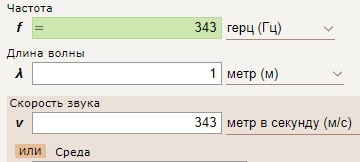

    Так же почитывая некую литературку учел что могу получить от АС с 2х метров.
Название:	Opera Снимок_2023-01-13_135255_www.translatorscafe.com.png
    Всё остальное отражения с задержкой. Плюс ко всему этому надо добавит отражения от всего вокруг АС. По сути от всей комнаты. Получается я ни когда не слышал прямых даже 80гц от АС в своей комнате. Все это отражения с задержкой.
    Ближняя зона с 1м вообще прикол Задержкам привет. Оно то прилетает но когда... Есть некие приемлемые значения но пока что не разобрался.

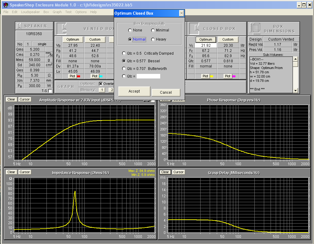

    Пришла идея упаковать 10ку в ЗЯ с f3 в районе 80гц. Думаю ни буду сразу делать фазик так как хочу размять динамики как следует. Пока что намерил не то что должно быть по TS

    Да, Faital 10-ка как раз и даст 80-82 в ЗЯ, компактный ящик получается от 20 до 10 литров. Компактная система получиться! Соглашусь что все что ниже 80 будет усилено комнатой малопредсказуемым образом, такое эквализацией врятли лечиться и значит не стоит угорать. Даже, немножко пожалел что вместо 8” взял 10” и в ЗЯ получается 50 с копейками.

    Моя годится для ЗЯ? Пока что не разобрался где смотреть.
    ---------- Сообщение добавлено 15:24 ---------- Предыдущее сообщение было 15:22 ----------
    Если надо делать Fs / Qts то у меня не особо выходит ЗЯ.

    Грубо посчитал в speakerboxlite.com , из важного - 80 с копейками плюс-минус немного по Бесселю и по Батервроту, на 65ват смещение диффузора 4мм на 40гц, передаточная меньше 4мс, на 65ват 107дб. По Батервроту 10.9л. ,по Бесселю 20.4л. С бафлом на 10” придётся ближе к 20л стремиться.
    Спасибо за помощь. Тоже получилось в районе 20л.

    Вот только проблема с EBP.
    EBP у меня в районе 100ки. При том по TS производителя и по моим замерам тоже.
    Годится моя 10rs350 в ЗЯ или нет? EBP=100

    Проблема с EBP? Вы серьезно? Почитайте лучше Алдошину чтобы понять - ЕBP - никому ненужный, и непонятно зачем выведенный параметр якобы для облегчения подбора динамика под оформление. На самом деле ничему он не помогает и ни для чего не нужен.
    Если ваш дин имеет полную добротность ниже 0,5 - суйте его в ФИ без особых проблем...И при мозгах в голове - будет у вас все зашибись и очень низко без гудежа и прочих артефактов. Удачи!
    Да я уже понял. Решил закрыть тему. Просто буду сам копятся и наберусь опыта, эксперименты покажут как лучше. Если нужна информация то просто буду искать литературу. Да и еще надо учесть мои вкусовые предпочтения тоже. Нравится сч от 6ки например... не от любой наверное но как то так. Почему ни знаю. Более детальное открытое звучание. В общем и т.д. и т.п.
