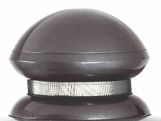

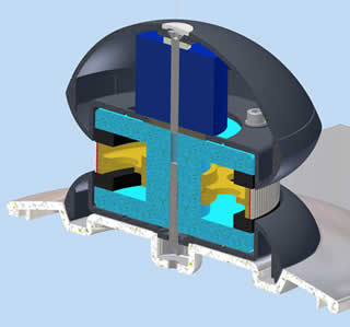

    вот в этой стадии я и осмелюсь вам показать интересное на мой взгяд. мушшына вы серьезный - сделаете - я клиентом вашим буду. итак - Элак. www.elac.de
    600 Series - 4Pi Technology
    360 degree omnidirectional ribbon tweeter yields a resonance-free upper cut-off frequency of 50 kHz and makes this tweeter an ideal component for the reproduction of SACD and DVD-A. Its impressive and silky sound quality gives rise to airy sound that comes off easily.
    The Principle:
    An 0.006mm aluminium ribbon forms the membrane, which due to its low weight shows an extroardinarily high sensitivity. When a current passes this membrane it expands and contracts like a breathing cylinder. Driven by a strong neodymium magnet system, the flexible ribbon yields maximum levels up to 50,000 Hz.
ID:	15246   Нажмите на изображение для увеличения.

    ты реформатор, без фанатизма плз. претензии к ним есть? вырази словами. суть - ленточники, отличаются диаграммой. если уж разрабатывать что либо - то ИМХО 2П хотя бы. или 3П. хотя сам понимаю. цифр - для приезжих. но технология та-же, посему - why not?

    artmaster, технология, мне кажется, не совсем такая. В твоем примере лента не натянута, она, видимо, опирается на спец. опору. Хода нет почти, поэтому и появилась приставка "супер" к высокочастотнику. Или я неправ?

    не знаю. но можно ее натянуть если надо. или секционировать. это проблемы разработчика.
    Идея хорошая. Но с вышеоговоренными ограничениями. Вопрос секционирования - это задача на перспективу. Сейчас он не изучен на практике (моей). По сути, излучатели Хейла - это тоже секционированная лента. И это направление очень интересно пощупать. Но, как и во всем остальном, реализация упирается в мелочи, на которые уходит уйма времени и сил. А сейчас нужно довести до ума проект небольшого ленточного твитера с прямой лентой 50х8 мм.
