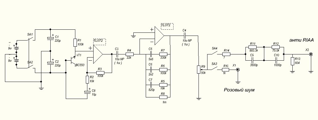

    Решил собрать генератор розового шума , для теста аудио устройств . Нашел несколько схожих схем , но с не большими отличиями . Схему перерисовал , и добавил к ней блок анти RIAA .
    Вопрос по схеме , все ли правильно на ней ? На разных схемах генератора было разное подключение транзистора . Транзистор в стоке - BC548 , я заменил на имеющийся в наличии , схожий BC550 , допустимо ли ? Операционники на разных схемах тоже были разные - TL072 . TL082 . и еще какие то , уже не помню . Можно что то схожее поставить ( если что ) типа - АД712 , думаю это не критично .
    Есть еще вопрос по сопротивлению перед цепью анти РИАА R14 , нужен ли он , и если нужен то какой ? Я это вижу так - максимальный по уровню громкости сигнал с генератора шума нужно перед РИАА уменьшить до ,например , 5мВ , что будет соответствовать среднему значению для ММ головок . Поставить настроичный резистор ?
    Смотря насколько ровный шум нужен. И ОУ, и зенеры и транзисторы могут по-разному шуметь (548 и 550 должны одинаково). Вот статья про ровный белый генератор.
    p.s. правый край R7 хорошо бы подключить )

    Шум конечно желательно ровный иметь . Недели через три подьедит осциллограф , тогда можно будет все точно замерить . На ПК к аудиокарте не хочу ципляться , она у меня на последним исдыхании .
    Может тогда стоит заранее оставить дополнительные посадочные места ( на плате ) для кондеров в цепи коррекции , и заменить постоянные резисторы R5 R6 R7 на подстроечные ?

    Подстроечник хорошо смотрелся на месте R1, как раз чтобы подобрать под транзистор если нужно. В розовой коррекции в принципе идея неплохая, но кажется перебор на всякий случай конечно можно оставить под них места на плате.
    Если нужен 1 генератор, то проще смакетировать и послушать как шумит транзистор, если достаточно белый шум, то и не париться. Кстати для белого шума тоже можно сделать выход

    у меня с лучших времен осталось " пол ведра " подстроичников , так что можно поэксперементировать .
    - А что вы думаете по поводу R14 его необходимости ?
