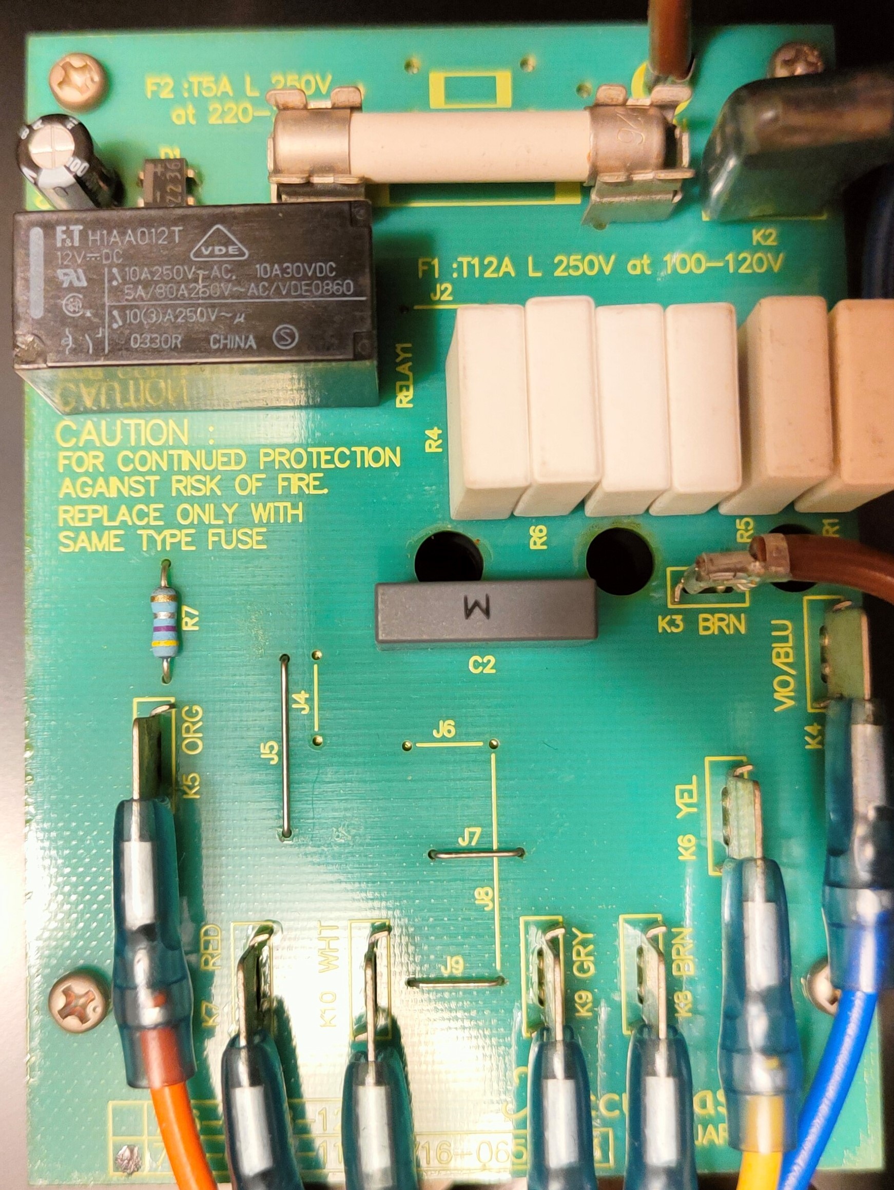

    Добрый день!
    Приобрел Accuphase E-408 для японского рынка на 100 вольт, пока использую с понижающим трансформатором, звучание в связке с акустикой Yamaha FX-3 очень нравится.
    Есть информация, что все усилители Accuphase штатно переводятся на 220в.
    Может кто подскажет по этому вопросу?
    На форуме не нашел информации по Е-408.
    Готов материально отблагодарить за предоставленное фото платы коммутации питания Accuphase E-408 (на дне усилителя), скоммутированной на 220 вольт или сервис мануал с данной информацией.
    На фото-плата коммутации питания, перемычки J2-J9 установлены на 100 вольт.
    С уважением, Виктор.

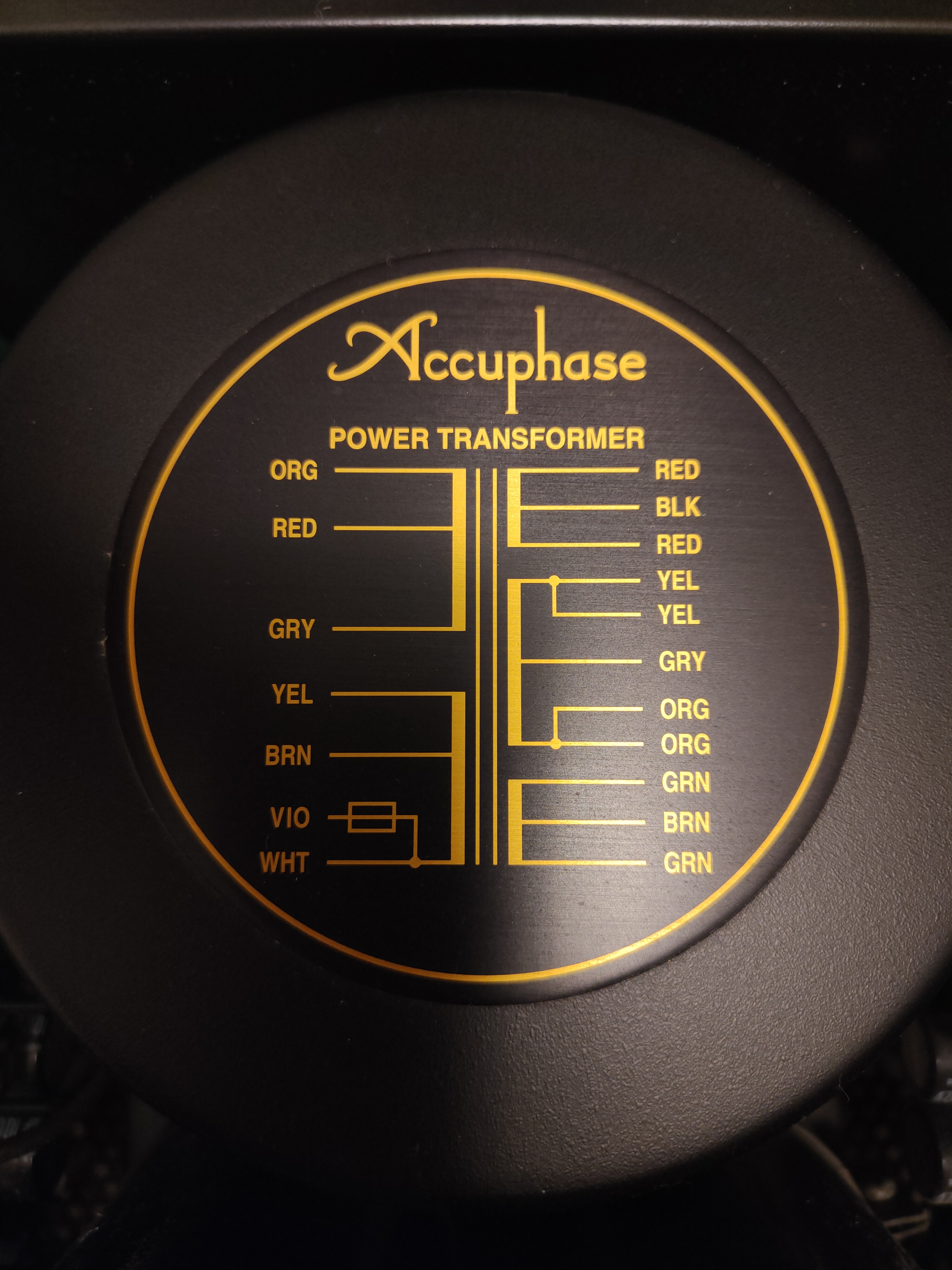

    Там на трансформаторе рисунок обмоток есть - выложи фото здесь, а то в инете качество плохое. Может удастся продвинуться...

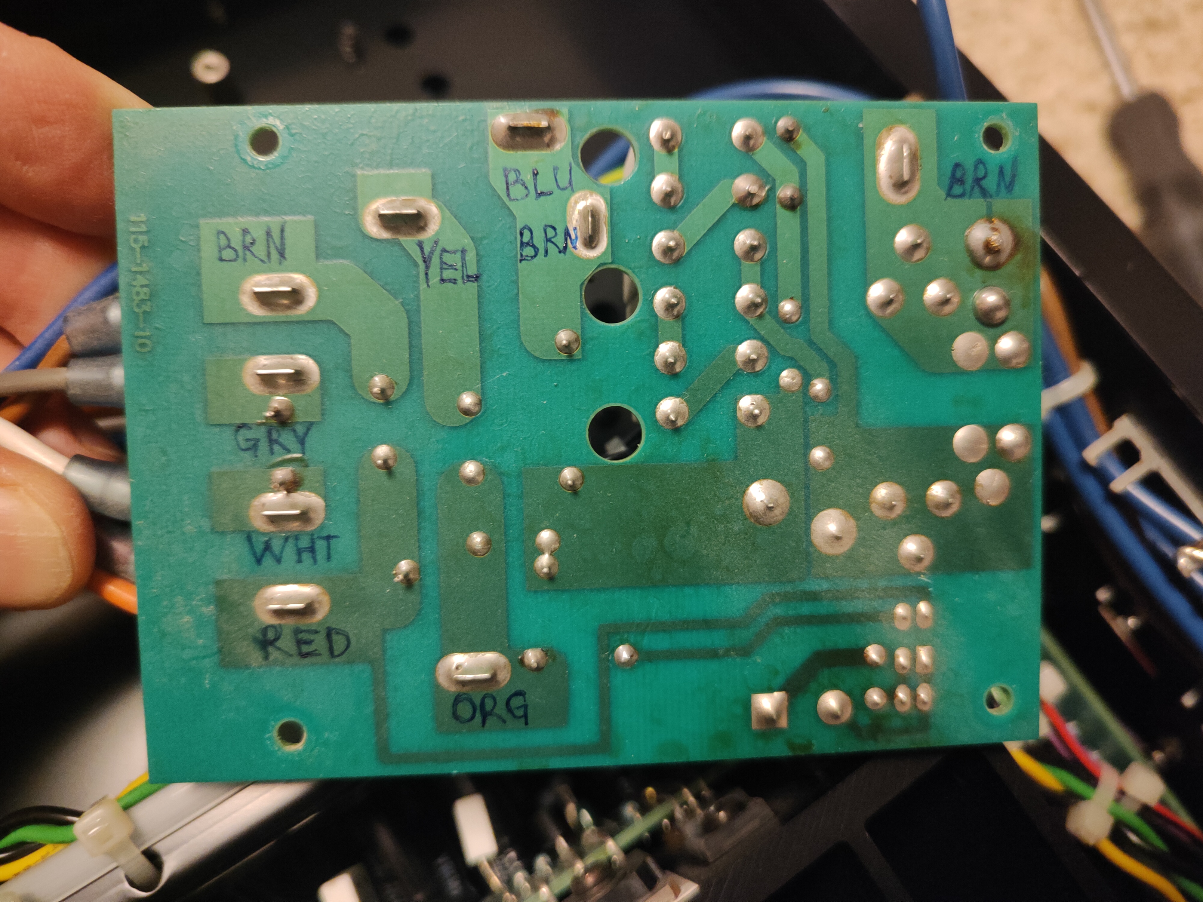

    100 вольтовые обмотки там сейчас в параллель, там есть еще отводы под 115 вольт, смотрим с обратной стороны платы на дорожки, там нет ничего сложного, 2 перемычки вытащить, одну поставить. Какие именно и куда не помню, но по дорожкам это видно сразу.
    Далее, не помню точно, то ли надо вообще убрать, то ли переставить перемычку на резисторах софстарта, что бы они оказались не в параллель, а последовательно.
    Делов, на час с перекурами... дольше разбирать...

    Там ежели выводы транса найдены и идут на платку через разъёмы, то найти комбинацию по дорожкам платки довольно легко будет.
    Ежели на плату приходят провода со 100V обмоток, то переход на 115V выводы очень желателен.

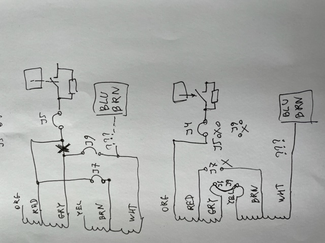

    Исходно:
    RED BROWN и GRY WHT образуют 100В обмотки впараллель.
    RED BROWN через J5 к входному реле задержки
    GRY WHT должно бы к [BLU BRN] клеммам , но по фото не обнаружил ???
    Новое подключение:
    J5 J9 J7 удалены
    Замкнуты J4 и "левые" контакты J6 J9 - эти соединят GRY и YEL
    теперь с реле через J4 питание идет на ORG
    WHT должно остаться соединенным с [BLU BRN] , но опять же не видно как ?
    Естественно без гарантий и без вознаграждений
    Ибо делающему изменения проверять самому. Да и предохранитель на 5A теперь ставить!
    ---------- Сообщение добавлено 10:43 ---------- Предыдущее сообщение было 09:26 ----------
    Нашел! Там BLU/VIO идет на транс и через предохранитель соединен с WHT - звезды сошлись!
    Тут ничего не обнаружено - максимум что возможно - половину резисторов отключить.

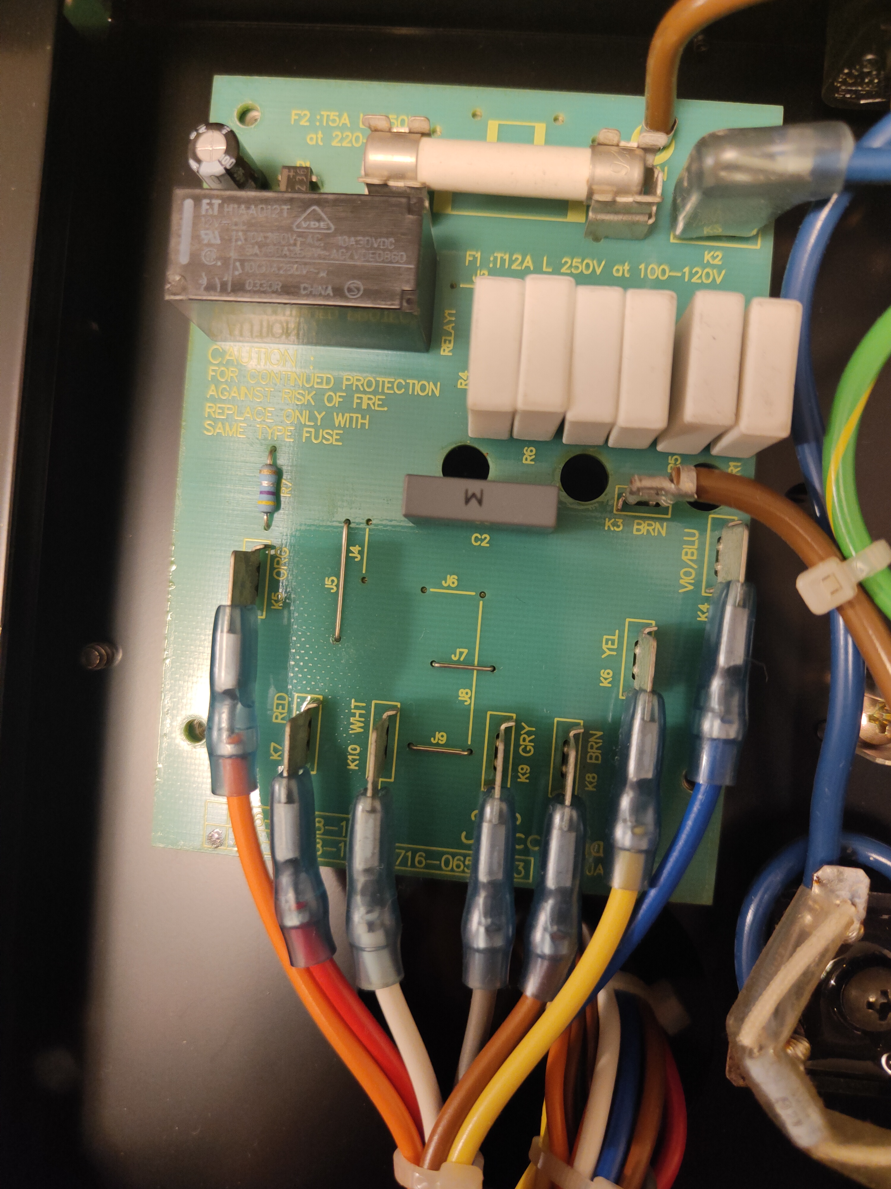

    Спасибо, всем. Мне посоветовали специалиста в моём городе. После переключения и проверки выложу фото платы.

    Переключил на 220-240в, всё работает нормально.
    Установленные перемычки: J3, J4, J8. Остальные сняты.
