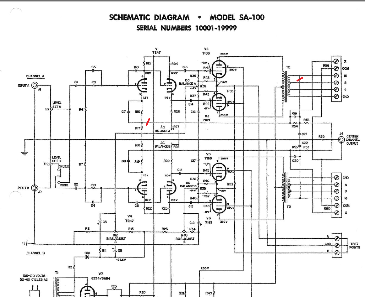

    Прошу подсказать кто понимает почему при подключении минусовой клеммы ак. системы к клемме усилителя COM звук получается более полновесный чем при подключении к клемме Ground (как рекомендуетчя в мануале усилителя). Точно так же у моего знакомого, причем добавляется только низкий бас..

    Очевидно, что эффект дает последовательный резистор 0.47 Ом.

    Нет, повышает выходное сопротивление усилителя.

    Скорее всего, в усилителе присутствует цепь , показанная штриховыми линиями. При этом на резисторе 0,47 Ом выделяется напряжение , которое подаётся в цепь катода первой лампы, образуя т.о. ООС. На частоте резонанса НЧ динамика напряжение на 0, 47 Омах минимально, поэтому "басок" увеличивается.
    правильно ли я вас понял, что в случае подключения к клемме ground отсутствует обратная связь, что может выражаться в более открытом звучании и общий характер звуковой картины более линейный?

    Возможно, это так. Мне больше нравятся ламповые безосные усилители. Скорее всего, мне бы больше понравился вариант GND.

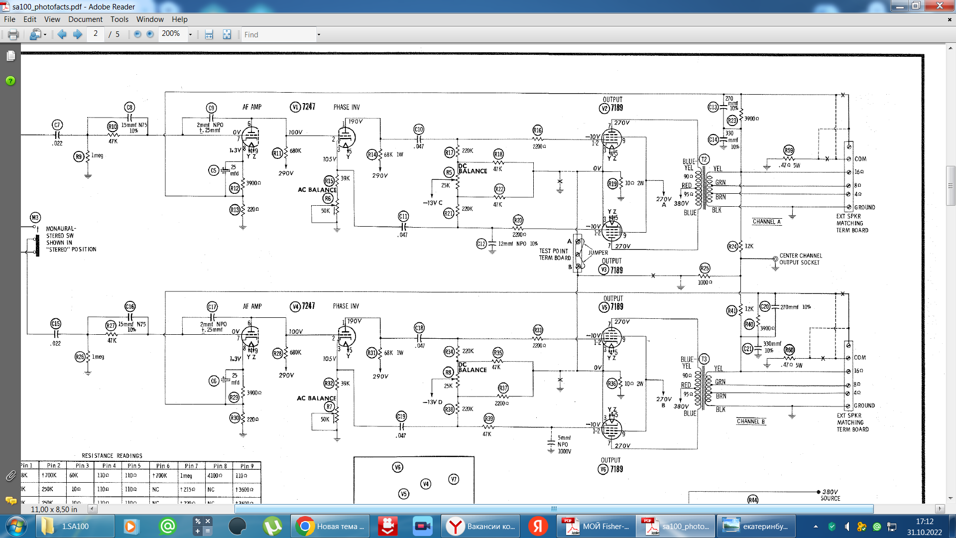

    Точная реализованная схема у вас неизвестна - попробуйте при отключенной акустике хотя бы измерить сопротивление между COM и GROUND, если выложенную схему не можете сверить с вашей реализацией, тем более обраная связь бывает разной.

    сопротивление между клеммами COM и GROUND - 0,6 ом, я нашел схему моего усилителя в другом источнике, возможно она точнее (исходя из анодного напряжения выходных ламп) на ней красным схема отключения обоатной связи по мнению автора. Как считаете это правильно, ну типа не рванет?

    Измеренное сопротивление подходит как к 1-й схеме (только без изменений пунктиром), так и ко второй - но ведь во второй указано к каким серийным номерам она подходит, вот и найдите на своем аппарте свой номер. Раз не можете по внутренностям сверить подходящую схему, то и не лезьте менять - можете запороть аппарат. У вас уже есть два проверенных варианта включения АС - вот и выберите подходящий вам, а отключать ОС не советую - ИМХО, услышите меньше тонких нюансов в музыке.

    так и сделал
