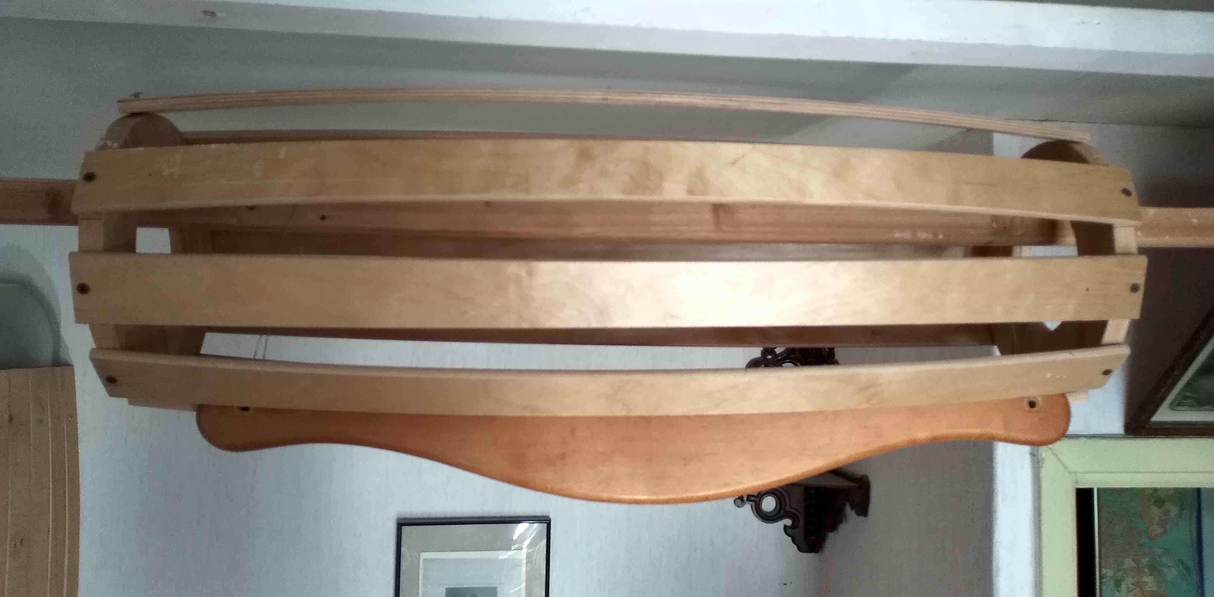

    Бочки мои любимые изделия. Санта Мария
