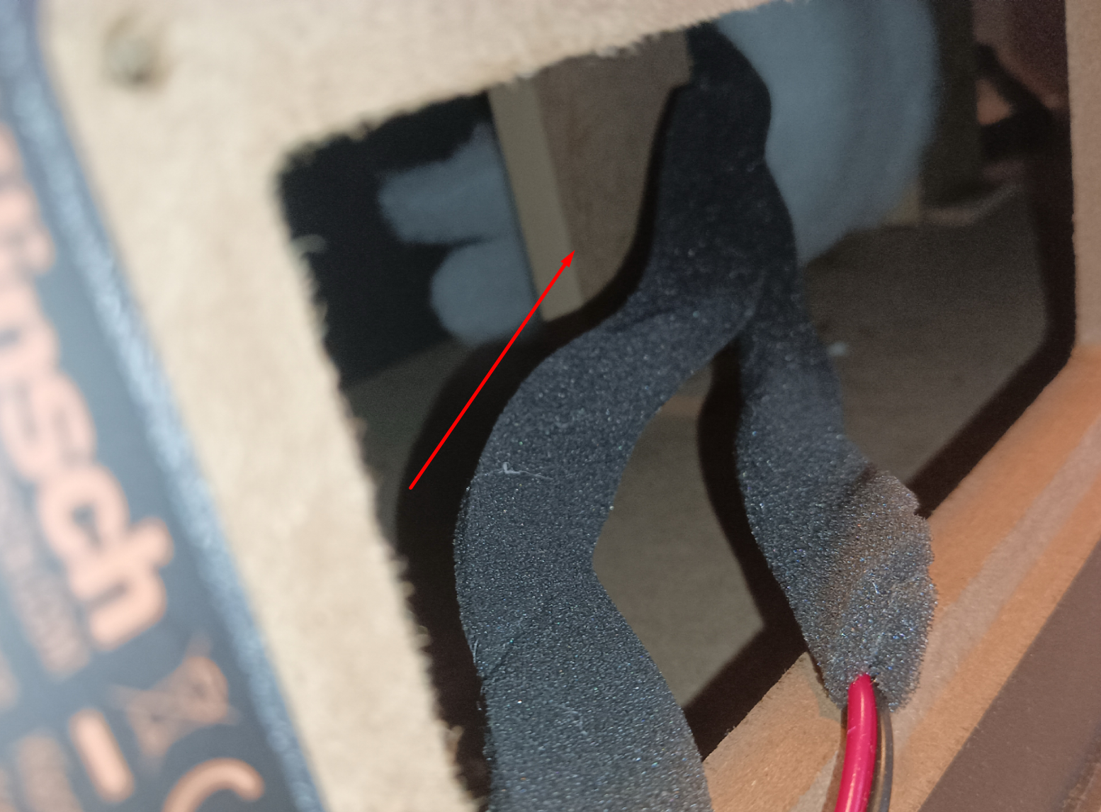

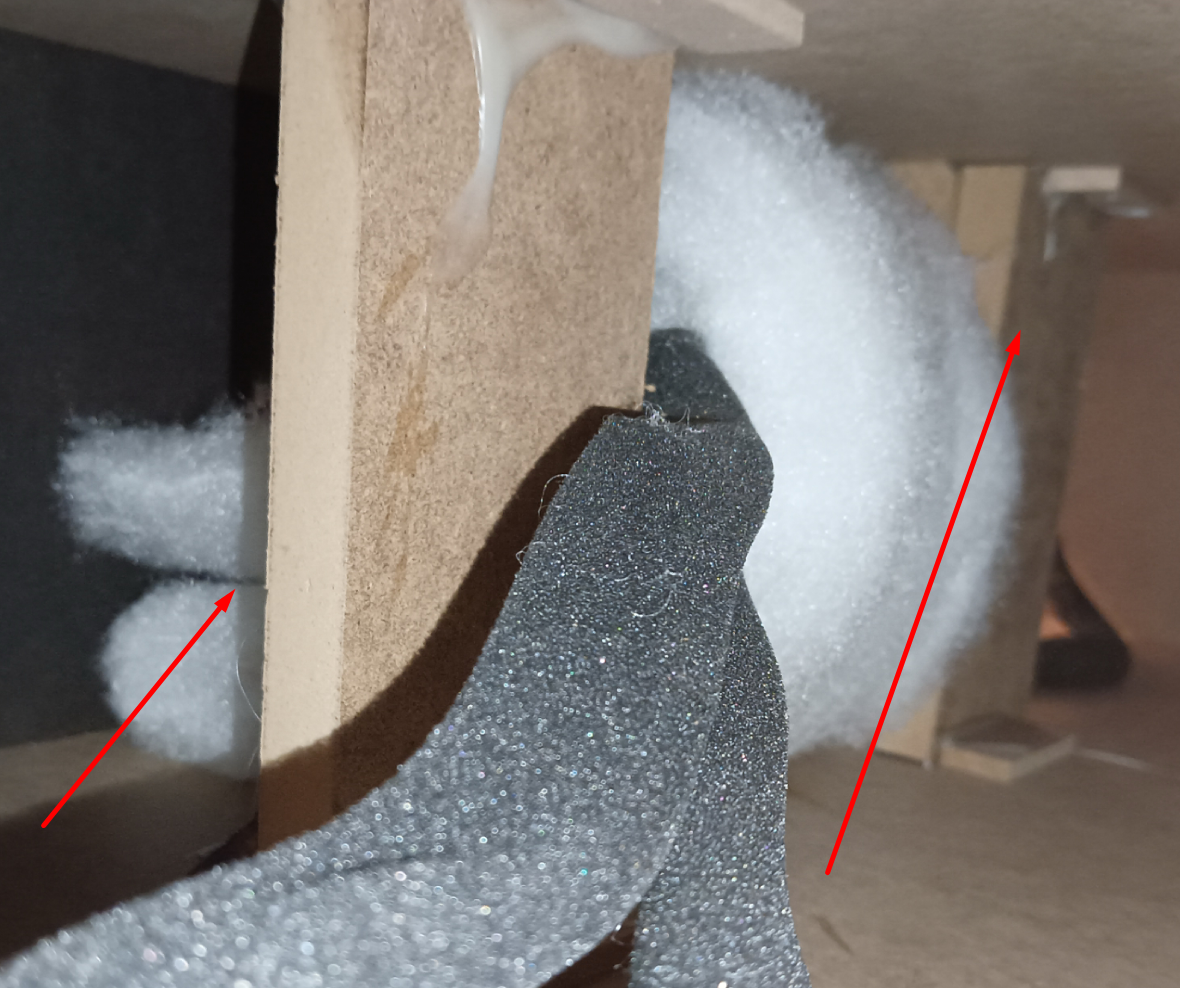

    И бюджетные динамики с Мундорф супреме начинают лучше звучать. Тем более здесь на ВЧ 3.3 мкф, не такая уж конская ёмкость как на моих Клипшах, где 6.2 и 10 мкф на ВЧ.
    ---------- Сообщение добавлено 16:12 ---------- Предыдущее сообщение было 15:53 ----------
    войлок надо вынуть а не добавить - все эти поглотители только портят звук
    Откуда там войлок? Нет там его. А на фото серенькое - это поролон вокруг проводов внутренней разводки, прикольная фишка Klipsch, бесполезная но престижная фишка.

    3. Корпус: Шумофф + синтепон. Перемычки уже стоят (2 штуки, между вуфером и фазоинвертором - отметил на фотографиях).
