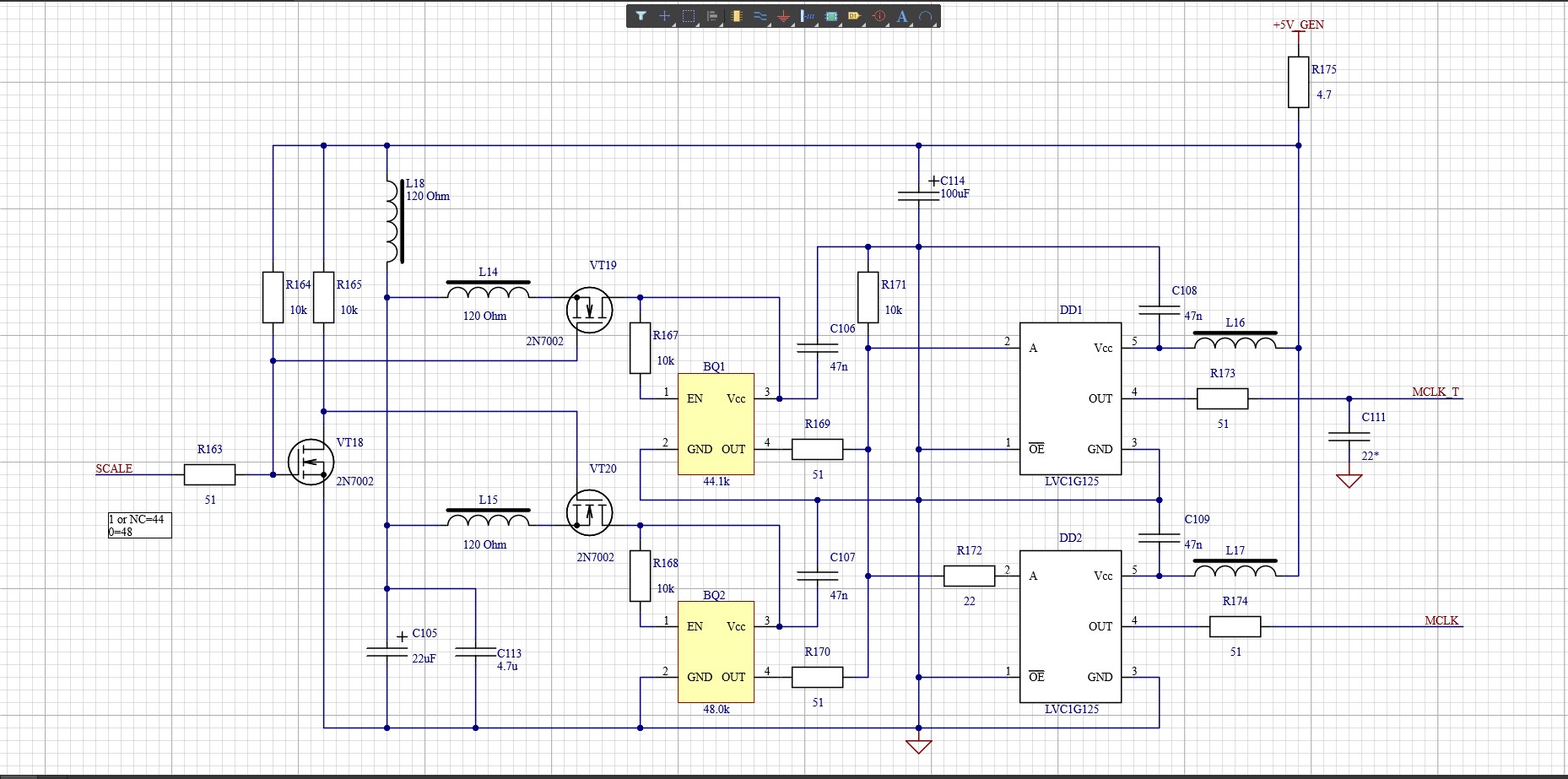

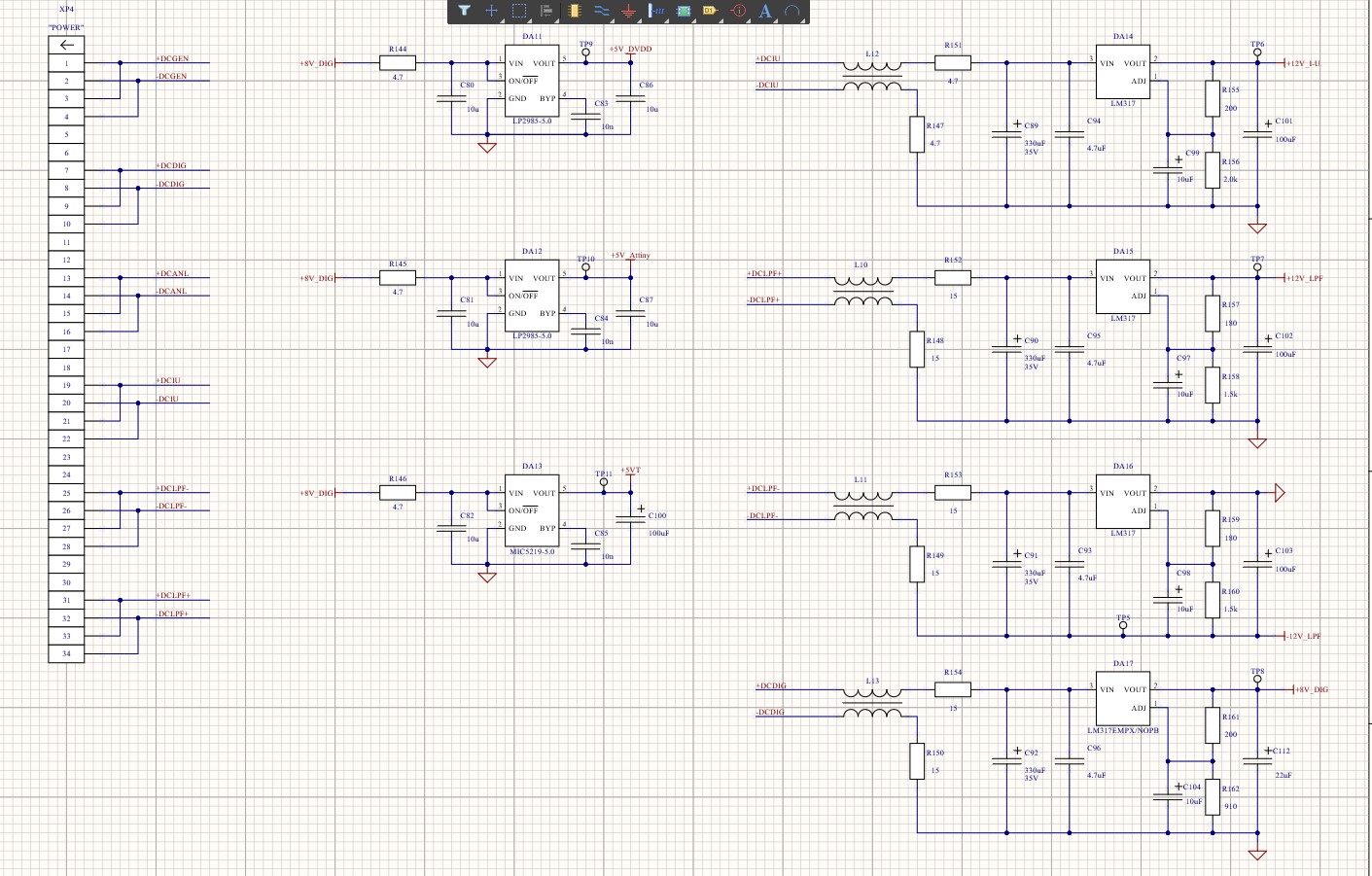

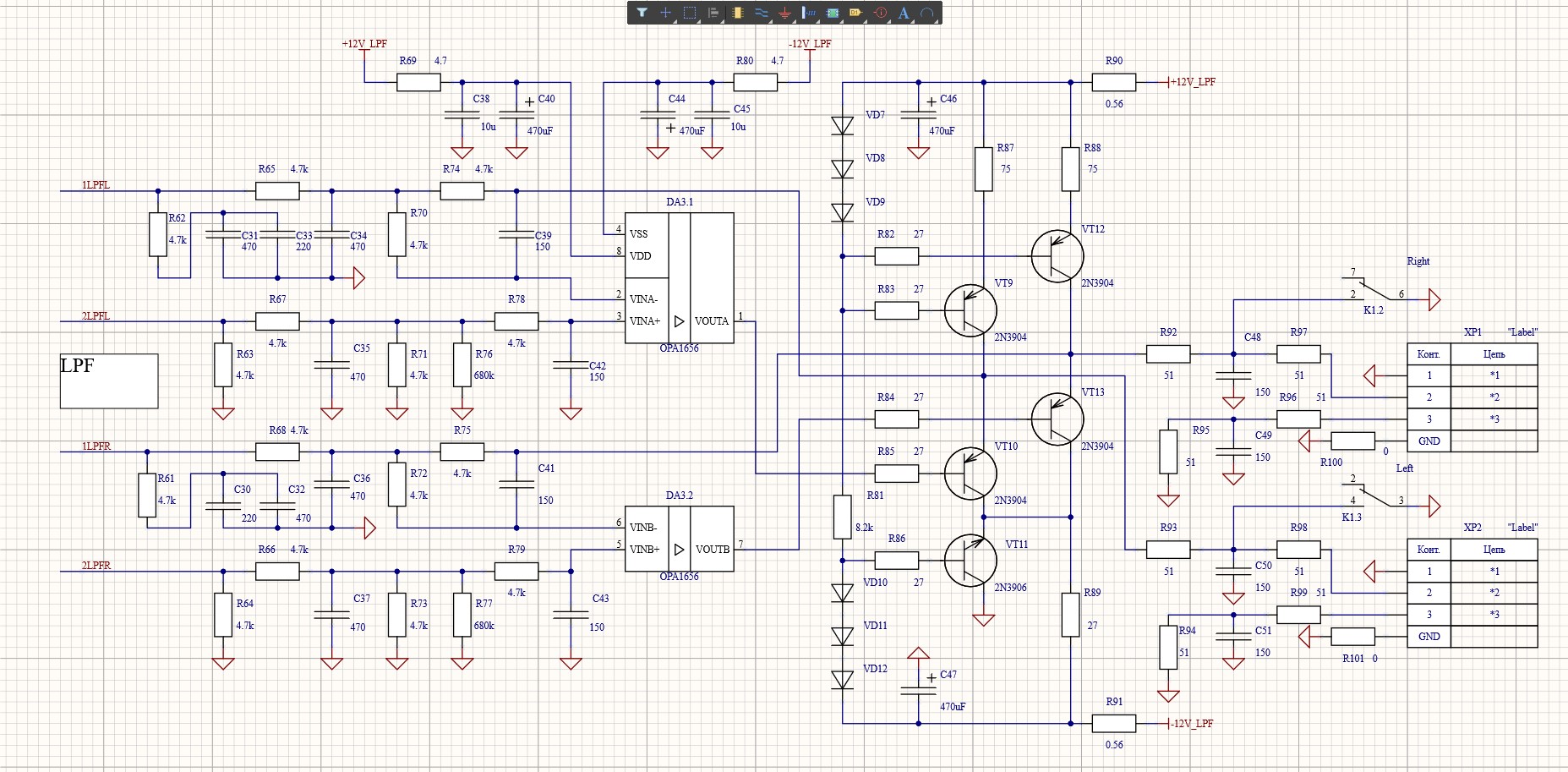

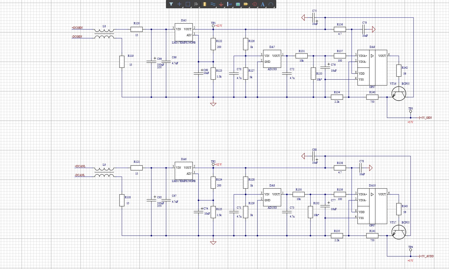

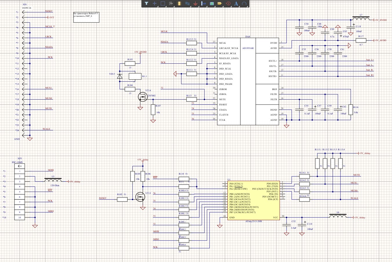

    Здравствуйте, заинтересовал данный ЦАП https://forum.vegalab.ru/showthread.php?t=59390.
    Но из-за невозможности приобрести авторские платы решил повторить самостоятельно с некоторыми изменениями. В общем концепция авторская, основные отличия следующие: изменение цепей MUTE, RESET, добавлен псевдобалансный выход (XLR на плате), отдельный стабилизаторы для цифровой части 1955, МК, транспорта, цепь питания генераторов выполнена с полным гашением неактивного гена, и т д.
    Предполагается работа с транспортом Болеро В3 https://forum.vegalab.ru/showthread.php?t=80280.
    Предполагается изготовление 4х слойной ПП, черновой вариант трассировки Altium на рендере. Схема в ПДФ также приложена.
    Прошу опытных товарищей проверить подключение цепей питания генераторов, MUTE (нужно ли заводить ее на АД1955), RESET.
    Возможно появятся предложения и замечания по схеме (основная работа по разводке ПП предстоит позже), прошу озвучить.

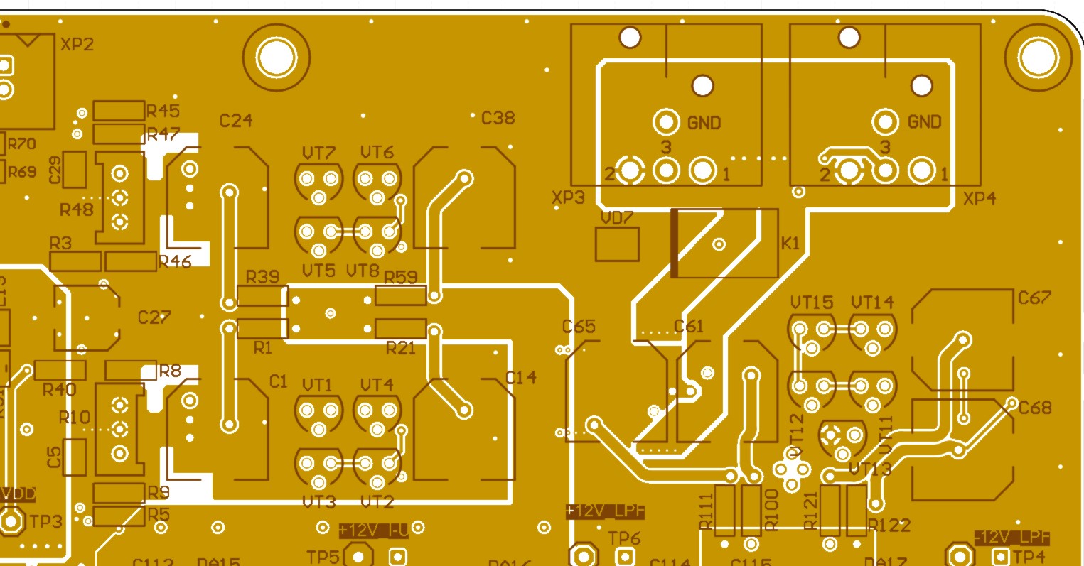

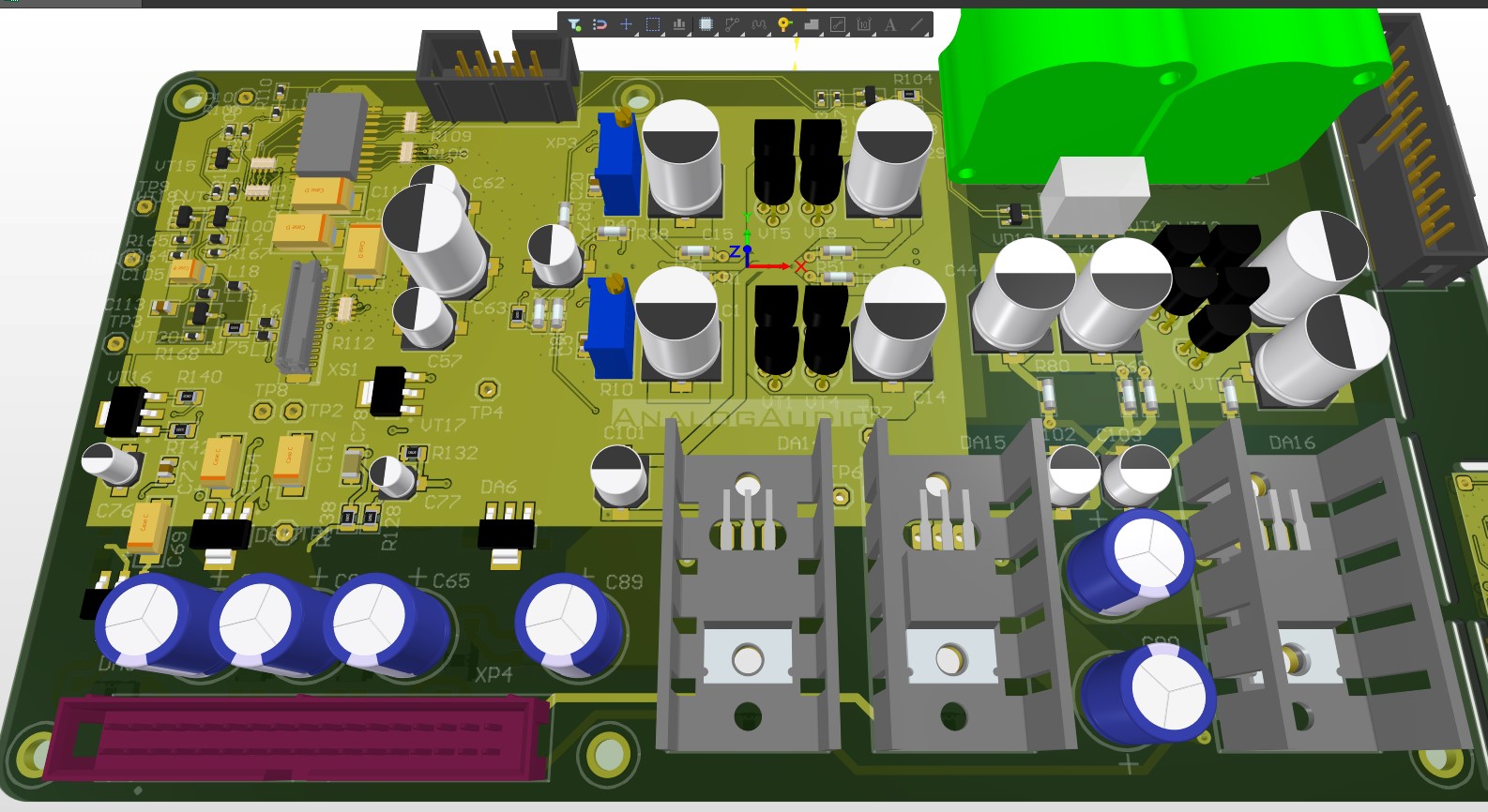

    Всем привет! Очередная итерация платы во вложении. Слой L3 оставлен практически сплошным
    Коротко так: часть полигонов убрал, силовую землю DA1/2 нужно отделил от сигнальной в слое ВОТ; переходы ко внутренним слоям продублировал. Добавил несколько мелких переходных вместо одного большого; выходные Т-фильтры каналов компактно раздвинуть не получилось, оставил так; оформил "Мекку" в слое L3. Сигнальные земли сумматоров DA4 (т.е. R102/104, C63/64) притянул отдельным полигоном к "Мекке". Переходные отверстия точки соединения R102/104, C63/64 (возле DA4) отделил от земляного полигона зазором.

    Допом прикладываю скринНажмите на изображение для увеличения.

    По умолчанию Re: Повторяем ЦАП Виктора Корсакова на AD1955
    Вот теперь сигнальная земля сделана правильно.
    В остальном вроде нормально. Термобарьеры только на SMD стабилизаторах надо убрать.
    Сначала побоялся их полностью закрыть полигоном, паять сложновато будет, но отвод тепла важнее, сделаю без них. Хотя особо греться они не должны
    Выражаю огромную благодарность за консультации, это дорогого стоит!
    С меня платка..

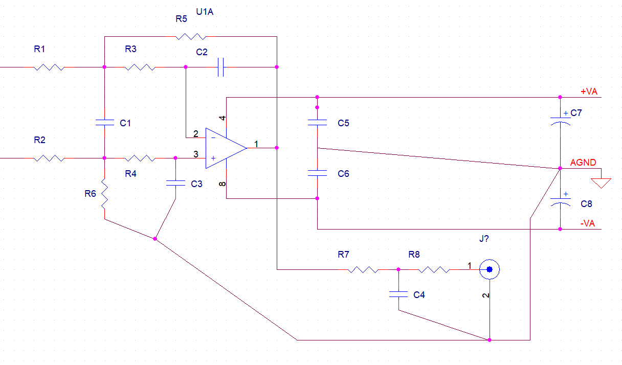

    Тебе надо было сразу нарисовать картинку, типа этой:

    вместо того чтобы две страницы словами объяснять

    Alex,
    Чет я не особо вкурил, верно ли на плате разведена точка gnd от силовых емкостей… В данном случае это коллектор vt13.
    За фото респект!
    36,248
    Земли от R6C3 и от C4, идут на землю выхода, а с нее - аналоговый граунд плейн, поближе к электролитам.

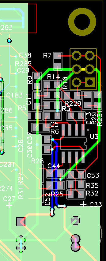

    Вот как у меня на одной из плат:
    Кажется, понял, землю от электролитов тоже вести на "мекку", которая расположена возле выходных разъёмов.
    В моем случае пин.2 XLR на всех слоях соединять с полигонами земли, или только с "мекка" через свои переходные отверстия прошивает все слои? Может там переходных ответстий добавить для снижения импеданса, не повредит?
    Не, силовую землю в мекку вести не обязательно, это Alex лишнее нарисовал. Точнее это актуально для оконечников УНЧ.
    В питании желательно земли литов и керамики в плечах питания соединять между собой кратчайшим путем, ну и сами плечи питания сближать между собой. Но это вторично, главное правильно свести в точки сигнальные земли.
  11. #50
    36,248
    В смысле "силовую"? Это земля питания ОУ. Или эту "меккуу" на выходном разъеме в воздухе оставить?
    Наоборот - не "землю электролитов к выходной меккк", а "выходную мекку к земле электролитов".
    Посмотри как на кусочке платы выше, я же написал:
    Два зеленых проводника идут от двух RC (обоих каналов) на выходной разхъем, а с него еще проводник - на земляной полигон, как раз в точке заземления керамики по питанию ОУ. Ну и электролиты этого питания тоже там рядом.
    ---------- Сообщение добавлено 18:19 ---------- Предыдущее сообщение было 18:14 ----------
    Вот та-же картинка. только я включил 3-й слой - там видно как питание этого опера подводится.Нажмите на изображение для увеличения.
    Это было к вопросу от Analog по поводу того куда включать землю электролитов.
    Я имел ввиду, что не обязательно сигнальную мекку подключать к земле именно на электролитах питания, можно просто на общий земляной полигон, в произвольном месте.
    Включать земляную мекку ООС непосредственно на земляную ногу шунта питания следует в силовых схемах, типа оконечника УНЧ или step-down. В ЦАПе не обязательно.
    Я просто пишу как надо, безотонсительно твоего варианта. Ибо просто картинка без пояснения не всегда информативна, т.к. не понятно - почему те или иные цепи сделаны именно так, а не иначе.

    Хорошо, что к генераторам и их обвязке вопросов нет )
    Кстати, в цифровой части нужно что-то подшаманить?
    На моей картинке должно быть понятно: + - питания ОУ с керамики идут двумя близкими линиями на электролиты.
    А там ничего особо хитрого нету. Все должно быть максимально компактно и максимально заэкранировано землей во всех слоях.
    Кстати, раз плата в 4-х слоях, то цифровые сигналы можно спрятать внутрь между земляными полигонами.

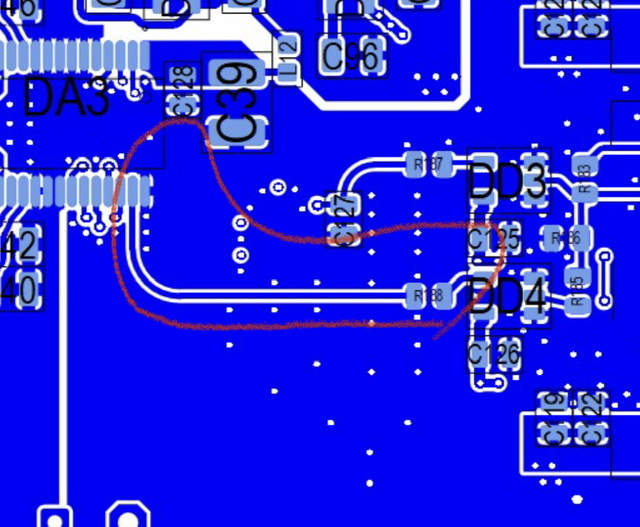

    Сколько я не смотрел/читал рекомендаций производителей хайспид дизайнов, почти всегда трассировка для четырёх слоев выполнена на ТОР и ВОТ. Рик Хартли (неплохой автор книг, кстати, на уровне Говарда Джонсона), рекомендовал именно стек sig/gnd/gnd/sig. Основной аргумент- при переходе с вехнего на нижний слой всегда есть низкоимпедансный возвратный путь, при условии, что есть виа, сшивающее землю.
    В своей плате тоже сомневался, как расположить линию клока от генератора до ad1955, на ВОТ или L2. В первом случае линия получается целиком на ВОТ, т к все компоненты расположены на нём. Если прятать линию на L2, сигнал пройдет через два переходных отверстия, хоть и не через весь стек (~0,2 мм). Что меньшее зло, линия на внешнем слое без переходных отверстий, или спрятана на L2, но через пару виа ( повышенная индуктивность), сказать не берусь. Имеется в виду уровни излучения/восприимчивости к внешним наводкам.
    Есть мнение по этому вопросу?
  18. #57
    36,248
    Так то "хайспд", а тут что?
    50Мгц максимум, как правило (с 1024фс клоками), а чаще вдое мпеньше (512фс).
    ---------- Сообщение добавлено 09:18 ---------- Предыдущее сообщение было 09:14 ----------
    Кусочек платы что я картинках выше показывал - один из шести модулей ЦАП в ATDAC-11, и единственный изих на сегднешний момент на 4-х слойке. Все остальные - 2-х слойка.
    Я косвенно ответил на вопрос?
    Ваше мнение очень важно для нас, оставайтесь на линии...
    Фронты то все-равно быстрые
  20. #59
    36,248
    Да, но 50Мгц и 500 - несколько отличаются
    ---------- Сообщение добавлено 10:32 ---------- Предыдущее сообщение было 10:05 ----------
    ИзвЕни, я больше не буду.
