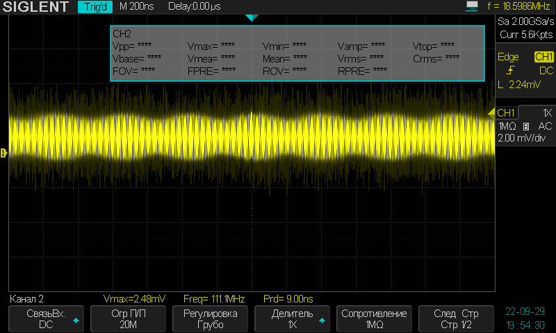

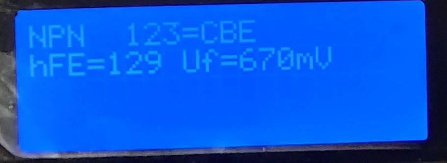

    Аватар для Sofokl
    28.10.2014
    16
    По умолчанию Re: Поможем отремонтировать Радиотехника T7111 с УКВ и FM. Нет приема станций.
    Ну нак генерация на катушке L3.1 есть ?
    Да, есть. Вот скрин сигнала с 11 и 13 ножек DA1.
    Может лучше старый поставить,но предварительно посмотреть его коэф усиления.
    Транзистор по замерам нормальный, но с ним даже тихого звука не было. Вот замеры снятого транзистора:
    Я вообще допускаю, что неисправности уже нет, а есть то, что нужна регулировка. Но нигде не видел методики регулировки именно этого аппарата, а знаний, чтобы экстраполировать методику по другому тюнеру на мой у меня не хватает, а без четкой методики я только усугублю разрегулированность.
