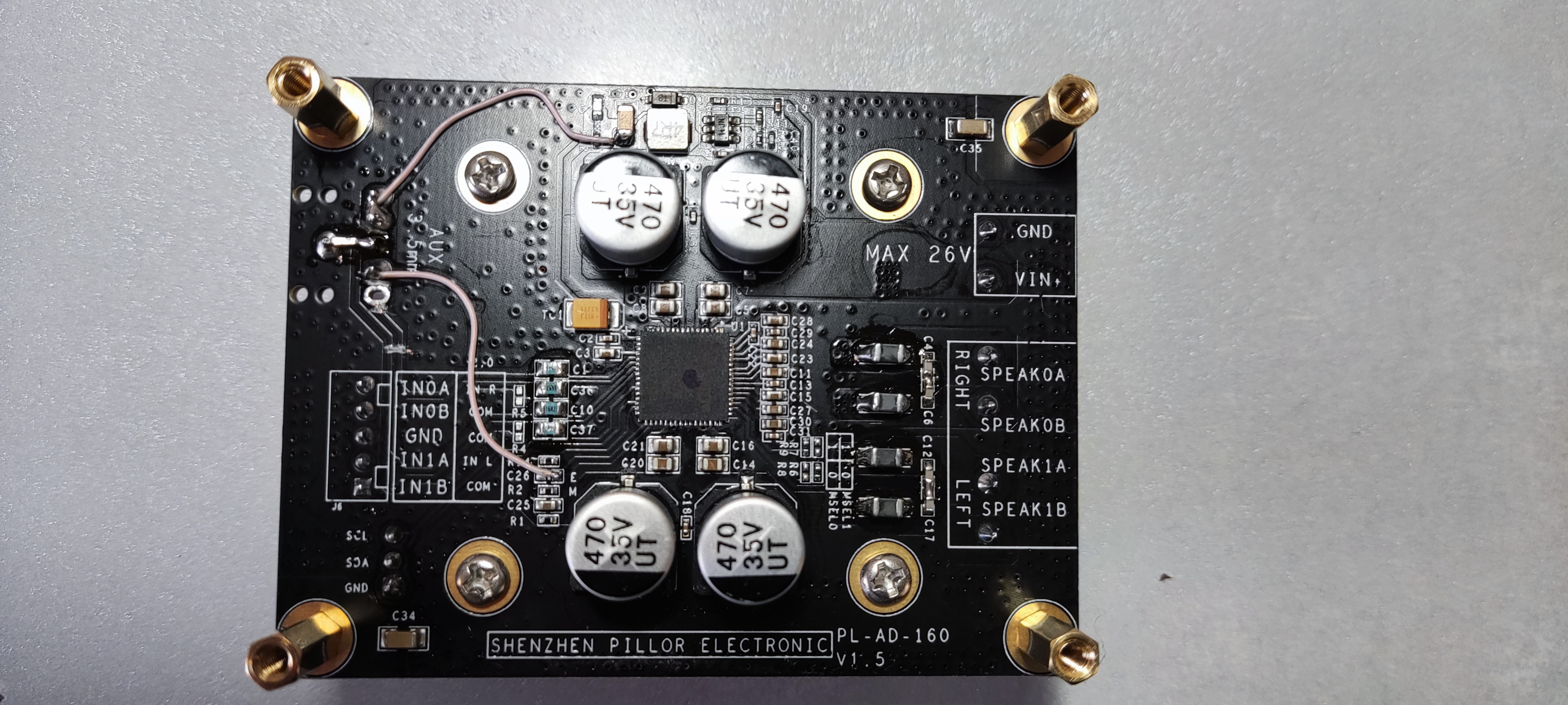

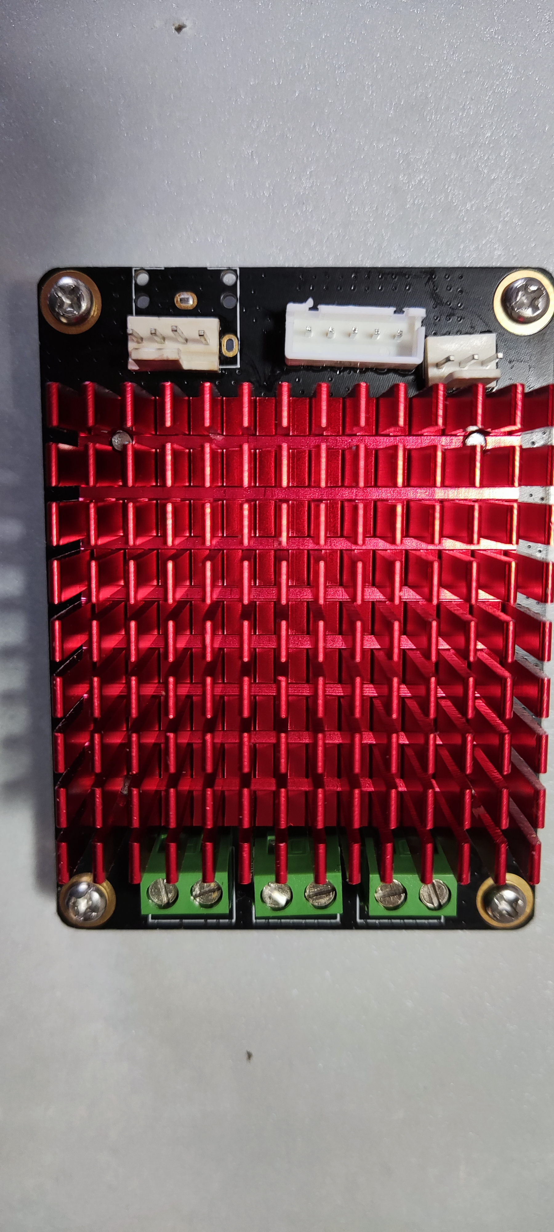

    Еще есть вот такие модули:
    Эти уже интереснее, хотя бы тем, что выведен управляющий i2c порт, правда адрес на всех модулях один и тот-же 0х20 и не поменять, к ногам не подобраться. Микросхема предполагает балансное включение нагрузки, соответственно и балансный вход, BTL режим, или SE режим, когда используются все 4 усилителя независимо, правда в SE режиме надо ставить разделительные емкости на выходе и мощность будет еще меньше, не наш выбор. Но что сделали китайцы, они замкнули два входа, соответственно IN0A и IN0B на землю, микросхема в БТЛ режиме, нагрузка включена как и надо в БТЛ между двумя выходами, только один выход холодный, вот такой финт ушами. Ну и входная разделительная керамика тоже радости не прибавляет, сдуваем. Так-же надо сделать на отдельной плате предварительный усилитель-фазовращатель, например на опа1632. Усиление самой 12070 десять, или 20, дефолтно 10. Входное сопротивление 14к при Кус=20 и 21к при Кус=10. Вот тут есть особенность, входное напряжение должно оставаться в пределах -0.6-:-+6В, т.е. если предварительный усилитель имеет двухполярное питание, надо позаботится чтобы на вход 12070 не попал отрицательный потенциал. Разделительный конденсатор в этом случае не помогает! Я так одну микруху спалил по входу. А вот последовательно включенный с разделительным конденсатором резистор в пару-тройку килоом скорее всего поможет, но я не проверял, просто переделал предвар на однополярное питание. На входах 12070 примерно +1.4В! Что еще, микросхема имеет возможность изменять свои настройки по и2с шине, существуют 5 пресетов, от самого качественного по звуку и до самого мало потребляющего по питанию, ну и можно свои кастомные настройки загрузить. По дефолту стоит профиль 0, это как раз самый энергосберегающий, я заливаю профиль 2, на максимальное качество. У меня не было в наличии опа1632, я предвар сделал на двух ад823, схема нужна? Заливаю профиль через MH-Tiny, просто сейчас это самый дешевый вариант.

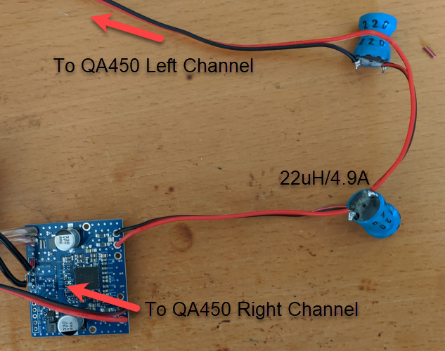

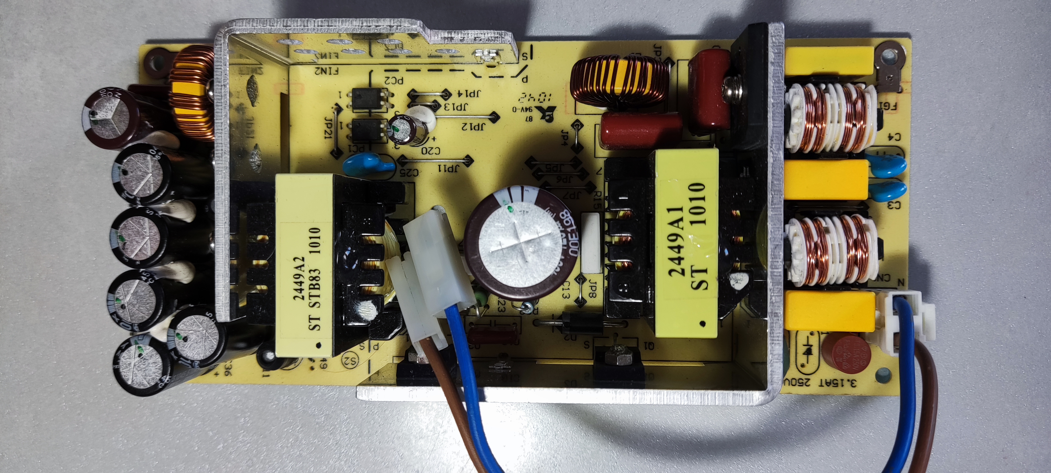

    Очередная плата под переделкой, что сделано:
    Заменены в выходном фильтре конденсаторы на 1н нп0, бусики на BLE32PN300SN1L
    Убрал разделительные конденсаторы, керамика 4шт по 10мкФ, вместо них резисторы 18 Ом.
    Заменил разъем питания и выходные, это уже моя прихоть, можно не делать.
    Убрал разъем под джек, вместо него 4-х контактный от кулера, я их дергаю со старых материнок, на него вывел +5V и вход Enable, на предыдущих платах заметил, что неприятно хрюкает в колонках при выключении, буду отключать чип при выкл.
    Поставил 3-х контактный разъем на i2с шину, ну это понятно зачем.
    БП который планируется вытащил уже не помню откуда, скорее всего принтер какой-то, но БП с PFC, емкостей прилично натыкали, мне нравится

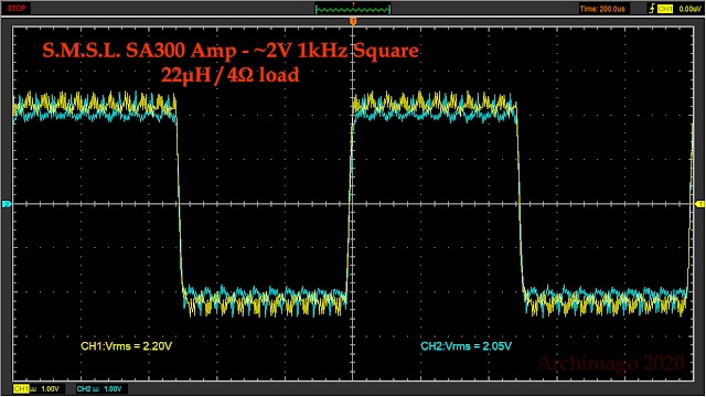

    https://quantasylum.com/blogs/news/f...-merus-ma12070
    шумы переключения, ЭМИ помехи и тд и тп. класс Д остаётся в мултимедии и дешевых мониторах, пока это его потолок, скорее всего на очередной десяток лет как минимум.

    По одной этой картинке виден уровень компетентности этого блогера. А Дима как всегда повелся на чиселки.

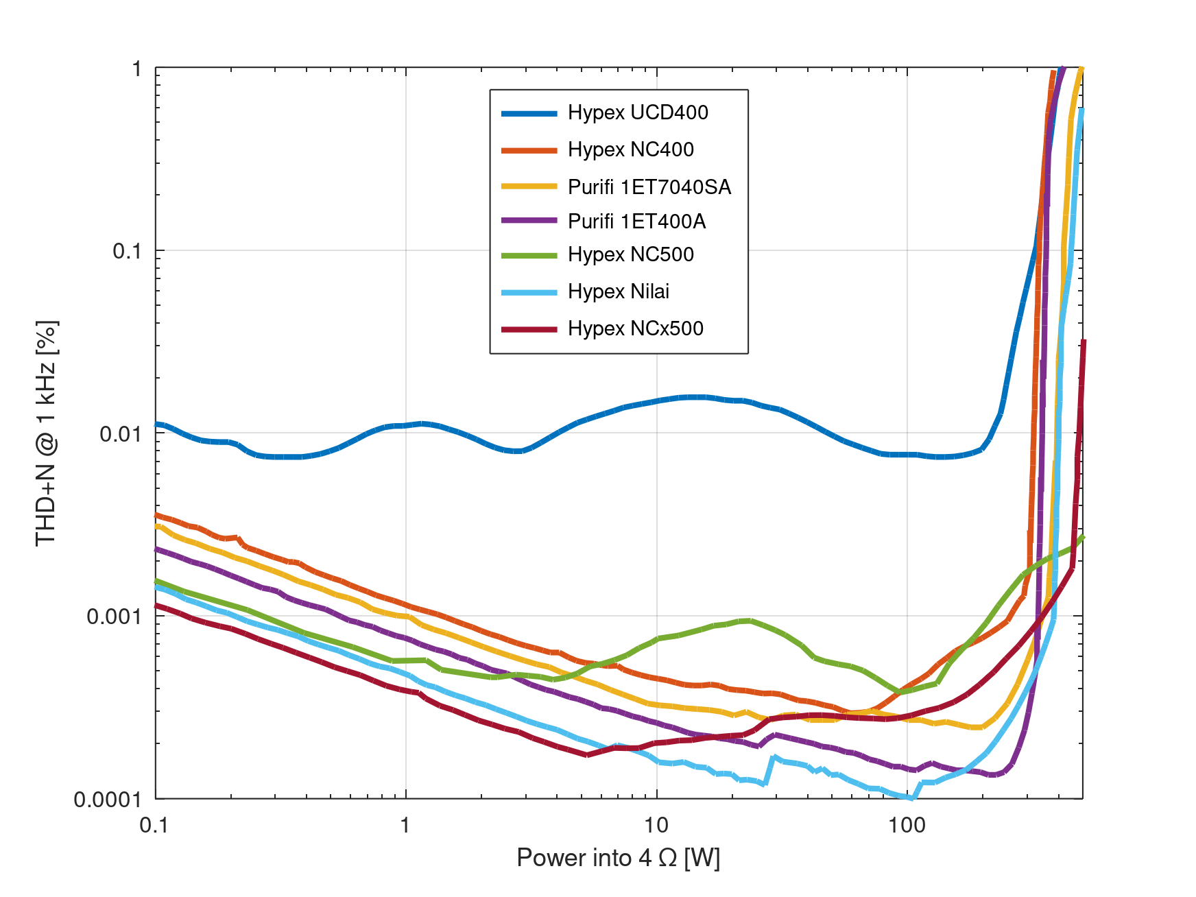

    Не стоит судить о Д классе по одной микре.
    Стоит обратить внимание на более достойные аппараты.

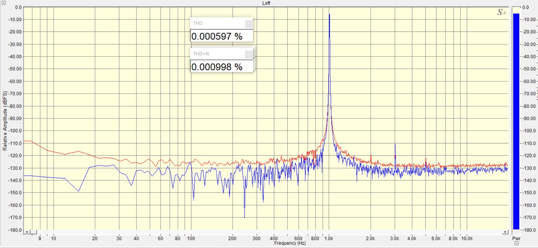

Название:	THD+N Comparison_Nilai.png
    Вчера мерял, 100 ватт
  20. #59
    15.08.2015
    Самара
    2,608
    По умолчанию Re: MA12070, MA12070P
    побил порог THD+N в 0.001%, отлично!
    _________________
    Евгений
  21. #60
    Завсегдатай Аватар для DrModd
    17.07.2019
    1,053
    Ага , с твоим фильтром)))
