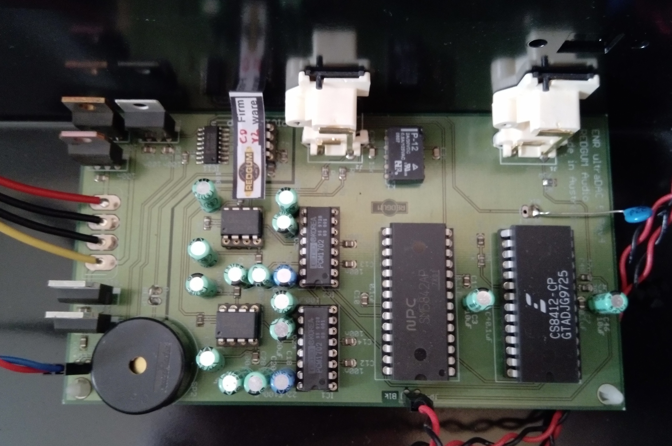

    Добрый день. Довел, наконец, долгострой цапа на PCM58.
    Все началось осенью 2021 года с покупки лота на Алиэкспресс "Классический качественный звук BRZHIFI PCM58 18-битный декодер, ЦАП, аналог PCM63".
    Сама оригинальная плата разошлась с тех пор уже приличным тиражом, и на ютубе имеется ужас-ужас-ужас "доработки" примерно такого вида - https://www.youtube.com/watch?v=lHCbX-3fIM8
    Звук оригинала отличала приятная "теплая" подача, недостаток баса и бедная сцена.
    Все возможные модификации быстро уперлись в необходимость резать дорожки платы, и что бы не городить порнографию, было решено попробовать сделать собственную версию из тех же деталей. Для этого схема его была перерисована, и куплена вторая донорская плата.
    На момент старта планировались следующие изменения в исходную версию:
    1. Запитка +5В микросхем ЦАП от собственного стабилизатора.
    2. Подстройка линейности для компенсации разницы в звуке чипов разных партий в китайце.
    3. Возможность организации поканального питания и развязывающих резисторов между стабилизаторами и нагрузкой.
    4. Псевдо-дифференциальная топология ФНЧ.
    5. Максимальное использование деталей исходной платы.
    6. Хотелось развести каждый канал на своей плате.
    Первая версия плат была получена в конце марта 2022 года и запущена в середине апреля. Результатом стало полное разочарование. Мое поделие вчистую слило китайцу из-за сильнейшей окраски на СЧ, и дисбалансом тонального баланса в сторону баса.

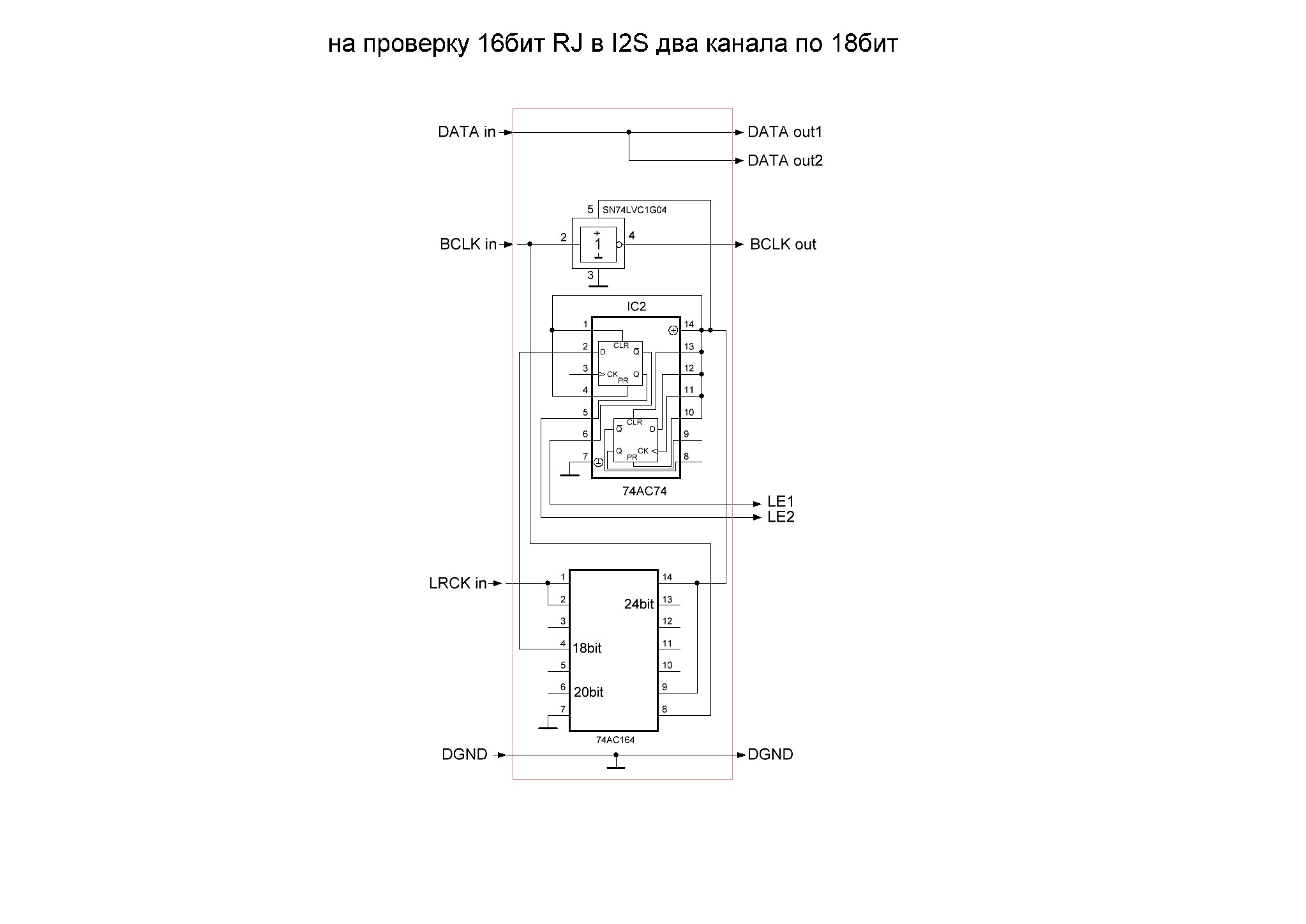

    Надеюсь не укусят, если спрошу здесь)
    На этих же 58ых хочется послушать реализацию без цф. Эта схема рабочая?
    Входной формат после дсп в сд-RJ16.Нажмите на изображение для увеличения.

    Провел сегодня первое натурное сравнение на чужих ушах. Цапа отыграла заметно лучше, чем австралийский сидюк REDGUM. Разница была легко заметна. После самоделки, REDGUM хотелось скорее выключить из-за наличия напряженности в звуке.
    Общий характер звука сидюка - упрощенный, с небольшим подчеркиванием верха.
    Характер звука моего поделия - мягкий, с выдвинутой вперед округлой серединой.

    Получилось сравнить свой ЦАП с APOGEE DA1000E-20. Не смотря на очевидный исход сравнения, выяснил для себя много интересного.
    Слушать самодел было не противно. По сравнению с эталоном, был чуть лучше низ (на мой взгляд). Середина гораздо более "дешевая", упрощенная и без лоска. На верху присутствует ядовитая окраска. Сама по себе она не слышна, но после Апогея проявляется со всей очевидностью. Тем не менее музыка сшита плотно, подача открытая и агрессивная. Этакая сельская дискотека в хорошем смысле слова.
    Апогей тоже не безгрешен - глуховат и несколько отстранен. А в остальном не придраться - настолько он хорош.
    Что делать с ядовитой окраской - ума не приложу, да и не слышу я ее в домашней системе - не понятно, как воспроизводить и отслеживать проблему.
