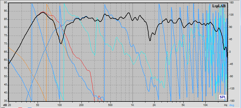

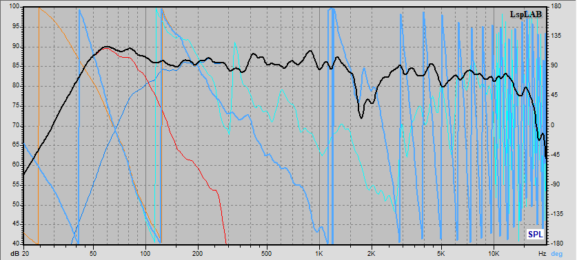

    ---------- Сообщение добавлено 16:01 ---------- Предыдущее сообщение было 15:53 ----------
    Цитата Сообщение от gaga Посмотреть сообщение
    я же спрашиваю о сведении баса и мидбаса, при низком разделе
    Приведу в пример одно из своих измерений сведения саба и мидбаса в районе 100гц
    В одном мидбас инвертирован, в другом как положено включен.

    При высоком разделе мы меряем в дальнем поле и делая переполюсовку голов мы видим провал, т.к. происходит взаимное вычитание голов в области стыка. здесь все работает правильно.
    при низком разделе измерения в дальнем поле не корректны из за переотраженки. поэтому измеряем в ближнем поле. а в ближем поле мы не видим провал т.к. влияние второй головы не чувствуется.
    20.01.2022
    872
    По умолчанию Re: О синфазности работы головок баса и мидбаса
    при низком разделе измерения в дальнем поле не коректны из за переотраженки. поэтому измеряем в ближнем поле. а в ближем поле мы не видим провал т.к. влияние второй головы не чувствуется.
    Зачем вам сейчас измерять в дальнем поле ? Для проверки измерьте в ближнем.
