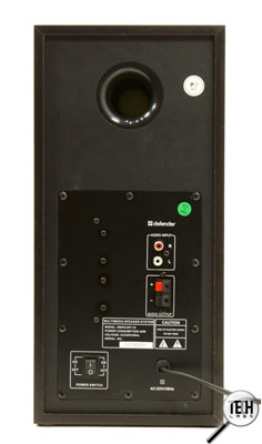

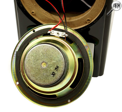

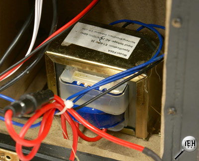

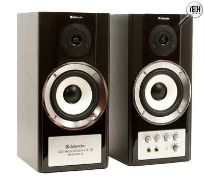

    Приветствую, решил восстановить старые компьютерные колонки, defender mercury 35.
    Собраны на мостовом включении TDA2030A. Звук мне раньше не очень нравился...Хотелось бы ничего не менять, кроме платы усилителя.
    Желательно купить готовую плату (китайскую, в ЧипиДИп или конструктор).
    Нужно для звука без особых претензий, т.к. трансформатор тут слабенький (как понимаю, две обмотки по 12 Вольт).. динамики наверняка также не фонтан...
    Менять "пин-ту-пин" на TDA2050, LM1875 - не хочу из-за мостовой схемы включения на плате.
    На всякий случай внешний вид колонок:

    [quote="Newelement;3062519"]трансформатор тут слабенький (как понимаю, две обмотки по 12 Вольт).[/quote
    Это +-16 в постоянки. учётом этого можно и что-нибудь на дискрете соорудить по классике. Чудес не ждите и от 3886, тем более 7293
    В "Д" вам хватит 3118 за 100 руб (подойдут и 3110, 3116) с питанием от 16 в. Можно взять подороже с блютусом. Придётся сделать БП на двух диодах и добавить электролитов.

    Ещё вопрос - выживет ли Усилитель D-класса, импульсный БП внутри герметичного корпуса колонки и при каких условиях?
    (По факту с внешней средой сообщается только пластина металлическая задней стенки к которой никак не прикрепить силовые элементы готовых плат)
    Покажите ее и размеры?

    Размеры пластины примерно 10х15 см… подумал, что можно снаружи прикрутить и купить в корпусе БП.
    Как устроена сама колонка по фоткам не очень понятно, надо несколько фоток сюда прикладывать.
    Можно перемоткой видео ознакомиться в общем с компоновкой внутри тут:
    https://youtu.be/ZuxlJmME5yU

    Наверно заменить конденсатор, который припаян на ВЧ динамик с электролита на более подходящее.
    Т е убрать мостовое включение не потребует новой платы.
    смотря какая там плата. Надеюсь вы понимаете, что нужно впаять/выпаять для переделки.
    Заменить TDA2030A на более лучшее TDA2050 (pin-to-pin).
    как вариант.
    поставьте пленочный конденсатор того же номинала, если услышите разницу в лучшую сторону - оставьте пленочный.
    По хорошему - нужно мерить динамики и делать нормальные разделительные фильтры. Потом менять усилитель.
    Все познаётся в сравнении.
