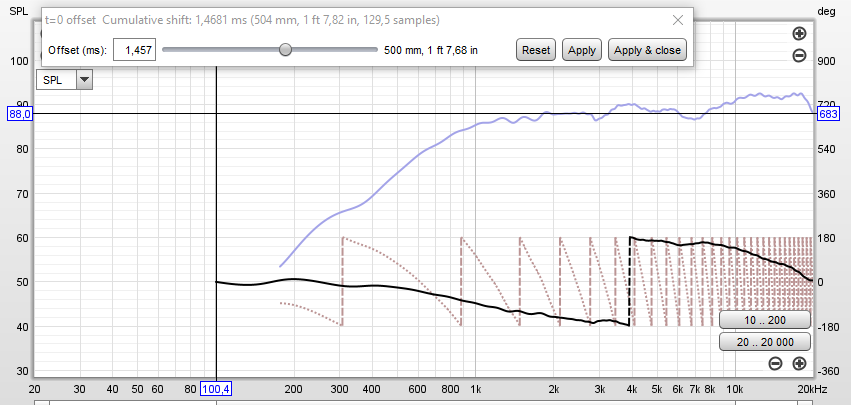

    Правильней сказать мне впринципе нужно откалибровать весь тракт целиком:
    мик-----звуковая карта с неким усилением----REW.
    Думаю действовать по следующему алгоритму:
    -включаю эталонную шумелку (например калибратор на 94 дб),
    -кручу усиление на звуковухе, чтоб не зашкаливало,
    -в РЕВЕ запускаю шумомер - калибровку, указываю получи это твои 94дб.
    Далее на стороне усилителя выставляю 1 ватт по мультиметру.
    металической линейкой отмеряю расстояние от микрофона до головы 1 метр.
    Вуаля, все SPL в абсолютном значении. все по феншую. Делов на пару минут
    Кстати, кто знает переходники на 1/2" и 1/4" это просто вставка с дыркой нужного диаметра или там что то более мудренное?
    ---------- Сообщение добавлено 01:05 ---------- Предыдущее сообщение было 00:38 ----------
    в таком случае проще прикупить UMIK-1 USB calibrated
    Я его не люблю, очень узкая штука. во первых одноканал, во вторых разные задержки у девайсов, звуковухи и АЦП мика. просто комнату померять можно, а для наших дел не очень и импеданс не померять. а главное все остальное оборудование у меня уже есть и проблему с эталонной шумелкой он не решает ни как.

    Другой вопрос, на который внутренний перфекционист должен ответить с самого начала - а зафигом мне знать абсолютное значение звукового давления? Какая разница, что покажет вольтметр, подключенный к микрофону - 1В или 10В? Стоит ли в калибровку по абсолютному значению вкладывать хоть $1?
    Для измерения неравномерности АЧХ это совершенно не нужно.
    Это кому как, я тоже предпочитаю измерять после калибровки по абсолютному значению. Гораздо приятнее смотреть на свои измерения если они не в попугаях, а в конкретных величинах. А если разговор заходит о демонстрации таких графиков другим людям, то извините тут нужна общая "система попугаев".
    Одно дело выложил я на форум график где средним уровнемя является -18дБ, а другое 88дБ если я точно знаю что на динамик подавал 1,42вольта и измерял с 0,5 метра в условиях близким к безэховым.
