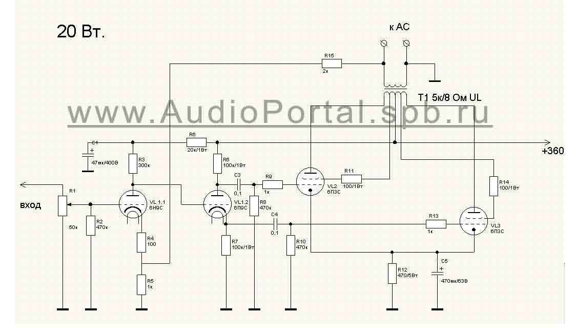

    Хочу собрать ламповый двухтактный усилитель мощности. На сайте посмотрел схем, двухтактных ненашол, только однотактные. Имею лампы 6П3С и 6Н8С и др телевизионные, Желательно на них. Ватность желательно 25-30 Вт

    Константин , вот http://www.bonavolta.ch/hobby/fr/audio/6l6_2.htm , http://www.bonavolta.ch/hobby/fr/audio/6l6_4.htm (6L6 это аналог 6п3с).Вот http://www.bonavolta.ch/hobby/fr/aud...81%20Push-Pull 5881 это тоже аналог 6п3с. Сразу гворю при 420 вольтах анода можно получить ватт 35 в пентоде. Правда наши 6п3с на них долго не живут года 2 примерно.

    интересно девки пляшут... По вашей первой ссылке - аудиопорталовская схема, почему бы не дать ссылку прямо на первоисточник?
    Кривыми должны быть извилины...
    09.01.2006
    Кременчуг
    594
    По умолчанию Re: Выбор схемы лампового усилителя
    Tommy, выпро рисунок?? просто на жестком большое количество рисунков есть, вот и выложил простую схемку 6П3С первую попавшуюсь на глаза.А первоисточник ищите сами у меня инета мало осталось, вот и не дал я ссылке поэтому. Так как самому искать и инет тратить я не хочу, я вроде как не особо на альтруиста похож ГЫ.
