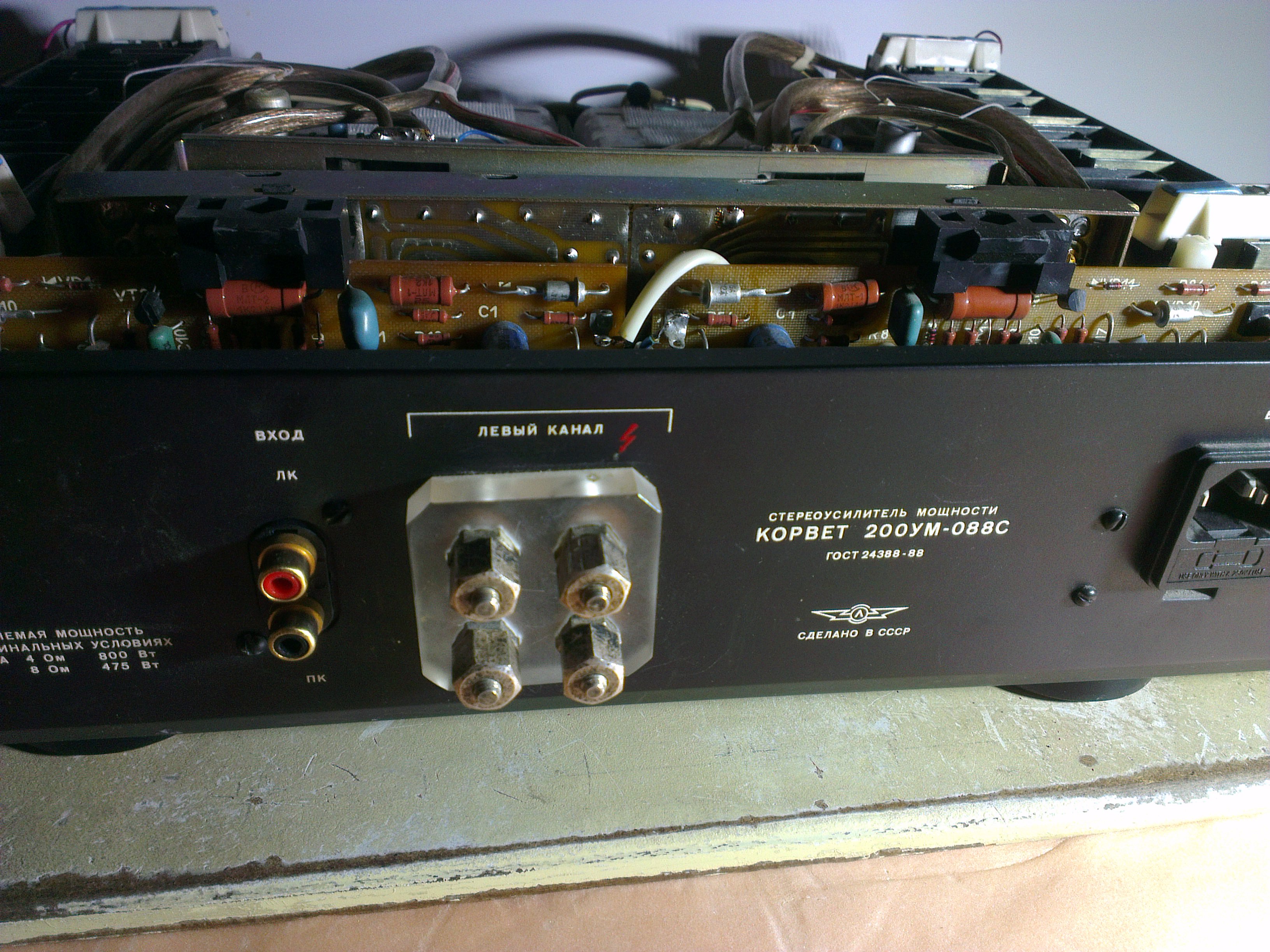

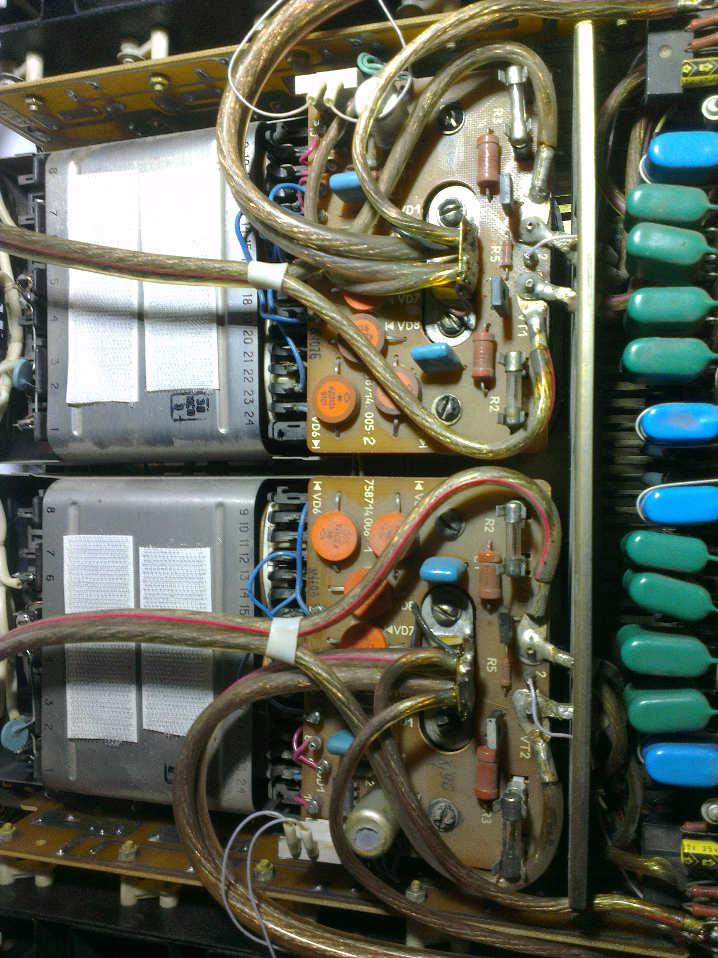

    Добрый день!
    Пришлось обслуживать свой "Корвет 200УМ-088С", пока он без крышки, - решил сфотографировать внесённые лет ~двадцать назад изменения.
    Они касаются внутренней проводки сильноточных цепей усилителя.
    Применён провод Tasker 6мм2 (для "земли" и питания) и 4мм2 (сигнал).
    Поставлены самодельные зажимы для проводов подключения АС.
    Между половинами первичных обмоток сетевых трансформаторов - вместо перемычек - впаяны NTC-резисторы (холодное сопротивление около ста ом).
    Не видно в этом толку. Провода жирные ставим а по питанию потери делаем непонятные
    Хоть прикиньте какие потери на NTC во время работы и зачем это надо
    В трансформаторных услителях делается только зарядка больших емкостей через ограничевыющий резистор чтоб уменьшить пусковой ток и потом он замыкается реле (резистор).

    По умолчанию Re: Корвет 200УМ-088С
    Разогретый NTC вносит не более ~пяти ом. Пусковой ток ограничивается его холодным сопротивлением.
    Без NTC включение усилителя сопровождалось заметной помехой по сети (220VAC), теперь её практически нет.
    Так они для этого и предназначены. По уму надо их закорачивать реле с таймером - мавр сделал свое дело, мавр может удалится. А то люди ставят везде волшебные провода и разъёмы , а тут такой ляпсус

    Рэле там всё-таки должно быть, - чтобы NTC мог остыть к следующему включению усилителя - во время работы аппарата. Сейчас, это очевидно, выключение-включение, если пауза коротка, происходит без полноценной защиты от броска тока. Требуется выждать ~пару минут, что иногда оказывается неудобным.
    Я об этом думал, но руки не дошли, и места перед трансформаторами не так и много...

    Присланные сведения о применённых в "Корвете 200УМ-088С" инженерных решениях соберу тут:
