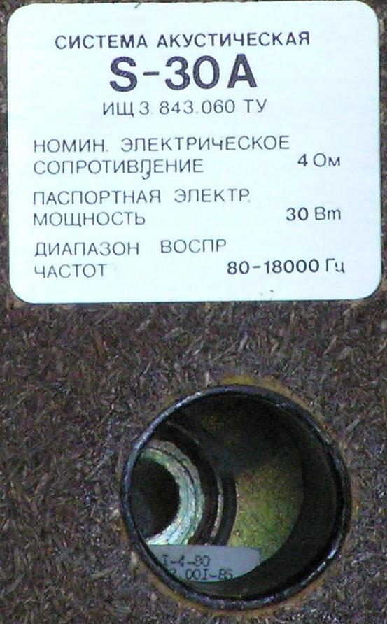

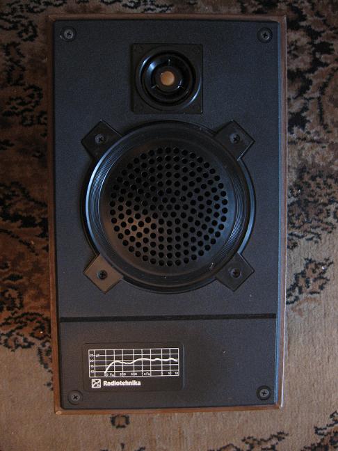

    Предлагают за недорого (думаю, можно сговориться на 300-400руб) такие колоночки (Радиотехника S-30A). Думаю, стоит брать или нет? Цель - потренироваться в доделке акустики и заодно сообразить небольшие слушабельные (не хай-енд) полочники. Из советских колонок именно эти привлекают тем, что они ЗЯ, двухполосные и достаточно маленькие. Информации по этим колонкам нагуглил мало, в основном в уже закрытых ветках, так что решил сделать тему тут
    4 Ом, 30 Вт, 80-18000 Гц
    Габариты: примерно 22x36x18
    Динамики: 25ГДН-1-4 и 6ГДВ-1-16 (кажется )
    Паспортные данные такие:
    НЧ: резонанс 80,63-5000, 84 Дб
    ВЧ: резонанс 4500, 5000-18000, 90 Дб
    Больше ничего не известно. У кого-нибудь есть ещё информация - о том, что там за фильтры, какая частота раздела? 5000 Гц, или ниже?
    Возможный план доделки: проводка, демпфирование, герметизация, выкидывание пластиковой решётки (замена на тряпочный намордник), ну и возможно какое-нибудь шаманство с фильтрами. Головы менять не хочется, ибо
    Вообще какие мнения об этих ящичках есть?
    Повозиться с целью набить руку конечно же можно, но 6ГДВ-1 лучше заменить - ничего путного с ней не получится. На крайняк можно 2ГД-36 - будет лучше, проверено.
    Пластмассовый намордник выкинь сразу без сожаления.
    На перед наклей фанеру ~6 мм, заподлицо. На нее можно черный винил под кожу. Смотрится вполне цивильно.
    А вот с фильтрами шаманить точно придется...
    Еще ФИ не лишним будет. Те что я делал были с ФИ.

    А мне попались S30A с лакированной передней панелью. Пластмасса - только накладки на динамики. Т.к. все динамики были дохлые, получился перкрасный корпус для экспериментов...

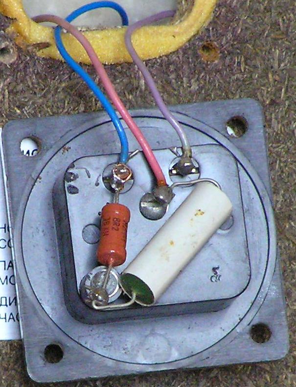

    А в S-30A кажись и фильтров нема кроме кондёра.
    Точно??? Ну там ещё L-pad на ВЧ должен быть, как минимум. Хотя вообще, следовало ожидать, что при такой стыковке там либо без фильтра, либо высокий порядок...

    Плохие. Просто убили две катушки (СЧ и ВЧ) на одном каркасе (соосно!) в нескольких милиметрах друг от друга. Да и К73-11 звук окончательно добивают.
    От туда использовал только СЧ катушку. Витки подгонял, естественно.
    Еще нюанс - те S30B были 8-омные.

    StarIK, т.е. там 2 порядок?
    Зануда Аватар для StarIK
    30.12.2005
    Пензенская обл. г.Заречный
    2,701
    По умолчанию Re: Radiotechnika S-30A
    Так точно. Оба дина вторым зарезаны. Но 6ГДВ-1 лучше от этого не стало - АЧХ типа "расческа".

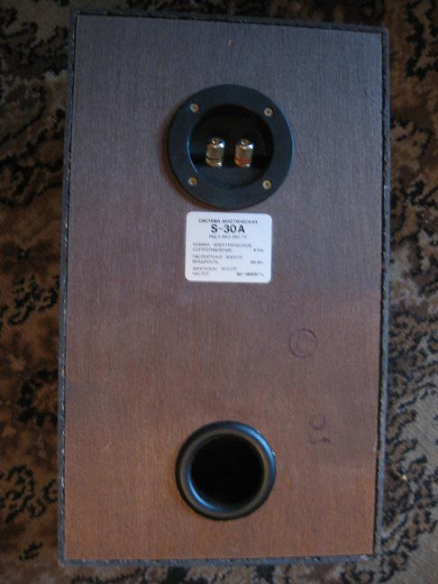

    КОРПУС.
    Рекомендую тогда сделать как я - просверлить посередине дырку в задней стенки и всунуть туда футлярчик от фотопленки с отрезанным донышком.
    Результат.Появятся какие никакие но низы
    Просто,дешево и с пользой-как ты и хотел,будет хорошая показательная тренеровка.
    Одну так модернезируй и сравни с заводской.Понравится-переделай и другую.
    ФИЛЬТРЫ.
    Програм для их расчета тьма.Пробуй,сравнивай.
    Главное в катушках не используй слишком тонкий провод,а то в них будешь терять полезную мощность.
    Я фильтры(конденсатор+резистор,минимализм по полной!) не менял,времени на возбню с ними жаль,а звук для моих целей меня более чем устраивает.
    П.С.
    чтоб футляр сидел в дырке плотно и надежно, перед всовыванием обмотай его поролоном смазанного клеем,рекомендую БФ-4.
    Сидеть будет как родной!
