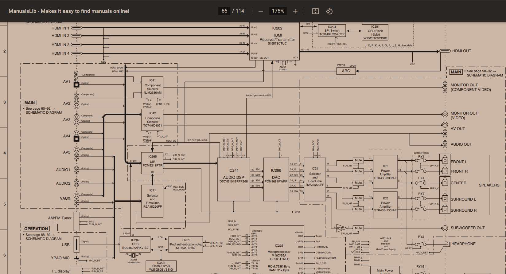

    Купил. И вот хочу куда-нибудь пристроить CL. А TMS320D70YE101BRFP от ресивера Yamaha RX-V373. Только вот интересно-он напрямую декодирует или в обвязке его других микросхем есть управляющая программа для него.
    дык какие проблемы, берется сервис-мануал от этого ресивера для ознакомления .
    Вот вообще ничего такого не вижуНажмите на изображение для увеличения.
    SP13 последовательный порт с основного контроллера на DSP, DIR и DAC. По нему идет загрузка установок, но может и софта.

    По умолчанию Re: Вопрос по Cirrus Logic
    У ДСП подобного типа должны быть ноги конфигурирования загрузки, от этого и исходить
    п.с. а даташит то на него есть?
