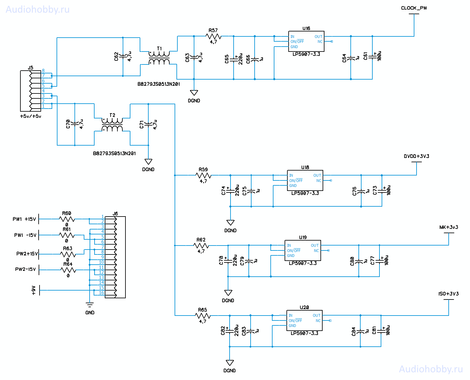

    Схема AH-D16 mk5 на ak4495
    Питание VREFR(L) теперь выполнено от параллельных стабилизаторов.
    источник audiohobby.ru (C)
    https://audiohobby.ru/articles/profe...om-ak4495.html
