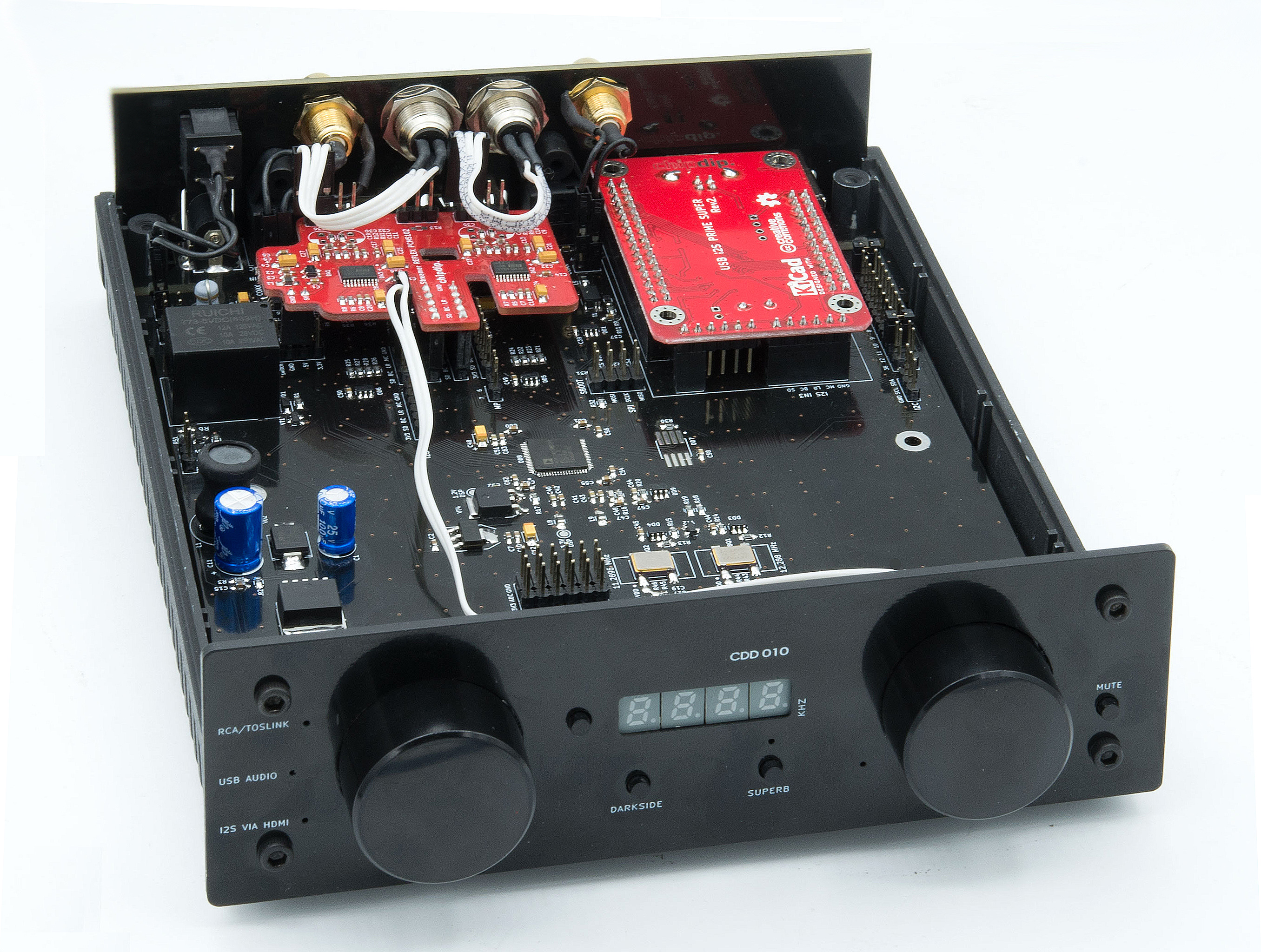

    Здравствуйте.
    Вот. Собрали на одной плате.
    1. DSP ADAU1452 или ADAU1467
    2. Два генератора 12.288 МГц и 11.2896 МГц для сеток 48кГц и 44,1кГц соответственно.
    3. SPDIF + Coaxial входы
    4. SPDIF + Coaxial выходы
    5. Выход и вход I2S через HDMI
    6. Линейные DC-DC преобразователи для питания DSP, генераторов.
    7. Самое главное - разъем для установки USB транспорта Reflex
    В итоге имеем самодостаточную материнскую плату для удобного создания любых аудио проектов на DSP ADAU1452 или ADAU1467. Проекты создаются в SigmaStudio и переносятся с помощью ChipStudio в Reflex.
    На плату выведены все порты DSP к которым можно подключить любой ЦАП или АЦП.
    Reflex управляет работой алгоритмов DSP с внешним управлением и без, переключает генераторы, на нём реализован монитор питания и индикация на адресных светодиодах типа WS2812.
    Самое главное. Reflex это USB – I2S транспорт. Работает в режиме Slave. Частоты преобразования от 44.1 до 192 кГц. Драйвер не нужен. Операционные системы (Windows, Linux, Android, iOs) распознают его как аудио устройство Reflex, но с помощью ChipStudio вы легко можете его переименовать.
    Частота преобразования для аудио с цифровых входов SPDIF или I2S равна 96кГц.
    Проект открытый можно самостоятельно заказать платы, детали и собрать.

    По умолчанию Re: DSP KIT, USB DAC+DSP. Материнская плата с цифровым аудио процессором
    ну наконец то
    из пожеланий, может разъемчики под даки как то по другому сделать? и слот бы под мелкопроц что то вроде stm32f103c6(8) и линии reset, i2c(scl,sda) для даков предусмотреть, если захочется поставить тот же ES9038, то он без загрузки регистров не робит
    из пожеланий ... и слот бы под мелкопроц что то вроде stm32f103c6(8)
    Reflex всё сделает. Можно конечно вместо него платку сделать для stm32
    Всё есть: Reset, I2C, SPI на плате и I2C в разъемах I2S via HDMI

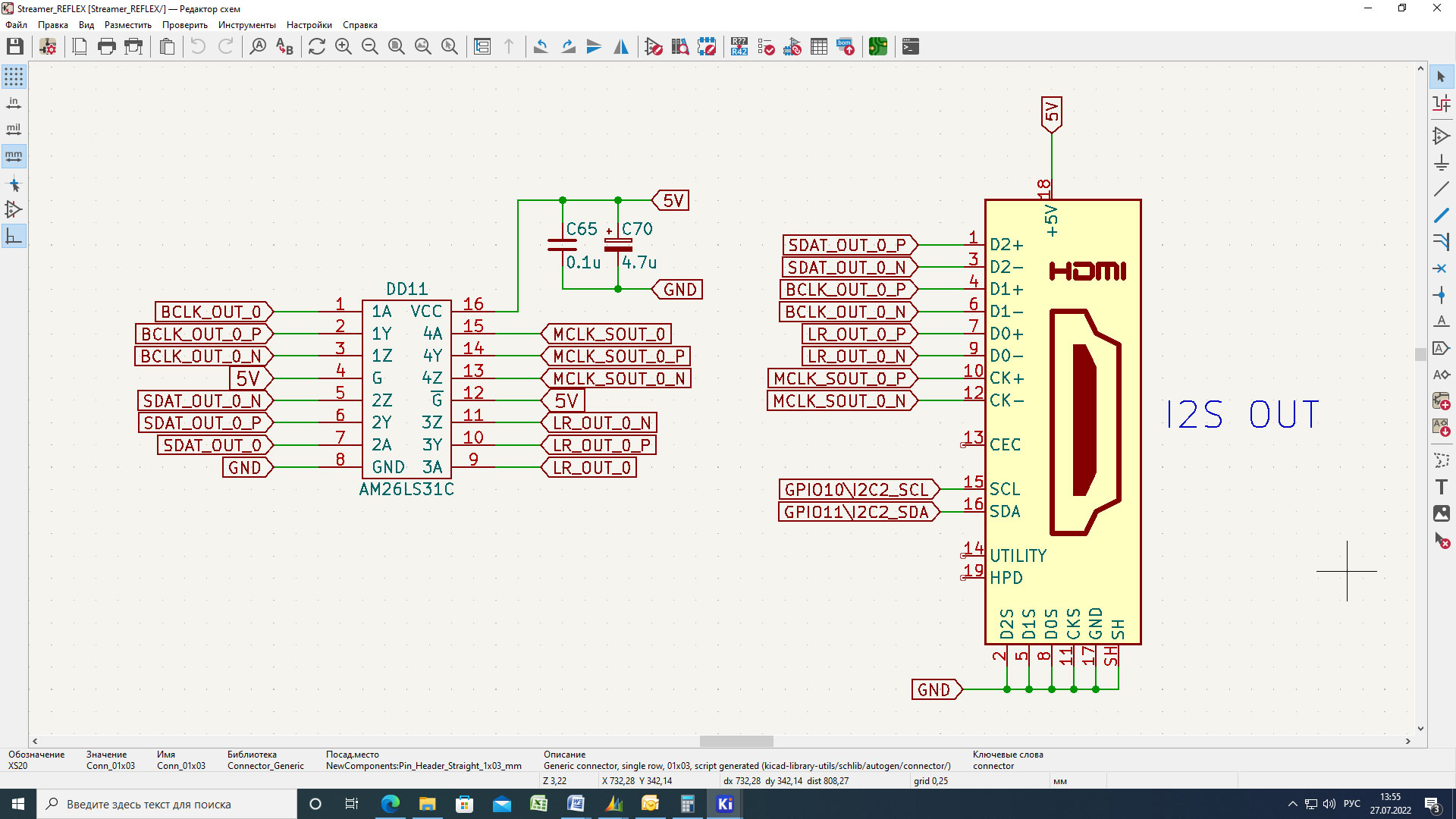

    не узрел, а где на схеме?
    _________________
    Евгений
    Аватар для tolegs
    02.02.2019
    28
    XS23 - I2C
    XS19 - SPI
    есть ещё I2C от DSP - XS20. Тоже кстати много чего можно настроить
    15.08.2015
    Самара
    2,608
    на разных разъемах что ли? я имею ввиду разъем под цап/ацп на котором будут эти сигналы, что бы перемычки не кидать
    _________________
    Евгений
    Аватар для tolegs
    02.02.2019
    28
    Рядом нет.
    В I2S через HDMI есть.

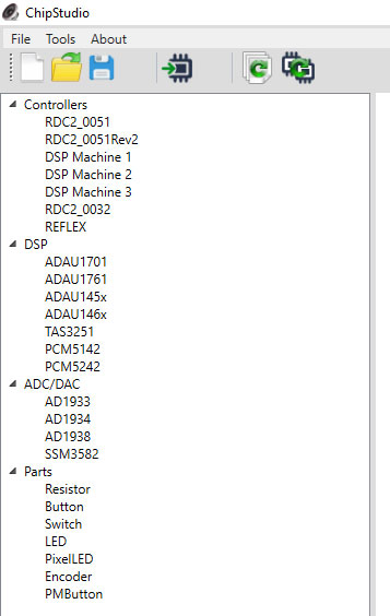

    Обертку под I2C сейчас сделать не просто. Это графическая среда. Может добавим эту функцию в след. релизах ChipStudio.
    Сейчас студия работает со следующими Цапами и ДСП.
    Некоторые из них настраиваются через I2C некоторые через SPI. В любом случае для каждого чипа реализована полная настройка и управление.

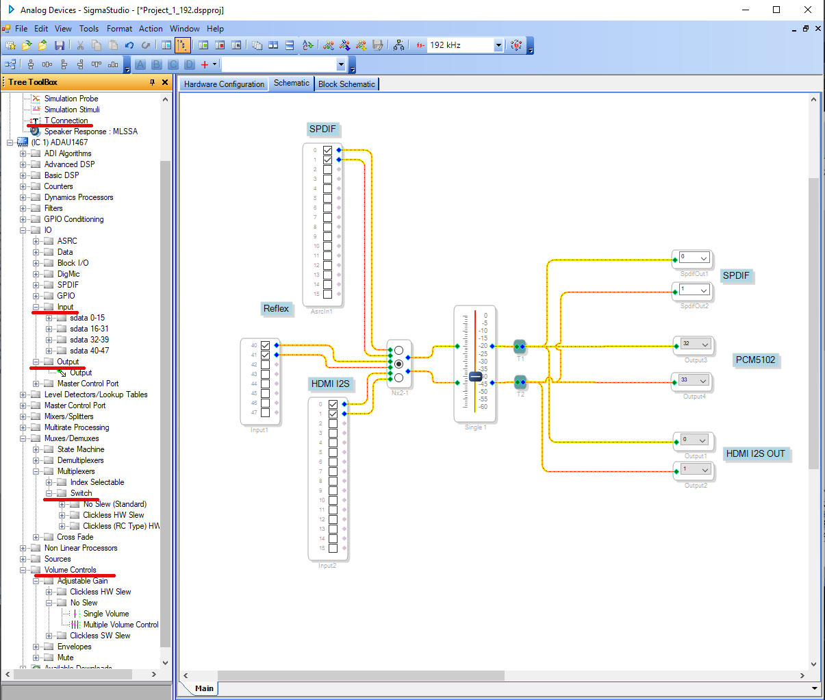

    Для понимания принципа создания ваших аудио проектов на материнских платах DSP KIT 4x3 HD и DSP KIT 4x3 UHD был создан простой проект «DSP проект 1» созданный в SigmaStudio и адаптированный для загрузки в ChipStudio.
    После построения вы получите высококачественно аудио устройство на основе Цифрового Аудио Процессора.
    Входы: USB аудио, SPDIF, Coaxial, I2S – HDMI
    Выходы: Аналоговый Stereo (PCM5102), SPDIF, Coaxial, I2S – HDMI
    Регулировки: Громкость, Mute.
    Переключение входов: USB / SPDIF / I2S – HDMI
    Частота сэмплирования от 44.1 кГц до 192 кГц
    Скачайте инструкцию.
    SigmaStudio

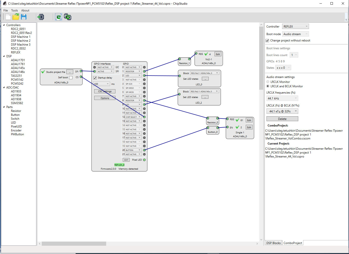

    ChipStudio

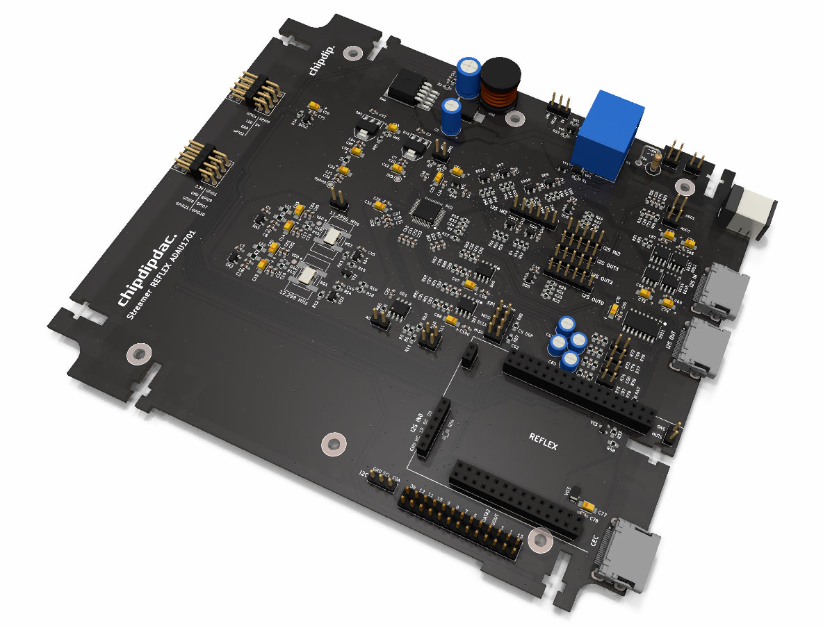

    Ещё одну сделали DSP KIT 3x2 HD. Для поклонников ADAU1701.

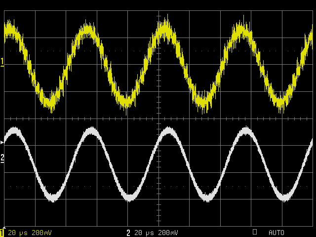

    2 порядка вполне
    я бы не сказал
    а с постоянкой? там же половина Va сидит
    _________________
    Евгений
    Аватар для tolegs
    02.02.2019
    28
    Ну нееет... Чистая. Солнце у меня в камеру. Вечером покажу
    Кондеры на выходе. Можно нулёвкой заклеить.

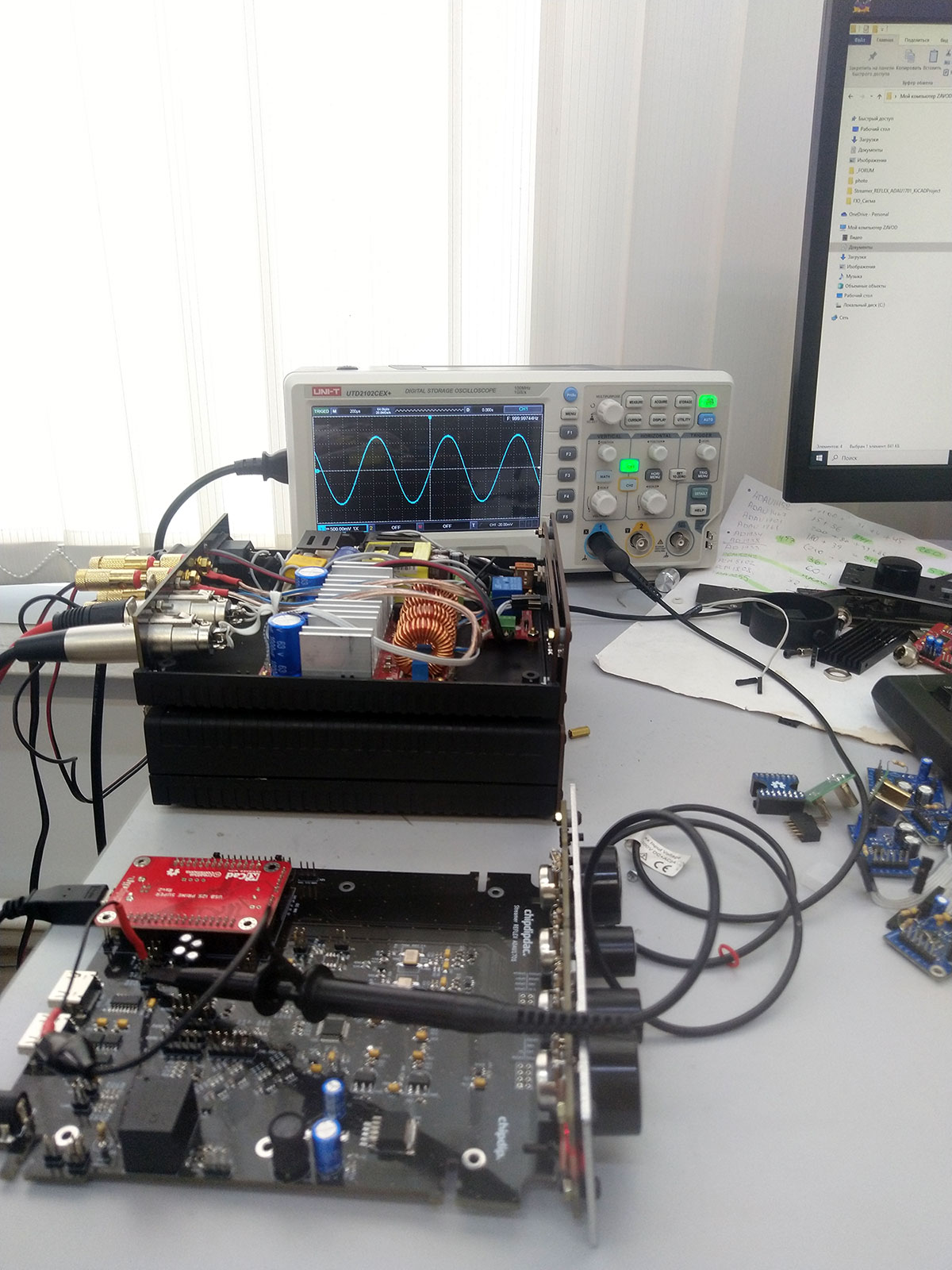

    я бы не сказал
    вот
