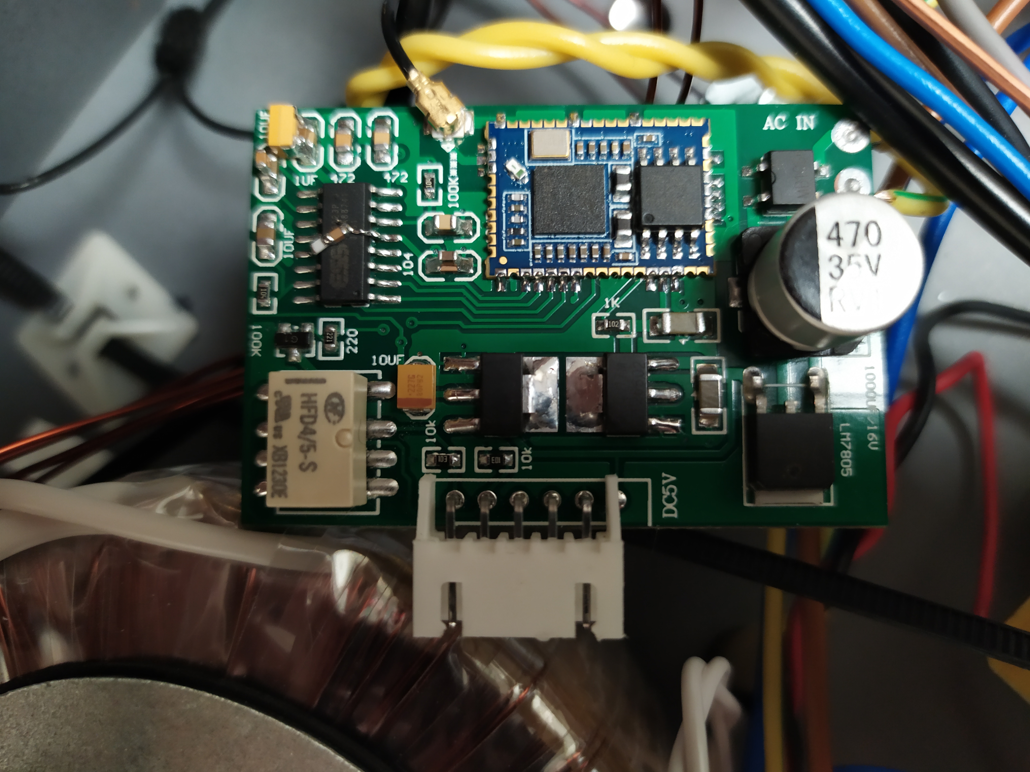

    Добрый день!
    Приобрел такое вот чудо для самодельного УНЧ: https://aliexpress.ru/item/400041379...62325afatZdyEP
    При первичной подаче питания после сопряжения с устройством сильный шум из колонок, на выходах dac es9023p 1.4в постоянки. Если через блютуз подать сигнал, то после щелчка все работает отлично, больше шумов не наблюдается ни при каких условиях до следующего отключения питания (отключение/включение сопряжения, смена композиций и т.п.). Но если очень долго устройство работает (нагрелось условно), то переподключение питания не приводит к такому глюку.
    Что заметил:
    1. в исходном состоянии после включения на dac не идет мастер клок от блютуз модуля (логично), цифровой mute на 16 ноге неактивный, отрицательное напряжение 3.3В встроенным charge pump не формируется. После сопряжения и запуска сигнала, все начинает работать штатно. Если сигнал выключить, срабатывает mute, отключается charge pump. Даже если отключить сопряжение, все равно цифровой mute остается активным.
    2. Если по ножке мастер клока тестером потыркать, то постоянка с выхода dac пропадает (не всегда)
    Помогите, куда копать. ES9023p менял, не помогло. В принципе модуль очень прилично играет по LDAC
    Спасибо заранее

    Mute реализован почти по даташиту es9023p, через плавную подачу 3.3В на 15 ногу после подачи питания, только номинал конденсатора RC-задержки увеличен в 10 раз до 10мкф. Естественно, этого времени не хватает, чтобы успеть выполнить сопряжение с устройством и запустить композицию. Но есть еще цифровой mute (Zero Detect), который отслеживает передачу данных по I2C-шине, но он не работает, пока не пройдет цикл с запуском мастер-клока и чардж-пампа. Я с цифрой новичок совсем, вот что смог почерпнуть из даташита.
    Пока думается, что по мастер-клоку лезет какой-то мусор, что не дает правильно включиться es9023 без постоянки на выходах и шуму. Моим осликом особо не видно

    Вынос антенны попробовал, экранировал, всю плату многократно изучал, обвязку es9023 модернизировал, как на форуме были предложения. Без результата.
    Понятно, что этот китаец - серийное устройство и были бы негативные отзывы, если бы данный дефект был массовым. Единственное, нигде нет схемы на плату блютуз-модуля на qcc5125, либо даташит на чип. Возможно, там проблема. Мастер-клок идет напрямую в чип. Обзвон обвязки на плате результатов не дал.
    Зато выяснил, что 100% помогает сделать выходы ess9023p молчаливыми - это кратковременная подача 3.2В на пин мастер клока. Не знаю, может сгородить на ключике схемку соответствующую, но как-то это колхозно.
    Настораживает, что проблема сама решается после длительной работы модуля и его разогрева. Может, плохо сел bga-чип qcc5125..

    Это когда нога клока висит в воздухе? Не пробовали её на землю?
    Как вариант посадить его на питание через резистор в сотню кОм. Но с начала вариант первый (без модуля БТ) на землю, если перестанет шипеть значит наводки хватала.

    Да. Пробовал на землю клок сажать - не помогает. Через резистор на 3.2В пробовал еще с модулем. Выходы умолкают, es9023p запускается/просыпается штатно после появления клока от модуля (чардж памп -3.2В выдает, цифровой mute работает), а звук через выходы не шел. А вот импульсная подача 3.2В на клок помогла.
    Сейчас навесил RC цепочку с 3.2В на клок. Работает, но появились цифровые шумы от модуля блютуз в паузах, хотя высокий уровень на цифровом mute появляется. Попробую на smd элементах покомпактнее реализовать, но не уверен, что полностью поможет. Еще вариант специализированного ключа рассматриваю типа DS1816, но достать такой проблема

    Моя ошибка, питание 3.3В, на плате стоят 2 линейных стаба типа asm1117.
    При помощи конденсатора и резистора у меня организован одиночный импульс при включении общего питания, далее кондер заряжается и на клок 3.3 не должен идти (получается что-то вроде такого: http://luganest.narod.ru/gener/gener.htm, только ножка не reset. Просто подтяжка 3.3В не сработала, правда я не использовал переменник, а несколько резисторов:30К, 100К, 470К.
    Кстати, поменял на smd элементы, стало цифровых шумов мало. Вот так это выглядит сейчас: Нажмите на изображение для увеличения.
    Плата для фото отключена и на ТВЗ лежит, так-то у нее место хорошее, экранированное. На плате так же можно видеть дополнительные конденсаторы вторым и третьим рядами. Это я, как говорил, по мотивам доработок цапов на es9023p на этом форуме сделал. Вобщем, перепахал бедного китайченка всего))

    Как я вижу картину, с блютуса в начале клок не идёт и выход его похоже находится в Z состоянии, если добавить буфер то Z исключается, будет 1 или 0, вы говорите что помогает 1 а 0 не помогает, не понимаю почему.

    Про помпу был разговор на форуме, что чем лучше фильтр, тем меньше пульсаций, которые даже умудряются услышать )) Я в принципе, как по ламповым УНЧ привык, все шумы ниже 80дбц, игнорирую. Но сделал для самоуспокоения, когда искал решение своей проблемы, хотя понимал, что помпа даже не работает в момент возникновения шумов.
    Да, вы правильно понимаете, клок молчит вначале, после сопряжения с блютузом и появляется только после запуска композиции. В моем случае, в районе 27мгц наблюдал. Почему 0 не помогает не знаю, но факт.
    Эх, хорошо бы отзывы других владельцев таких плат услышать.. Возможно, у них прошивка правильная и при первом запуске просто клок отрабатывает какое-то время и es9023p встает в рабочий режим, либо 1 подается, как я попытался реализовать на коленке.

    До смешного доходит если-бы не было грустно. БТ не выдаёт клок по скольку пока не пошел поток он не знает какой именно клок выдавать, но когда клок уже был то БТ видимо его запоминает и генерит до отключения. Тут просится автогенератор с входом синхро, пока нет клока он будет выдавать случайный такт а когда появится клок, подцепит его и всё в порядке. Были микросхемы 155АГ1, 155АГ3 даже на 1006ВИ1 видел подобный генератор, но тут надо чтобы работал от 3 вольт с минимальной задержкой, на ум сразу ничего не приходит, да и сама идея колхозная, но как ещё выкручиваться если там сырая прошивка...

    Перевести 9023 в асинхронный режим, для блютуса точно разницы не будет.

    Купил на Али два таких абс.одинаковых модуля на ES9023 с реле, только один на QCC3034, а другой на QCC5125. Внешне - близнецы. Так получилось, что в заказ QCC3034 попал по ошибке: Объявление о продаже на QCC5125, а в маленькой рамке - QCC3034. Через пару дней дозаказал уже QCC5125.
    Модуль на QCC3034 с первого запуска заработал как часы. "Пука" в колонках при подаче питания не было от слова совсем. Пароля 0123 - не потребовал. Отображается "QCC3034".
    Модуль на QCC5125: при подаче питания услышал "пук" в колонках, в смартфоне отобразился как "LDAC5.1", потребовал пароль 0123, включил музыку на смартфоне, а в колонках - тишина. Реле - при подключении/отключении ВТ - щелкало. Вынул, осмотрел, прозвонил реле - все ОК. Раз 8-10 подключал/отключал ВТ, подавал/снимал питание - и ... заработал.
    Получается модуль с установленной платкой на QCC5125 - косячный, жди подвоха в любой момент, а на QCC3034 - "хороший"?
