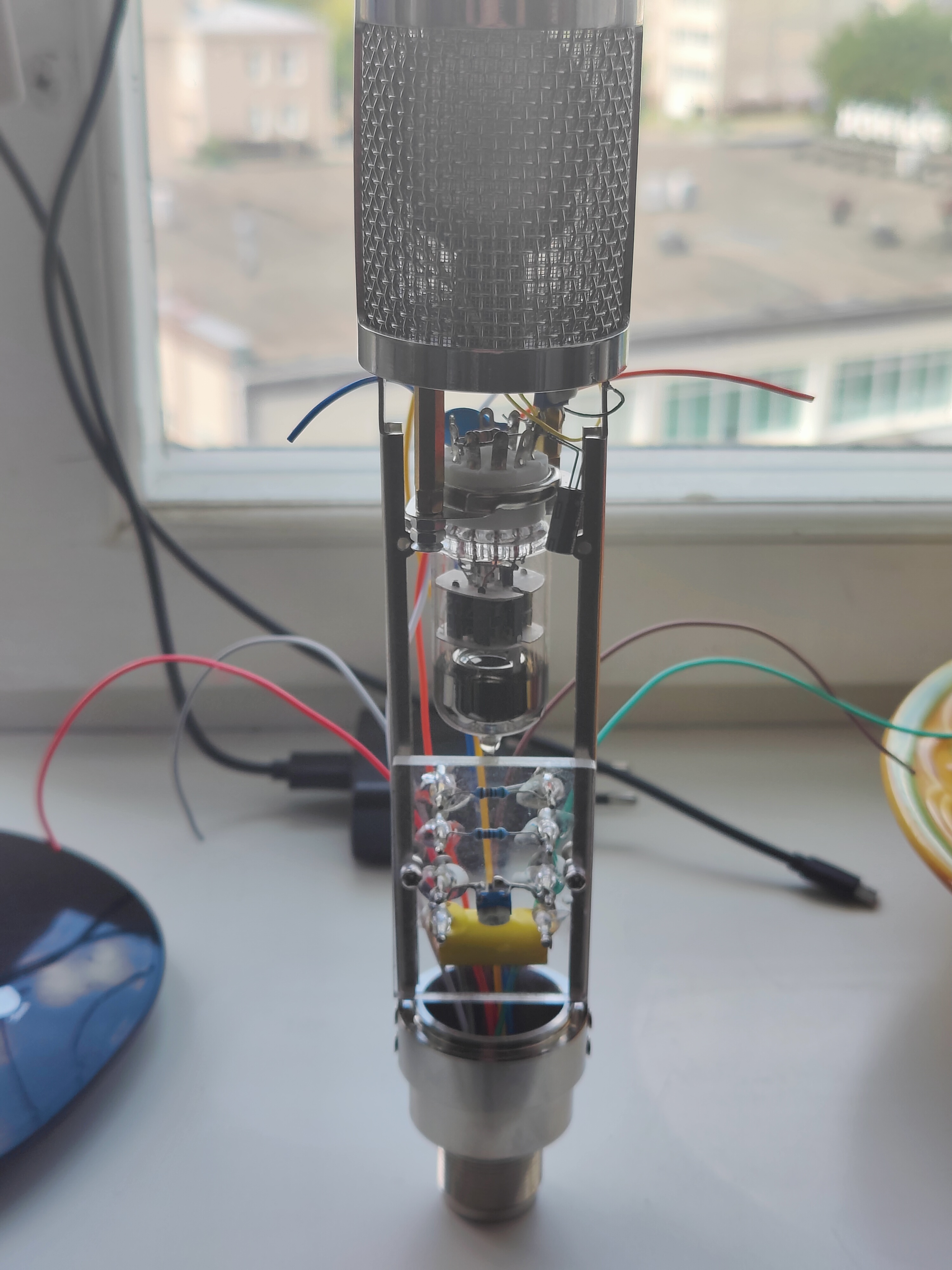

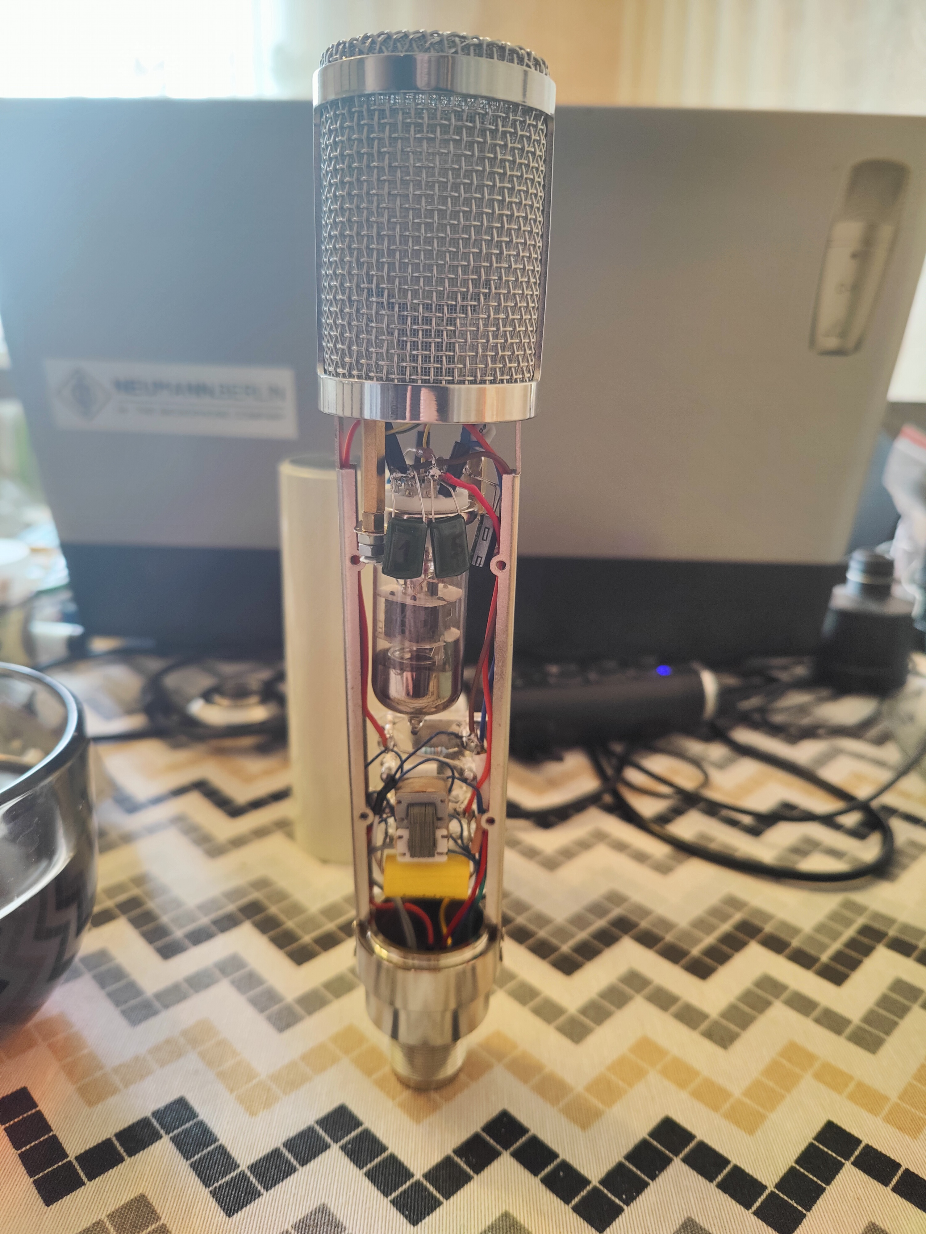

    Продолжаю:

    решил использовать ЛГБТ- провода.

    Хотя бы словами обсказали, что за схему решили делать? А то смотрел, смотрел - слишком........ много деталей ...... хотя вроде один триод заглушили ......
    По панельке - какая панелька с вилочным зажимом или цанговая? Если с вилочным зажимом - то как бы рекомендуется обязательно применять верхний упор лампы....

    Какова роль С11?

    Какова роль С11?
    Сигнал с мембраны RC без него никак не попадет на сетку лампы.

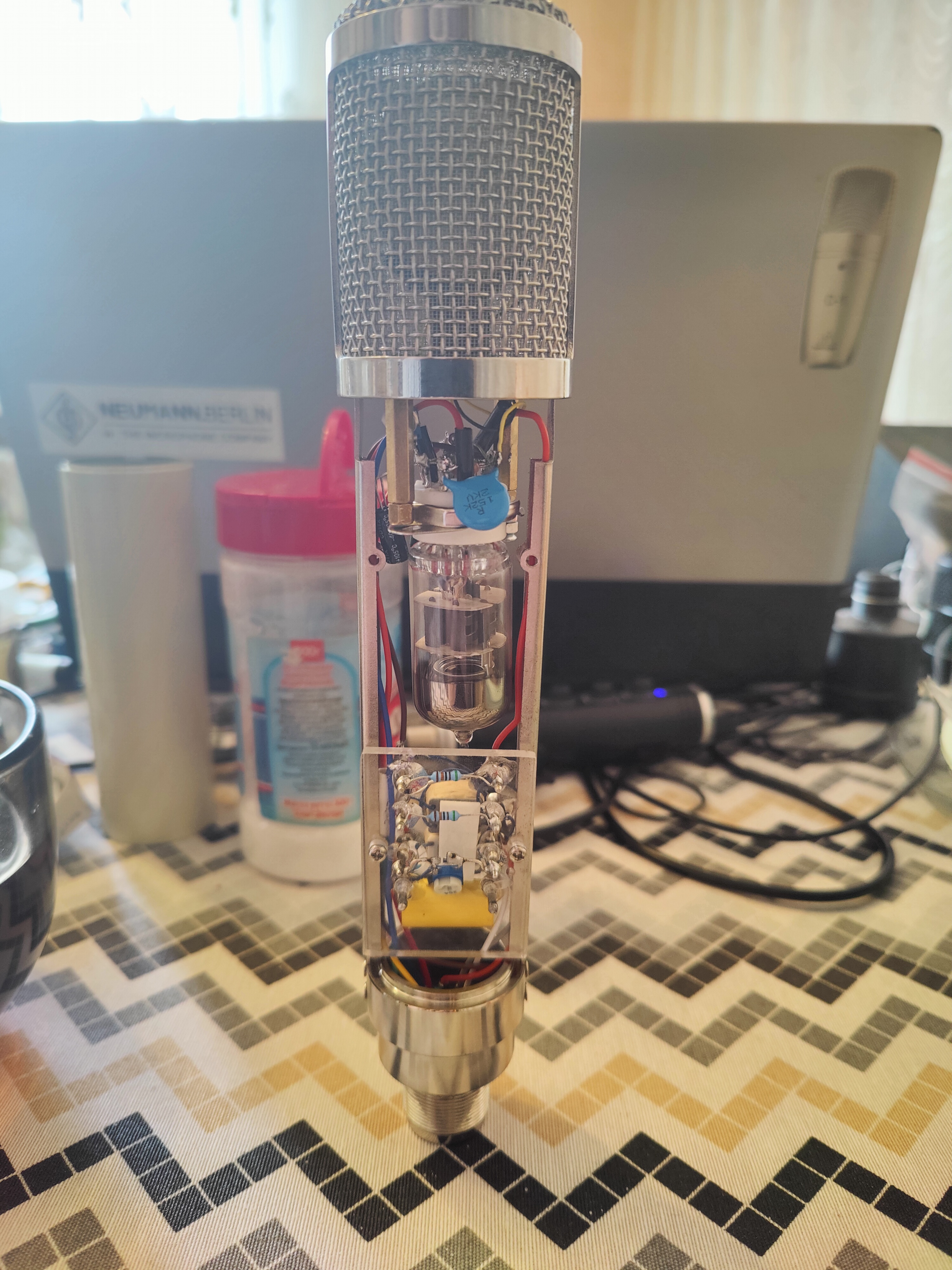

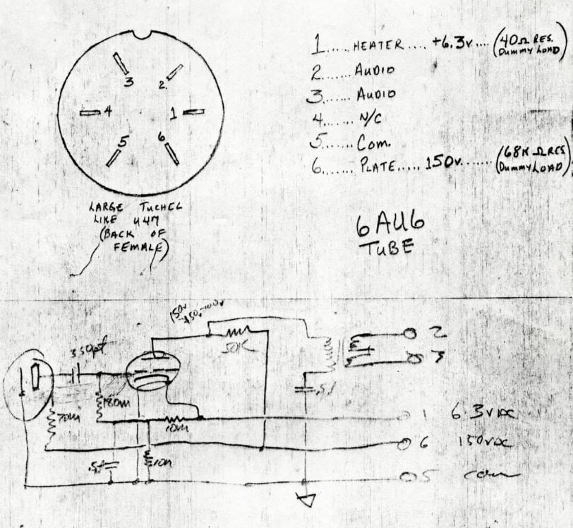

    Цитата Сообщение от Aikman Посмотреть сообщение
    Какую рабочую точку выбрали? По схеме смешение один вольт - и на аноде от 40 до 60 вольт - ток на лампе получаем от 5 до 7,5 мА при допустимом 15 мА - получаем тепловыделение 0,375 вт на аноде и 1,8 ватта на накале - 2,1 ватта.....
    Но возможно номинал надо подстраивать - у вас вроде подстроечник там виден на схеме - сколько Ом катодный резистор получился? Если конечно это оно.
    Микрофонный трансформатор по схеме
    CM-2480
    MICROPHONE OUTPUT TRANSFORMER
    10.5 : 1 Turns Ratio
    High Nickel Core
    А вы какой собираетесь поставить?
    Будете делать резонансный контур из первички трансформатора и С4 -100 пф?
    Ждем результатов.... Очень интересно ... с подстраиваемой круговой диаграммой - тоже интересно... Какой капсюль у вас?
    Для меня это очень у вас интересный проект....
    Единственный момент-нужно разные сеточные резисторы попробовать и R16 - тоже вроде маловат. Из-за этих двух резисторов можно повышенные внутренние шумы получить......
    Качество можно улучшить - если на каскаде применить фиксированное смещение от отрицательного напряжения питания накала - выигрыш - катодный конденсатор от звукового меняет функцию на поддержку напряжения . Выигрыш и по мощности катодного резистора.... Тут только сеточное смешение задавать, а не катодный ток пропускать. Можно сделать вариант ещё лучше если на отрицательном накале делать за счет подключения к общему минусу, а не вывешиванию лампы вверх по напряжению смещения-1 вольт.
    Шоепс такое применял .... можно попробовать. Делитель другой нужно - у Шопса смещение половина напряжения накала -3,15 вольта.
    сколько вопросов на первый день!

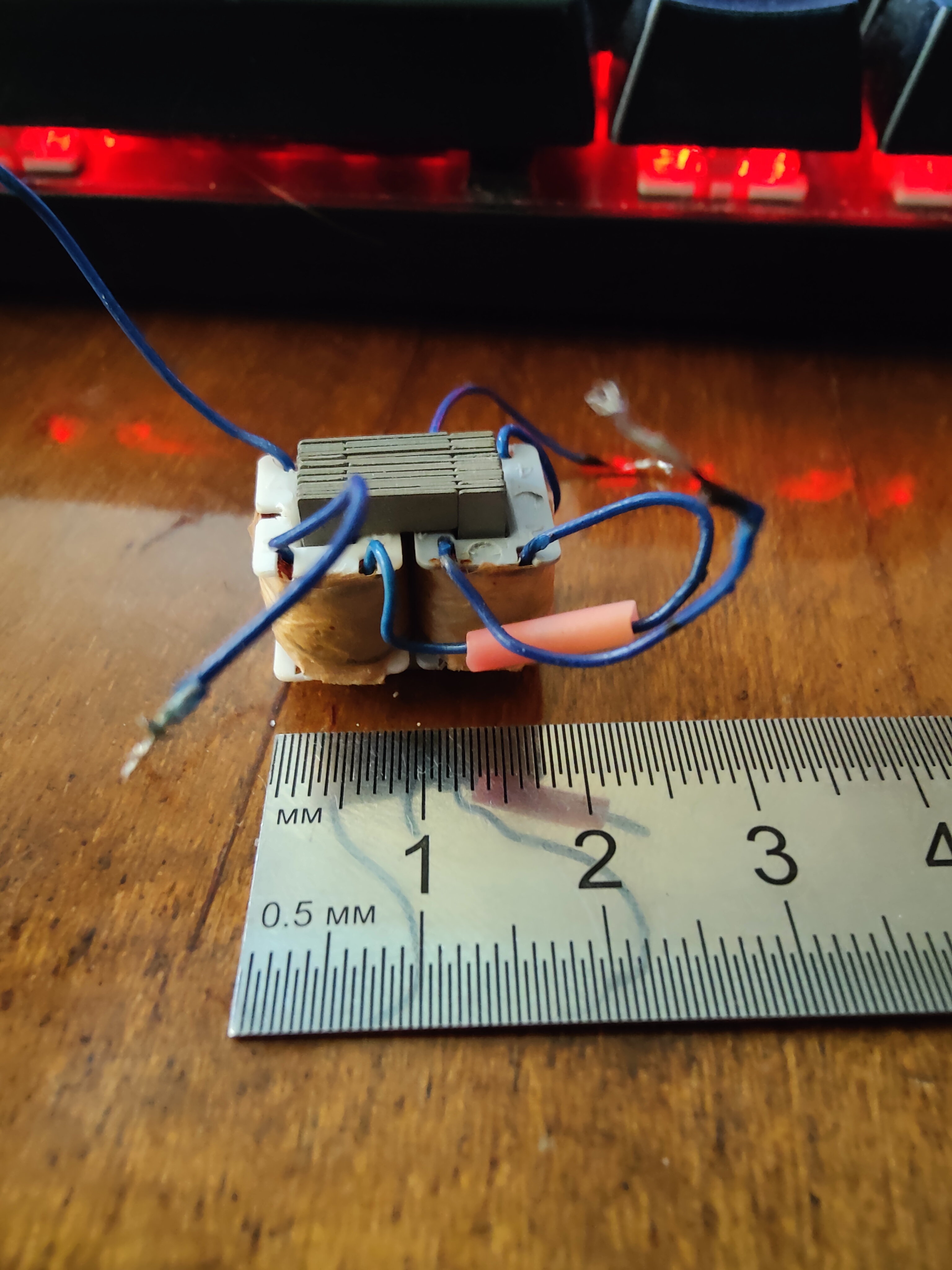

    Тут такое дело... не потянул мой накальный трансформатор 6Н23П-ЕВ. Тупо "упал" до 2V и отказался повышаться(стабилизатор на LM317T). Под рукой есть только 12AX7- поставил ее, благо даже перепаивать ничего не пришлось, накрутил 12V накала, все заработало. Естественно на эту лампу никто не рассчитывал, просто работоспособность железа проверил. В аноде у меня триммер 200кОм, в катоде триммер 5кОм. Трансформатор со старой Октавы 8:1(резкий спад на НЧ после 1кГц, заменил на китайский 9.5:1). В катоде не удалось установить вменяемое напряжение, 0.6-0.7V и всё. Крч, не стал мучать и выписал для этого проекта 12AY7.
    Так как использую китайский капсюль ск12(ровный, без задратия верхов), то С4 изначально не ставил.

    Почему бы не намотать трансик на кольце из амморфа?
    Уже мотал по весне. Колечко хорошее купил. Получился такой же завал по НЧ. Выяснил у коллег, что мало витков намотал. А больше не могу- просто нет провода. Так что пользуюсь готовыми, недорогими китайскими Т8, Т13, Т14.

    Значит материал не тот. Я мотал на чем то Ашинского завода. 200 витков пятой категорией 8 проводов. Включаю как нужно, Правда не для микрофона по размерам получилось. Но я помню что даже МД47 был с колечком

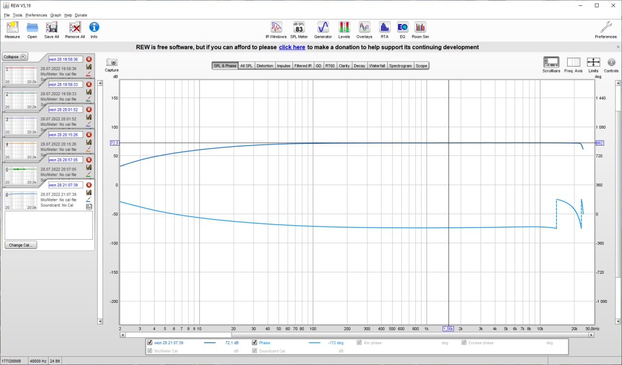

    Да не. Я намотал 400 витков первички и 50 вторички. Как минимум 800 витков нужно было на первичку.

    Хотя прогонял этот тр-р по тестам, обрезов он не показывал значительных:

    Чего-то я еще много не понимаю в ламповых трансформаторных выходах

    Попробуйте в качестве R1 использовать резистор сопротивлением где-то 20кОм. У лампы выходное сопротивление высокое, а Вы применили резистор всего в 1.5К.

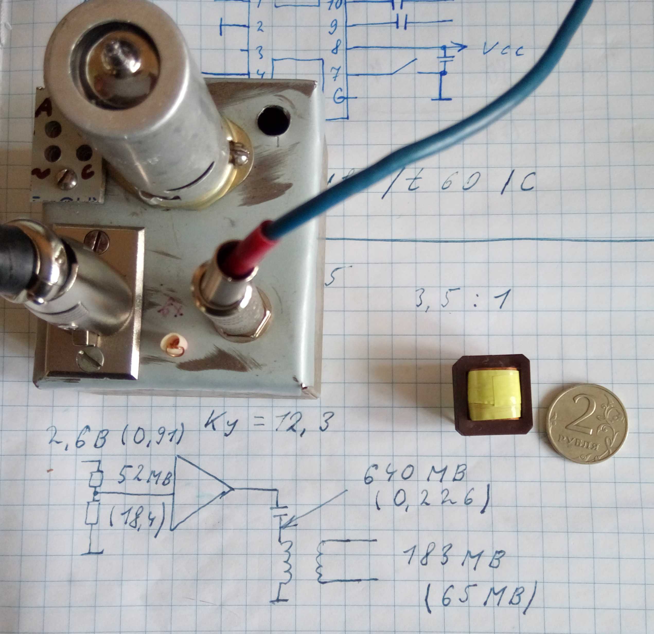

    Нижний конец обмотки 2 (вообще то это первичка) должен быть присоединен на нижний конец резистора R2.
    Практическая иллюстрация зависимости АЧХ от выходного сопротивления. Трансформатор один и тот же.
