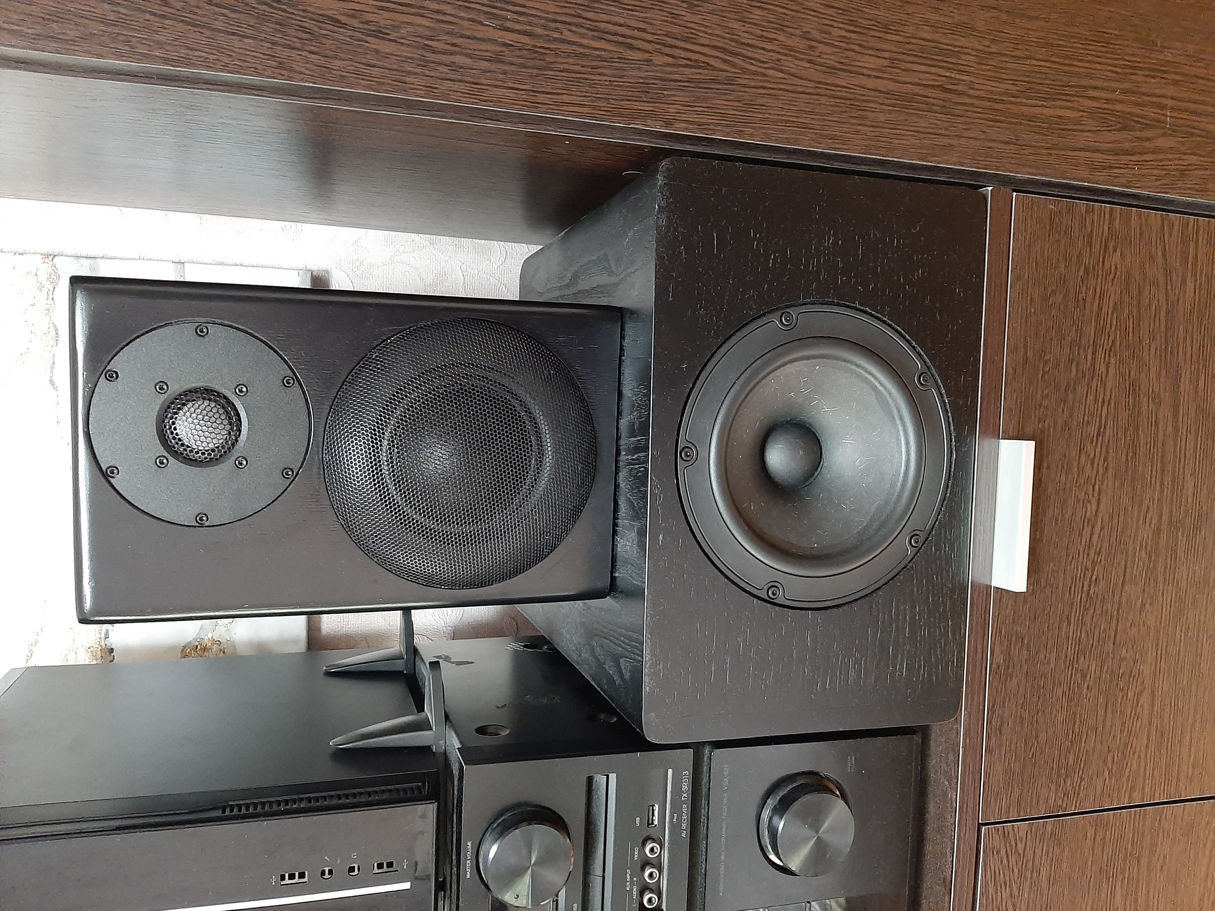

    Отделка кожей, по бокам декоративные панели фанированные шпионом. Сверху декоративная панель из алюминия.
    В тестовых корпусах проводил эксперименты с объемом под СЧ секцию, и вот что заметил:
    Если убираю заднюю стенку, вместо нее акустической паралон, АЧХ не меняется, остаётся, что и в ЗЯ, НО
    на слух явно есть изменения, комната "наполняется" звуком, ощущение будто звучание более объемное, при этом вау эффект длится не долго, потом уши начинают уставать, долго такой эффект не послушаешь...

    В общем, ОЯ не зашёл
  7. #446
    20.01.2022
    871
    По умолчанию Re: 3-х полоска на Viawave GRT-145W-8
    ...или динамик не для ОЯ.
    Да и фаза на стыке с НЧ там явно будет совсем какая разница, отсюда и разница в стыковке. Хоть автор и пишет что АЧХ одинаковая
    (если только он считает что +-6дб это одинаковая,то может быть, так часто бывает у любителей разглядывать на графиках собраную отраженку от стен с разрежение по уровню на графике 140дБ)
  8. #447
    Аватар для higheraudio
    23.07.2022
    Moscow
    Разброс +-1.5 дБ, фаза естественно состыкована. Пока погода позволяет замеры делаю в открытом пространстве загородом (3 м высота от земли), отраженки никакой нет. Да и в комнате все не плохо.
    Собственно я и не собирался делать ОЯ для СЧ звена, это лишь эксперименты...

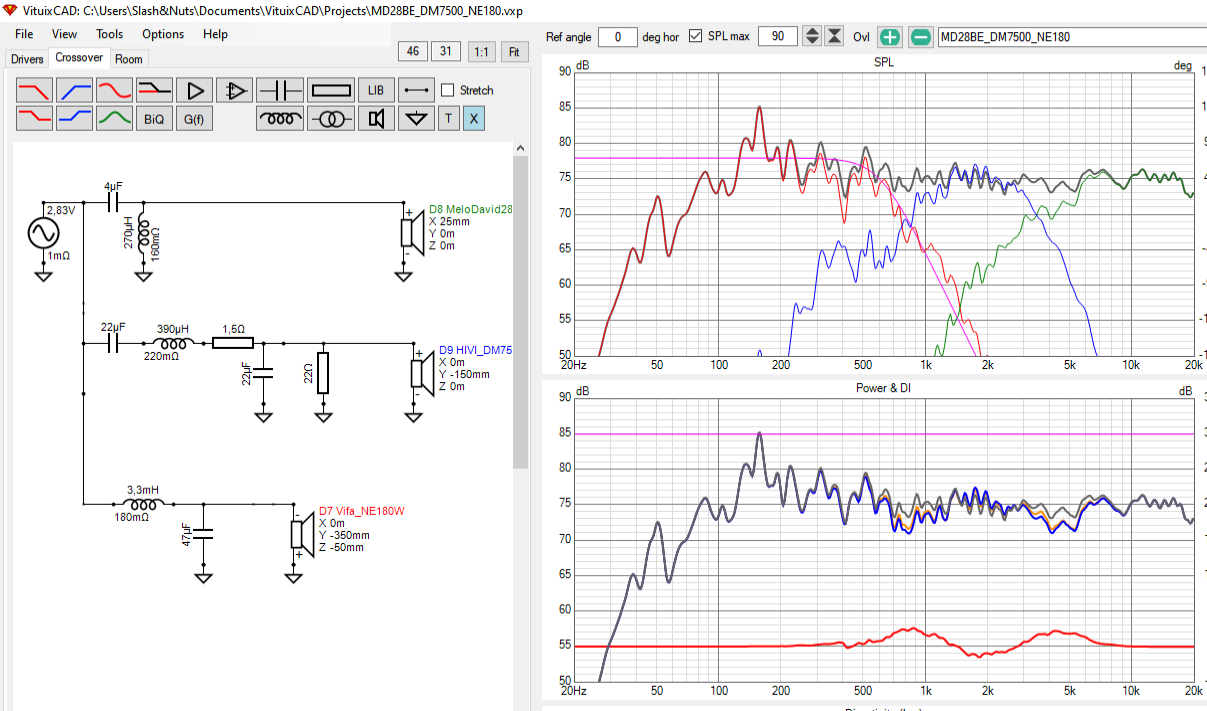

    Цитата Сообщение от vshurupov Посмотреть сообщение
    Вложение 424185
    Фильтр конечно другой тоже
    Вложение 424188

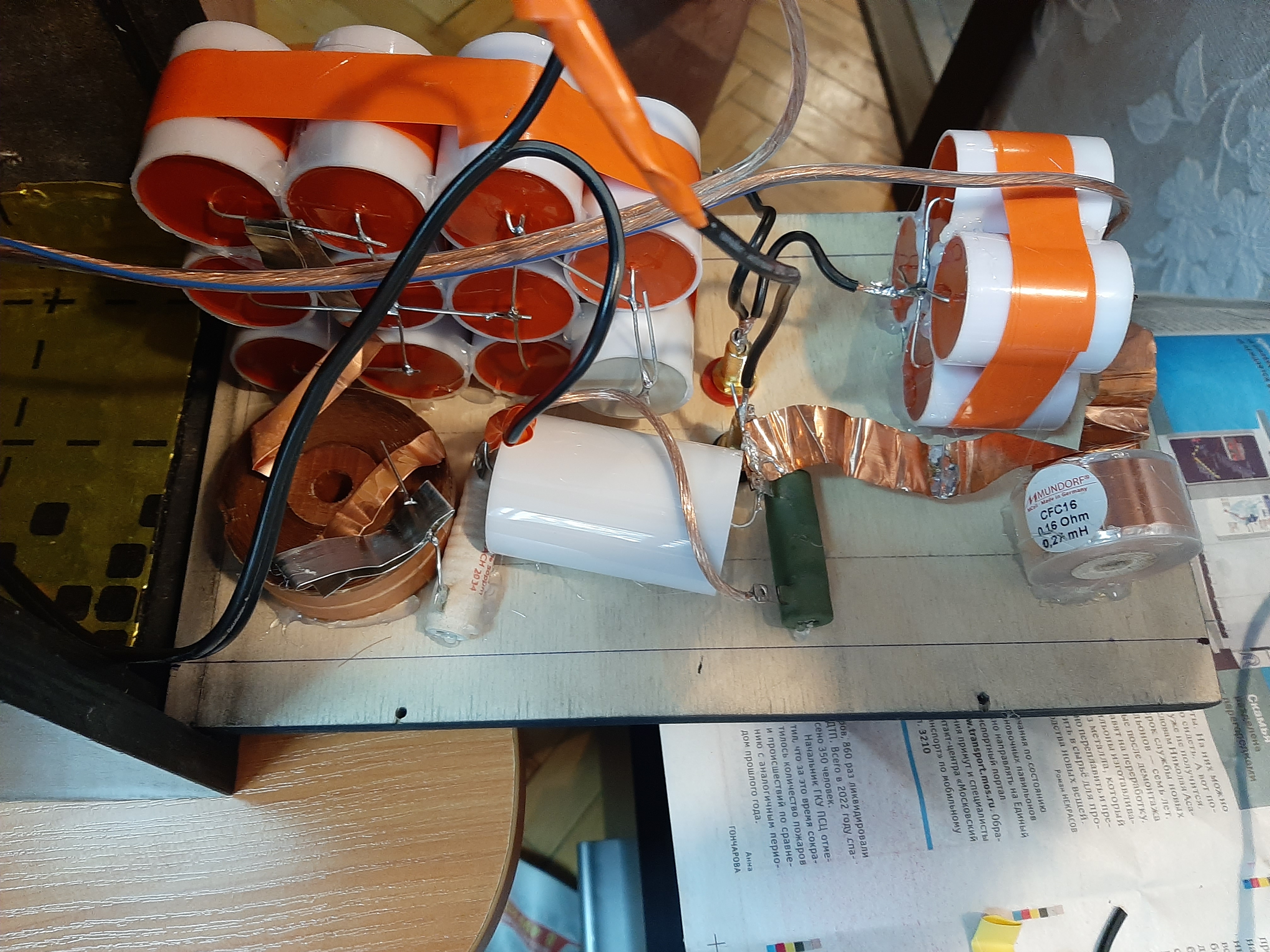

    Покажите пожалуйста схемку фильтра. Любопытно посмотреть как вы свели сч с вч. У меня похожие твитеры БЕ25
    ---------- Сообщение добавлено 10:36 ---------- Предыдущее сообщение было 10:21 ----------
    Будьте так любезны, поделитесь какие манипуляции проводили с данным пищиком...

    У вас твитер без л-пада включен?
    Мидбас от отдельного усилителя, вместо душения СЧ/ВЧ, ручка громкости на усилителе НЧ.
