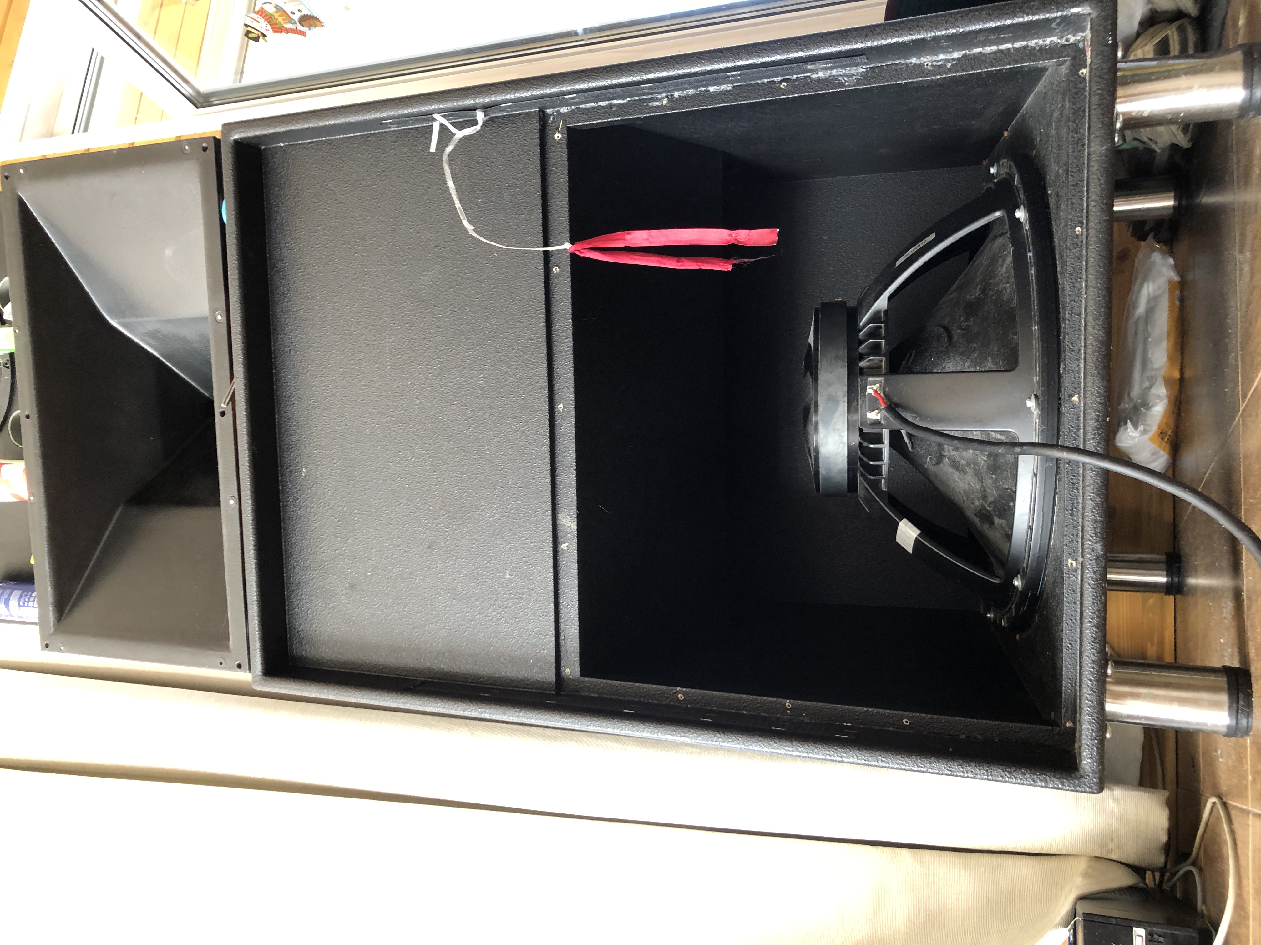

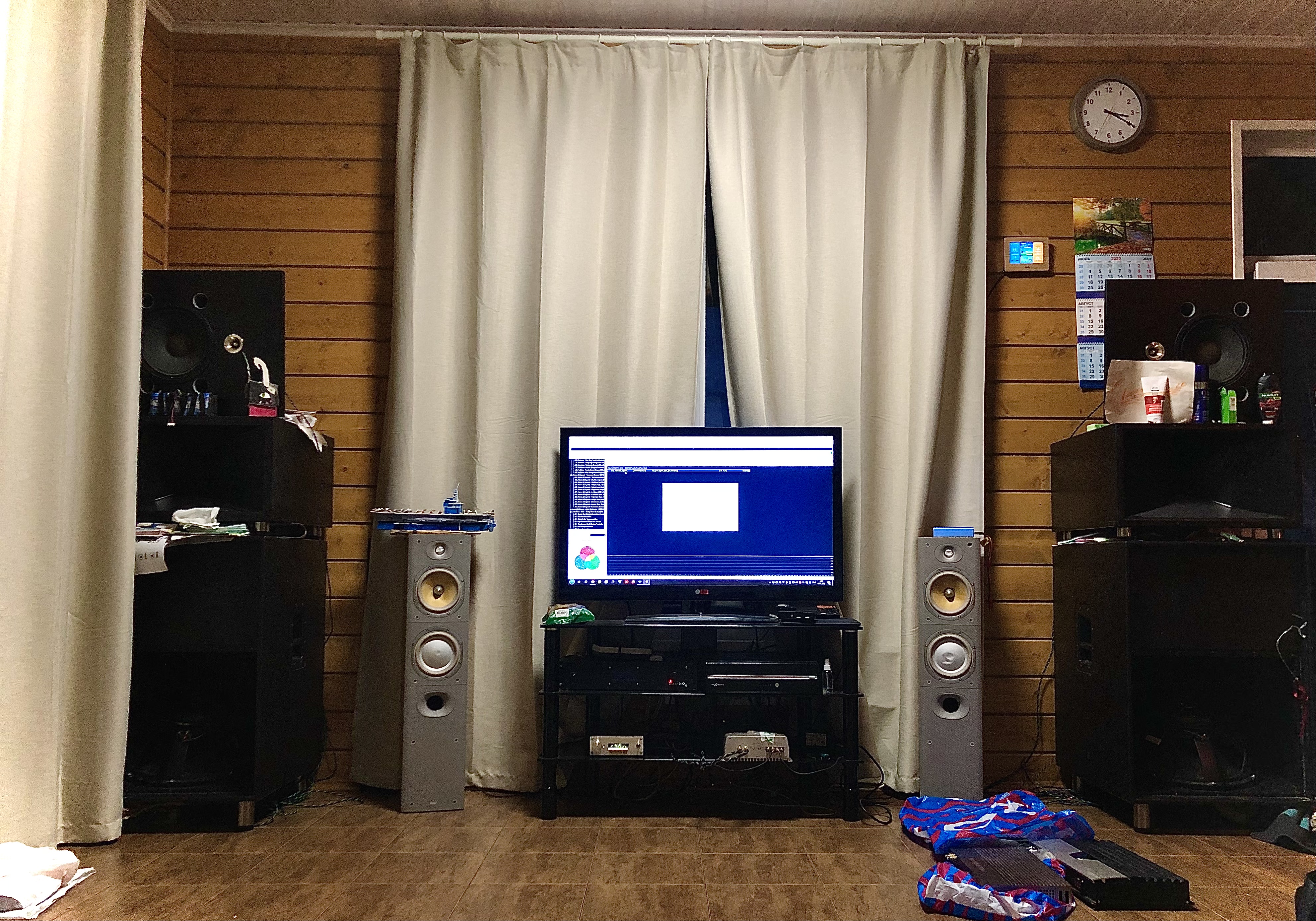

    Сейчас такие динамики в оформлении тэйпд хорн. Это акустика TDA-AUDIO, модель так и не могу найти
    СЧ- 18 sound 10mb600 с фазиком 15 литров (вроде ) играют герц от 100. Так вот, в обратном рупоре есть резонанс после 100 гц. Проблема в плохой стыковке с 10ками. Вот думаю, запихать 18шки в фазик. Получаем прямую направленность динамика на слушателя и расширение ачх вверх. Вопрос в НЧ, будут ли они сильно хуже тэйпд хорна?
    Это домашняя акустика и соответственно, запас по мощности (для коррекции ачх) большой. В принципе, можно эквалайзером нч подправить. Усиление плканальное, если что.

    Замысел, точно не для дома...
    Определитесь что Вы хотите, НЧ полосу 30-300Гц, или все таки сабовое звено?
    Для домашнего саба головка не подходящая.
    А в полосу, решение, не сулящее ничего особенного.

    НЧ полосу 40…200 гц было бы супер получить из этих динамков.
    В оформлении как сейчас, вопросов по НЧ у меня нет. Вопрос только по стыковке с СЧ. В принципе, эквалайзером накручиваю и получается более менее, я бы даже сказал, вполне не плохо. Но, если в фазике будет такое же звучание по низам, то мои потребности закроет.
    Плюс, высота акустики снизится. Сейчас СЧ вверху и тянут вверх сцену. Сильно выше головы слушателя.
    Есть ещё пара JBL 2225-J (16 ом). Они в корпусах онкен. Вот там, баса конкретно не хватает
    Пока строю новую усилительную часть, проц с цапом и пред, купил на авито B&W 603 s3, что бы от 2 канального цапа, преда и уся слушать… Вот это точно не для дома Привык к звуку короткоходных, бумажных диффузоров после «эстрады» домашний ширпотреб вообще не звучит… Ну, просто, днище��*♂ Причём, кроссоверы чуть допилил, сч сверху переделал на 2 порядок, вместо 1 и НЧ секцию переподключил напрямую к входным клеммам, до этого была параллельно НЧ/СЧ динамку�� И сейчас хоть как-то можно слушать. Но, всё равно днище, по сравнению с тем что на фото из 1 поста

    Динамик не для ФИ.

    Динамик не для ФИ.
    Понял.
    Можно будет попробовать, 10ку СЧ сменить на 12шку… Потом, как-нибудь
