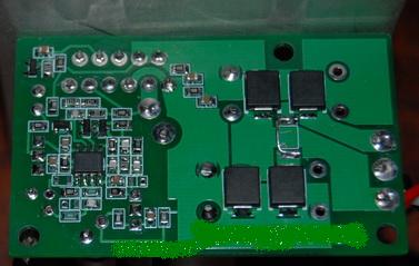

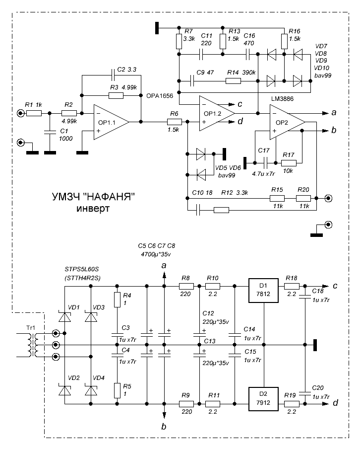

    Восстанавливаю.
    Схема приведена инвертирующая, но плата универсальная, под инверт и неинверт.
    Собрано с питанием +/- 23В, т.к. больше не требовалось.

    Не вдаваясь в подробности, замечу, что первый ОУ не даст второму контролировать ток Р3. Или это так задумано?
    В общем, ИМ, мудрено, а толку мало.
    ПС С10... не понятно что это.

    С ним все хорошо, та же схема, что и у меня здесь. Просто там второй ОУ на месте первого и нуль АЧХ формируется им, но для петли это одно и то же. Еще ВК прихвачен в местную петлю, но это уже потому что позволяет полоса.
    Кстати говоря, по поводу этого нуля... у 2132 (5532) полоса всего 8..10 МГц, а частота среза по петле всего усилителя (Омикрон) 4 МГц, что делает подъем фазы за счет местной ООС незначительным. С другой стороны у первого ОУ в области Fср гораздо более стабильная АЧХ, чем у 3886, что позволяет более свободно себя чувствовать насчет устойчивости - достаточно добавить опережающий конденсатор в делитель.

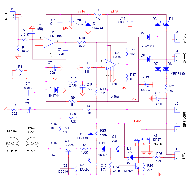

    Усилитель плохо работает на 4 Ом - дикий миф, работает хоть от 0,2 Ом
    Не работает на акустику с сложными фильтрами - тоже миф
    Нет низких частот - еще один миф
    Недостаток один - относительно низкая выходная мощность, поэтому к LM желательна акустика от 90дБ или полочники
    Менял в кроватке LME49710NA , КР574УД1, LM318N, AD744 и AD845 , без изменения схемы, просто перетыкал. Написал от худшего к лучшему
    А если в схеме навешаны емкости между входами, как в "ревизии С", то это говорит лишь о кривизне печатной платы.
    Собирал, когда микрушки можно было капить по 200-300р.
