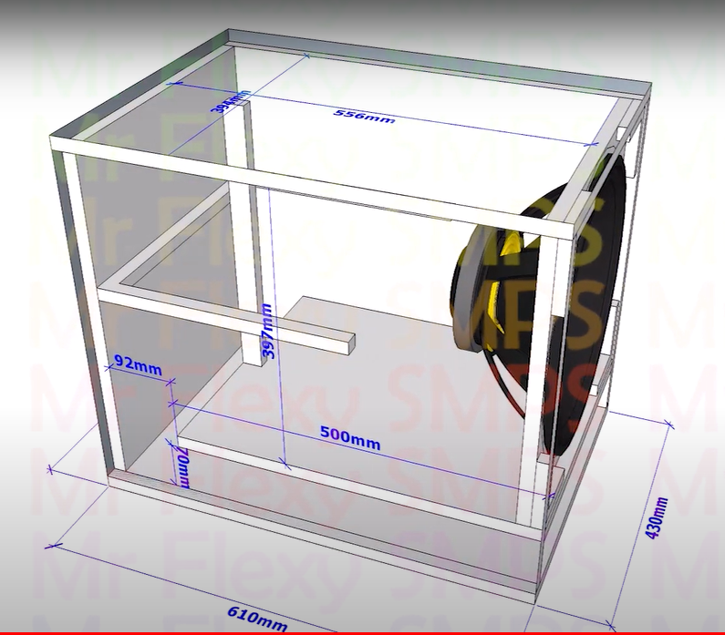

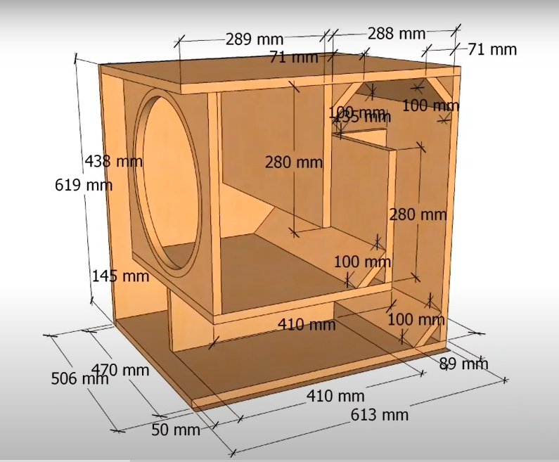

    Всем привет! В общем немного побаловался с оформлениями и уже могу сделать кое какие выводы.
    На смену своих мини скупов запилил 4 кабинета ФИ
    Скупы:
    Фазики такие (порт укорочен до 250мм):
    Настройка одинаковая 45гЦ. Скуп оказался громче раза в полтора чем ФИ, плюс есть свой фирменный "щалбан" в грудь, фазики звучат чуть мягче, но в давке проигрывают, увы. Тесты проводились на динамиках MAG 1580. Прошу простить, измерительной аппаратуры нет, по этому могу описать только ощущения от прослушки. Фазики были запилены исключительно с точки зрения мобильности, 4 саба + топы + усиление помещается в универсал. Сейчас фазики заряжены динамиками MAG 1505, даже если подать на них 1300-1500вТ то такого давления как в скупах нет (в которых так и стоят 1580), да простят меня фанаты)
