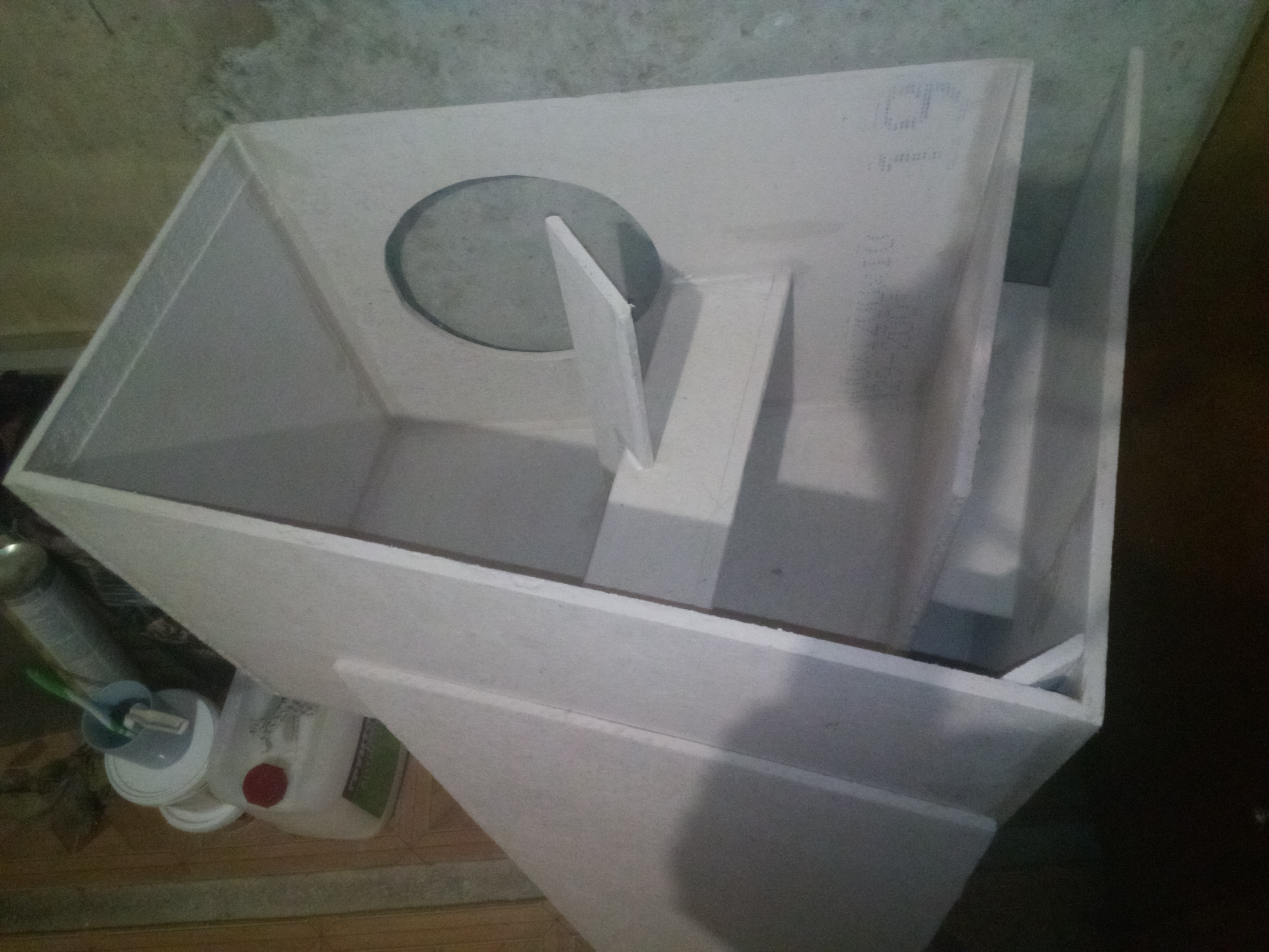

    Занимаясь отделкой в доме, обратил внимание на такой материал как гипсиволокно (ГВЛ).
    Более вязкий, "глухой" чем гипсокартон, достаточно прочный, мне он показался подходящим для изготовления корпусов АС. Когда назрела необходимость сделать акустику для домашнего кинотеатра, я о нём вспомнил.
    Смущала толщина листов ГВЛ - 10 мм (листов с большей толщиной у нас никто не продаёт). Для корпусов на 80 - 100 литров как-то маловато. Но решил, что большая плотность материала и распорки меня спасут. В итоге - всё получилось!
    Раскрой не вызывает затруднений: надрезал - отломал. Легко обрабатывается рашпилем.
    Обязательн нужно пропитывать грунтовкой. Склаивал акриловым клеем для линолеума. Все эти материалы не вонючие. После пропитки поверхность можно отделывать любым способом.
    На ГВЛ стоит обратить внимание тем, кто хочет сэкономить деньги и время, ну и старается всё делать сам. Ну и для всяких экспериментов.Нажмите на изображение для увеличения.

    По умолчанию Re: Гипсоволокно
    А если корпус из гипсоволокна пропитать?
    Это гипс + волокно. Можно только защитить поверхность от влаги и механических повреждений. Возможно, есть смысл склеивать вдвое (на стекловолокне).
    Турки саманные дома сейсмоукрепляли стеклотканью+эпоксидка.
