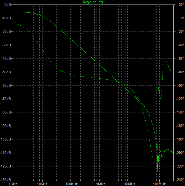

    Следующее, как наглядно оценить комплексную величину полосы работы ВК? И снова, в симуляторе – несложно, подключим на вход нашего ВК источник напряжения с паразитными параметрами порядка типовых величин нагрузки ВК (для примера 1 МегОм и 22 пФ) и посмотрим, что же у него получится на выходе.
    Пример:
    Пример:
    Очень странное измерение, почему просто не посчитать входное сопротивление, и уже потом поделить его с УНом?
    Аватар для BesPav
    01.06.2011
    2,720
    По умолчанию Re: К вопросу о сравнении выходных каскадов.
    В общем случае оно нелинейно и комплексно, поэтому простое вычисление становится неочевидным.
    А тут еще вопрос, что ставить на выходе УНа, почему и зачем.
    20.05.2010
    4,118
    В какой полосе частот?
    Аватар для BesPav
    01.06.2011
    2,720
    С достаточно быстрыми транзисторами некоторые ВК могут самовозбуждаться на десятках мегагерц, что разработчиками иногда не учитывается и не анализируется.
    20.05.2010
    4,118
    А зачем? Ибо в полосе до 100 кГц ВК ведет себя как обычный трансформатор сопротивления. Вых. сопротивление УН деленное на Кус транзюков Вк.От одиночки и выше. Отсюда вопрос - нахрена попу наган?

    Аватар для BesPav
    01.06.2011
    2,720
    А зачем?
    А затем, что правильно изученный ВК позволяет определить границы своего применения и эффективно оптимизировать усилитель в целом.
    Да, а потом при включении и подаче реального сигнала на реальную нагрузку достаточно эффектно выгорает после возбуда на мегагерцах/десятках.
