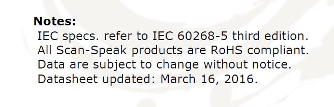

    Старый знакомый Аватар для gaga
    15.08.2021
    572
    По умолчанию Re: SB Satori vs. Peerless NOMEX
    вот их сноска
    у сиса да, другие условия
    The frequency responses above show measured free fi eld sound pressure in 0, 30, and 60 degrees angle using a 12L closed box. Input
    2.83 VRMS, microphone distance 0.5m, normalized to SPL 1m.The dotted line is a calculated response in infi nite baffl e
    based on the parameters given for this specifi c driver. The impedance is measured in free air without baffl e using a 2V
    sine signal.
    все равно потом все сам перемериваешь под себя
    Последний раз редактировалось gaga; 19.06.2022 в 20:07.

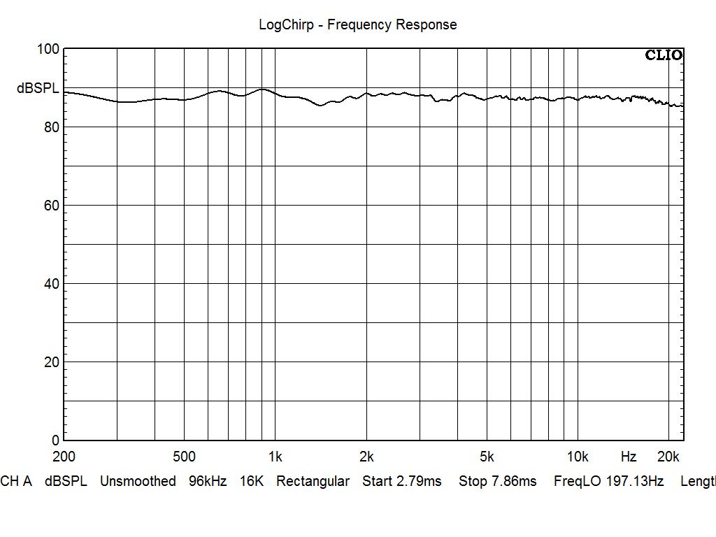

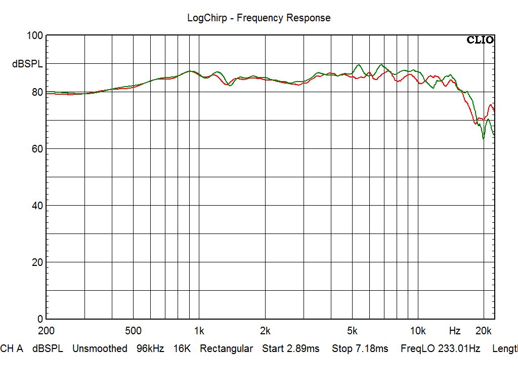

    А основная претензия к АЧХ у Сатори - это дырка на 1.5кГц, которую никакими ухищрениями по условиям измерений не довести до той, что в даташите.
    Точно такая же она как и в даташитах - примерно на пару децибелл:
    https://sbacoustics.com/wp-content/u...RI-MW16P-4.pdf
    Динамики с разных годов выпуска:
    На слух этой "дырки" в готовой колонке практически не заметить. На графике - АЧХ 1м на оси твитера с коротким окном, MW16P-4 + TW29BN. АЧХ вписывается в +-2дБ
    SB ARA Beryllium By StereoArt:

    У вас микрофон слишком близко - 0,5м, и измерения с длинным окном.
    Если померить в ближнем поле, то будет еще страшнее
    И, с длинным окном, правды только о динамике не увидеть, добавляется комната.
    С SB был разговор об это "дырке", ответили, что можно задампфировать, но тогда пропадают тонкие детали в звуке. Так что это вопрос компромисса - либо звук хороший, либо графики.
    Вон, Троелс мажет чем-то подвесы за деньги и показывает, какие красивые графики получаются, но только ко всем его проектам есть большие вопросы.
