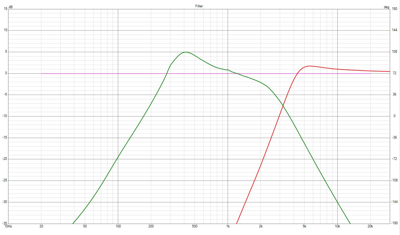

    Друзья,
    Это мне насимулировали Edge и Vituix для моей морды.

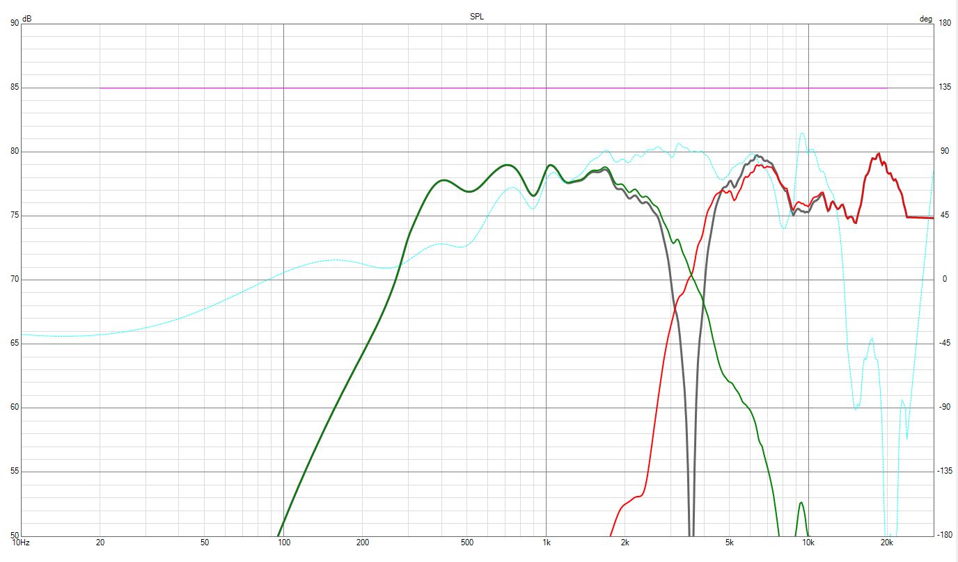

    Это без фильтра в реальности по измерениям - голубым цветом
    у меня от 300 гц до 800 гц подьем на 6 дб (классический бафлстеп)
    Подправил фильтром мида.
    Вот передаточная характеристика фильтра
    Происходит накачка от 300 до 800 гц.
    Кошерно ли так корректировать?

    Второй вопрос – не идеальное совпадение фаз, надо ли пытаться добиться лучшего результата? Но тогда портиться АЧХ. Инвертирование показывает не плохое вычитание.

    Помните что я хочу получить хай-енд АС ( упс, систему максимально верного и качественного воспроизведения звука. )

    Цитата Сообщение от gaga Посмотреть сообщение
    Я думал, что суть явления – отражения от морды.
    Отражения - это половина сути. Вторая половина - интерференция отраженного сигнала с основным. В данном случае, сложение амплитуды не совсем в фазе.
    Какие есть еще методы?
    1) не особо удачный, но в некоторых случаях приемлемый. Сдвинуть динамики к 1 боковой стороне, как на S-90. Получится, 1 сторона с диким расширением морды, а другая - с диким заужением морды. С той стороны, где дикое расширение будет не +6, а +3 и по частоте 1/2 от исходной. Правдо по короткой стороне будет так же +6, а может и побольше. Зависит на сколько широкая сторона будет шире короткой. Бонусом - очень специфичная диаграмма направленности.
    2) переднюю панель делать со скосами 45 градусов, прямо от фланцев динамиков. При этом стремиться к наименьшим габаритам АС.
    3) Придумать звукопоглощающее покрытие, которое поглощало звук, хотя бы на 50% с начала зоны совместной работы динамиков. Тогда можно уменьшить итог интерференции до +3.

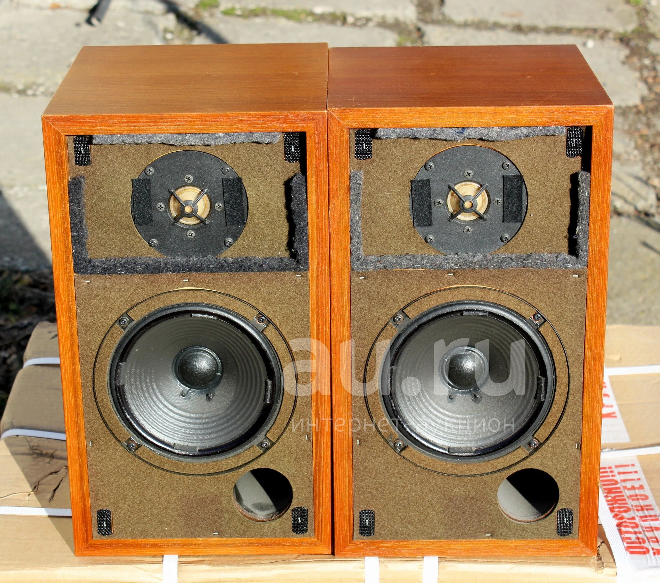

    В некоторых моделях на морду вокруг купола пищалки наклеен материал типа войлока, как минимум вот так.

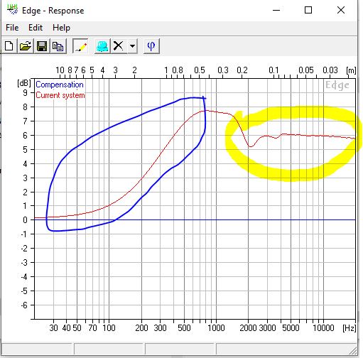

    Друзья, думаю более правильным будет разделить явление бафлстеп на две составляющих.
    - Первая (на графике обвел желтым) суть явления - переотражения и сопутствующие им интерференция, дифракция и т.п. Дает до 3 дб и прекрасно лечиться мордой. Сфера вообще 0 дб, скосы, заужение морды, приклеивание войлока, поролона и т.д.
    На моем графике АЧХ горбик в районе 7 кгц. Я на него даже не обращал внимание и электрически фильтром не правил, вылечил приклеиванием фетра.
    - Вторая составляющая (на графике обвел синим) суть явления - переход излучения головы из 4пи пространства в 2пи. Дает +6 дб и мордой не лечиться ни как. Просимулируйте и станет все ясно. Шириной морды можно лишь сдвигать начало явления влево в нч область (увеличивая ширину) или вправо (уменьшая). Предел - физический размер самой головы. Просимулируйте с размером бафла равным диаметру головы. По сути, диффузор головы и будет мордой. Все равно +6дб, просто смещено вправо.
    С первой все более-менее понятно. Давайте обсудим вторую. Кто как лечит это?
    На АС прямого излучения это дело не особенно поддается лечению. Если конструктор грамотный, он будет стремиться совмещать данный артефакт с продолжением другого артефакта - спада АЧХ на этой частоте. Бывает, пытаются лечить это дело режекторами. Скажем так, режектор - это дело индивидуальное. Он вносит локальный окрас в звук и его терпимость/незамечаемость зависит от конкретного слушателя и муз. материала.
    Другие пути, это применение рассеивателей, либо идти по пути г-на KLIPSH-а. Если применение рассеивателей - это что-то навроде таблетки (одно лечим, другое калечим), то с помощью рупора, а точнее его формы, при удачных вводных данных, можно выгладить АЧХ вообще в 0. Насколько это получится, будет зависеть от знания, в какой части рупора какое расширение или заужение на что влияет, методики и точности измерений.

    а что лучше придавливать так?
    вроде динамика пропадает
    или задирать так?
    накачка, призвуки
    или не возможно сказать однозначно, глядя только на графики. Надо отслушивать и то и другое
    Последний раз редактировалось gaga; 19.06.2022 в 20:08.
