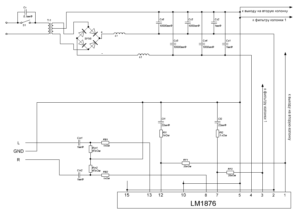

    Как улучшить ниженарисованную схему. В принципе всем устраивает, только шум небольшой фоновый есть, который от громкости не зависит. Как бы его убрать ?
    И в чем особенность схемы LM3886 у Мауро по сравнению с той, что производитель приводит в даташите ?
    В том, что Мауро делает из нее инверт. ИТУН, а потом охватывает его еще одной петлей ОООС, через операционник.
    Скорей всего Вы слышите фон 50Гц. Установите в непосредственной близости от МС между ногами питания 2,15 и землёй 5,10 шунтирующие емкости, между 4 и 5,10 тоже, это элементарные вещи которые должны соблюдаться, полезно с источника питания падавать питание на МС отдельными проводами( на вывод 2,15) . Проверьте разводку земли, нет ли где кольца......
    и чаще читайте другие ветки, всё это многократно обсуждалось. По определению, не LM1875,1876,3886 и пр. при правильном монтаже не даёт слышиемого на слух шума или фона, как с открытым так и закороченным входом.

    Ветка по LM3886 чрезвычайно раздута, неделя нужна на прочитать, фак бы кто сделал хоть. Про емкости понял, спасибо.
    А про Мауро, в двух словах объясните про ИТУН и ОООС, как оно на звуке сказывается и почему, разница реально слышима ? И влияет ли в схеме Мауро качество опреационников на звук ?
    Кстати 1876 получше будет 3886 по даташиту...
    Да. Первый должен быть очччень быстрым.
    Ээээ. Ну не ИТУН у Мауро. Я так и не допонял, как такая цепь работает. Но не ИТУН. ОС для ИТУНа не там торчит. Такой "выход" NS в одном из своих документов рекомендуют применять при управлении двигателями, т.е. реактивной нагрузке.
    Инверт действительно снижает искажения. (даже у Данилова написано
    У Мауро в концепции написано (если не мой склероз), что топология разрабатывалась для чуть ли не 2030, Так что ИМХО ее можно склонировать для любого мощного ОУ.

    toivo, поэтому я даже подумывал сделать мауровскую схему как раз под 1876 , руки жаль не доходят...
    Все-таки ИТУН. Схема называется improved Howland current pump.
    http://www.planetanalog.com/features...cleID=13100675
    http://www.edn.com/article/CA289969.html

    LM-ка да, в ИНУНе, а вот вся схема -- не уверен.
    Ибо как то не вяжется демпфинг фактор >600 с ИНУНом.
    С уважением, Макс Тараненко.
    ЛМ -- в ИТУНЕ. А низкое выходное сопротивление -- уже действие общей ООС.
