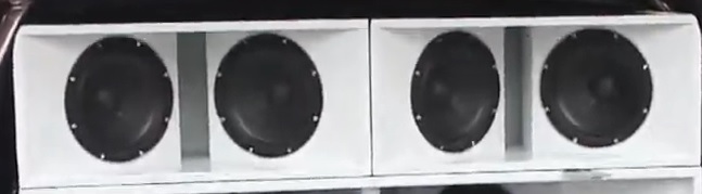

    Добрый день !!!
    Подскажите пожалуйста, что за тип акустического оформления используется (на фото) , как рассчитать ?
    Динамики будут 6FE200

    Хе. Узловская машина 2018 начало. Desound собирал. Потом избавились. Считается как фи, чем оно и является. А сложено чтобы в ширину уложиться. Профит минимальный, а в случае с 6ФЕ вообще бестолковый.

    Внутри ФИ, снаружи ведро. Оно актуально в ПРО-секторе, делается на "перекачанных" динамиках TH-плана, дает адскую отдачу в паре октав от 80-100гц.
    На дешевых головах и в богажнеке - средство вызова паники на бивуаке.
    Не, как лабораторка для демонстрации принципа - да, а в практическом плане отнюдь...

    При ширине щита 1м, нижняя граница будет 500Гц. Можно свернуть шит до вида АС открытого типа. То есть сделать типа ящик, но без задней стенки. Или лучше во всю заднюю стенку сделать ПАС. Тогда и стояки удастся победить, и звук не сильно покорежить, и нижнюю границу отодвинуть ближе к 150-200Гц. Такое АО не очень критично к количеству динамиков на передней стенке. Можно даже 4шт поставить. Это пойдет только на пользу.
