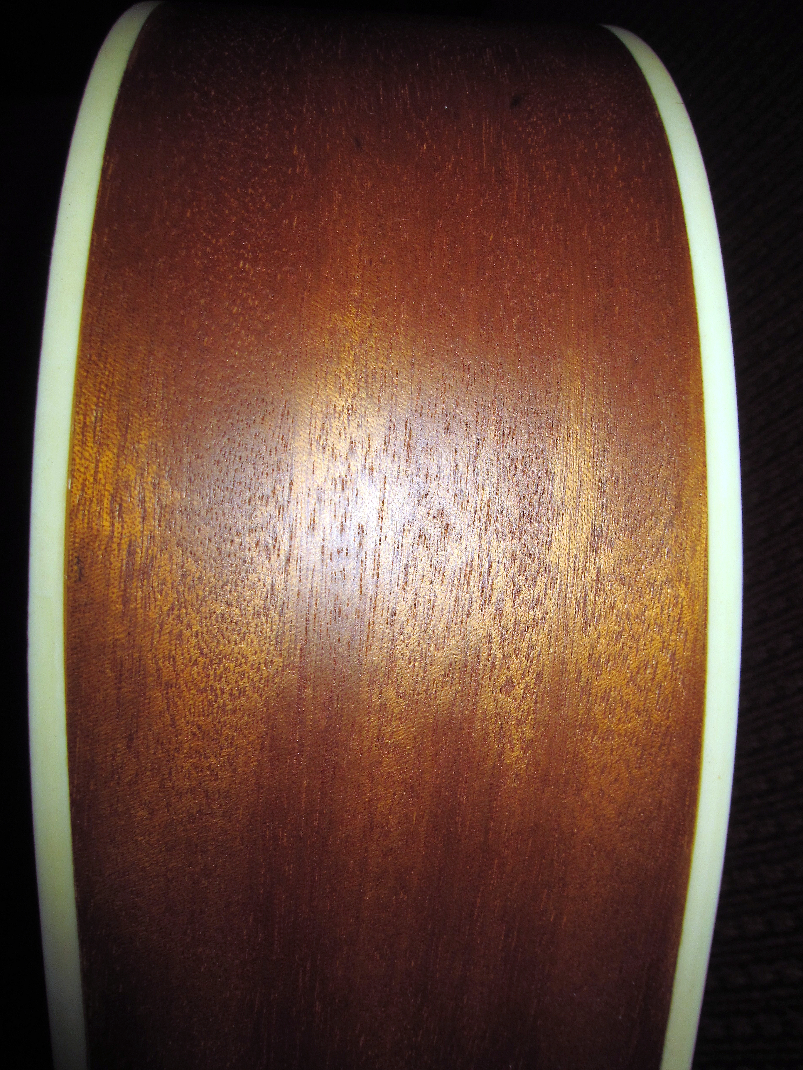

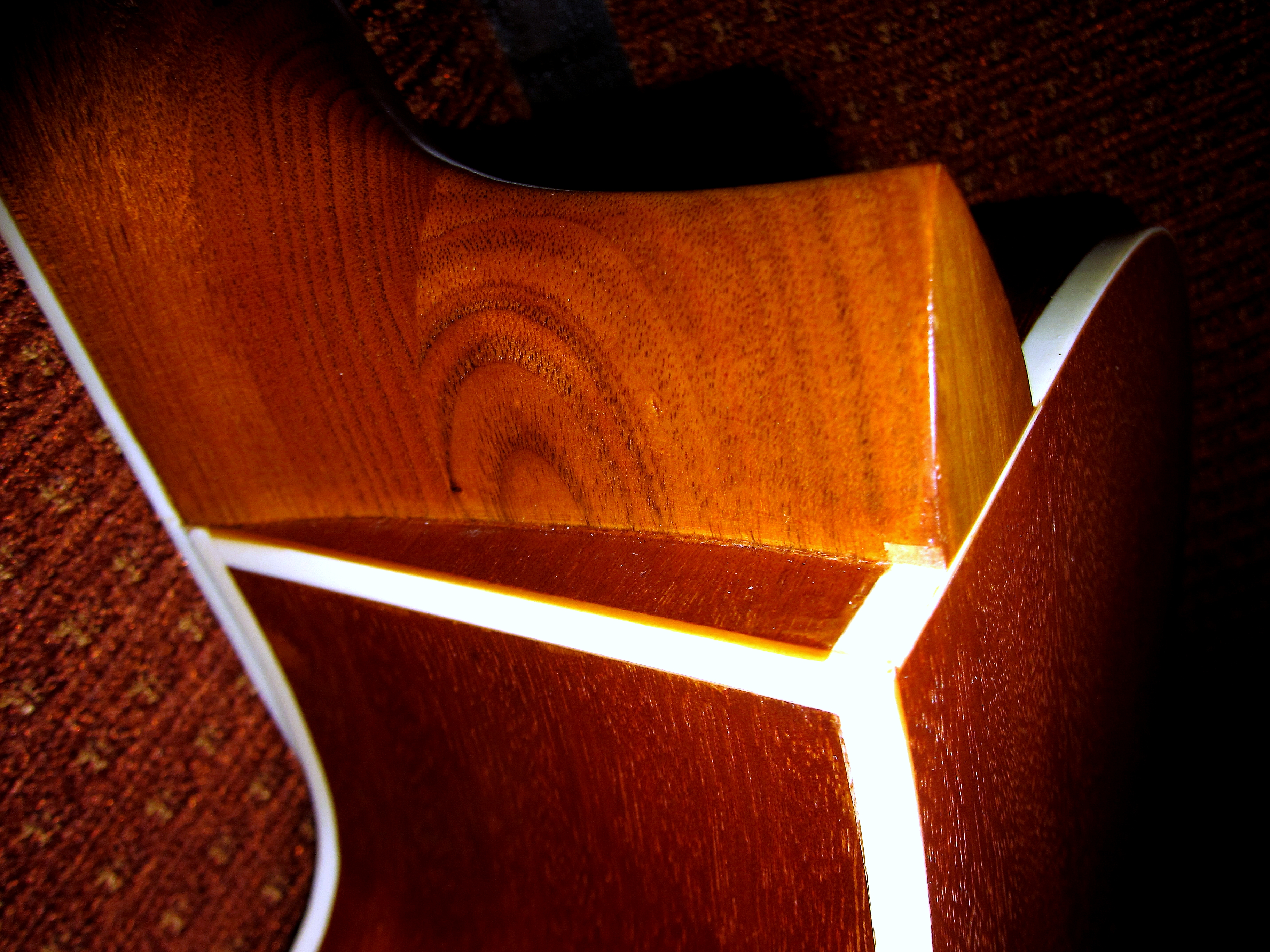

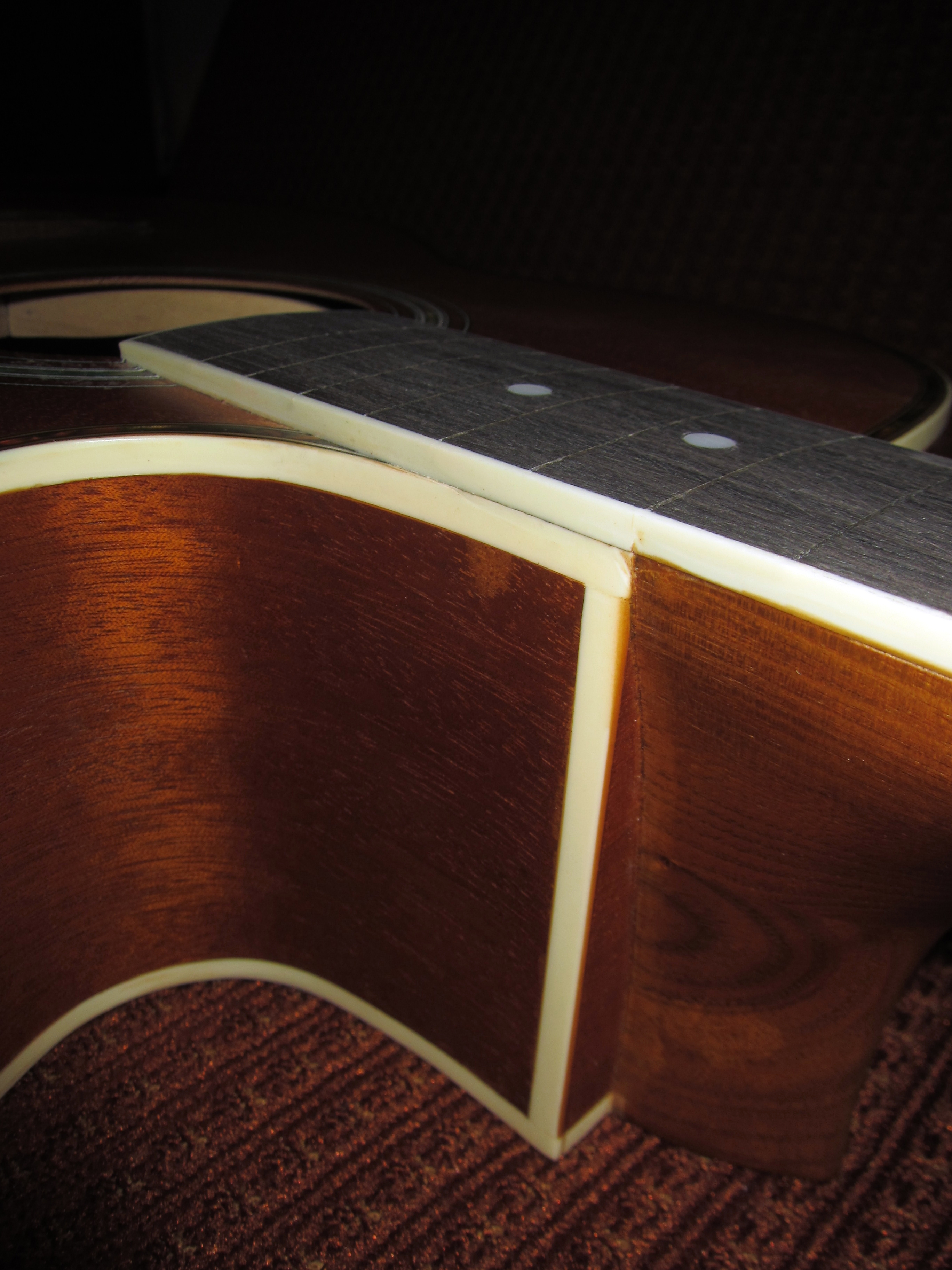

    Не могу это подтвердить, буквально вчера видел почти идентичные гитары но с другими именами, звук другой. Думаю, это случайный успех, который может повториться конечно ......
    И фанера Сапеле с матовым покрытием у этого инструмента выглядит очень добротно/дорогуще:
