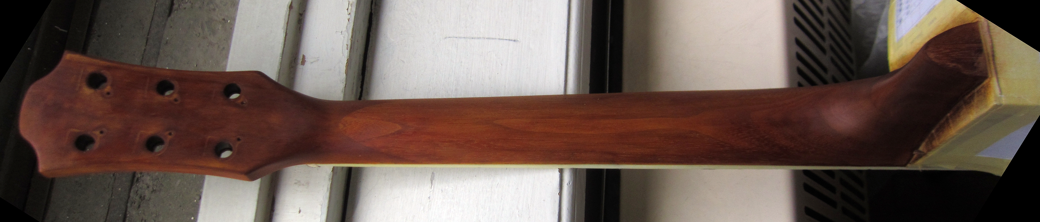

    Так выглядит гриф обработанный йодом:

    Истрория вкратце...... после обработки грифа из-за его очень светлого цвета, в роли морилки я предпочёл использовать обычный аптечный 5%-ный Йод (до него пробовал ещё Бетадин). Йод придал древесине просто отличный вид - результат оказался выше всех ожиданий!

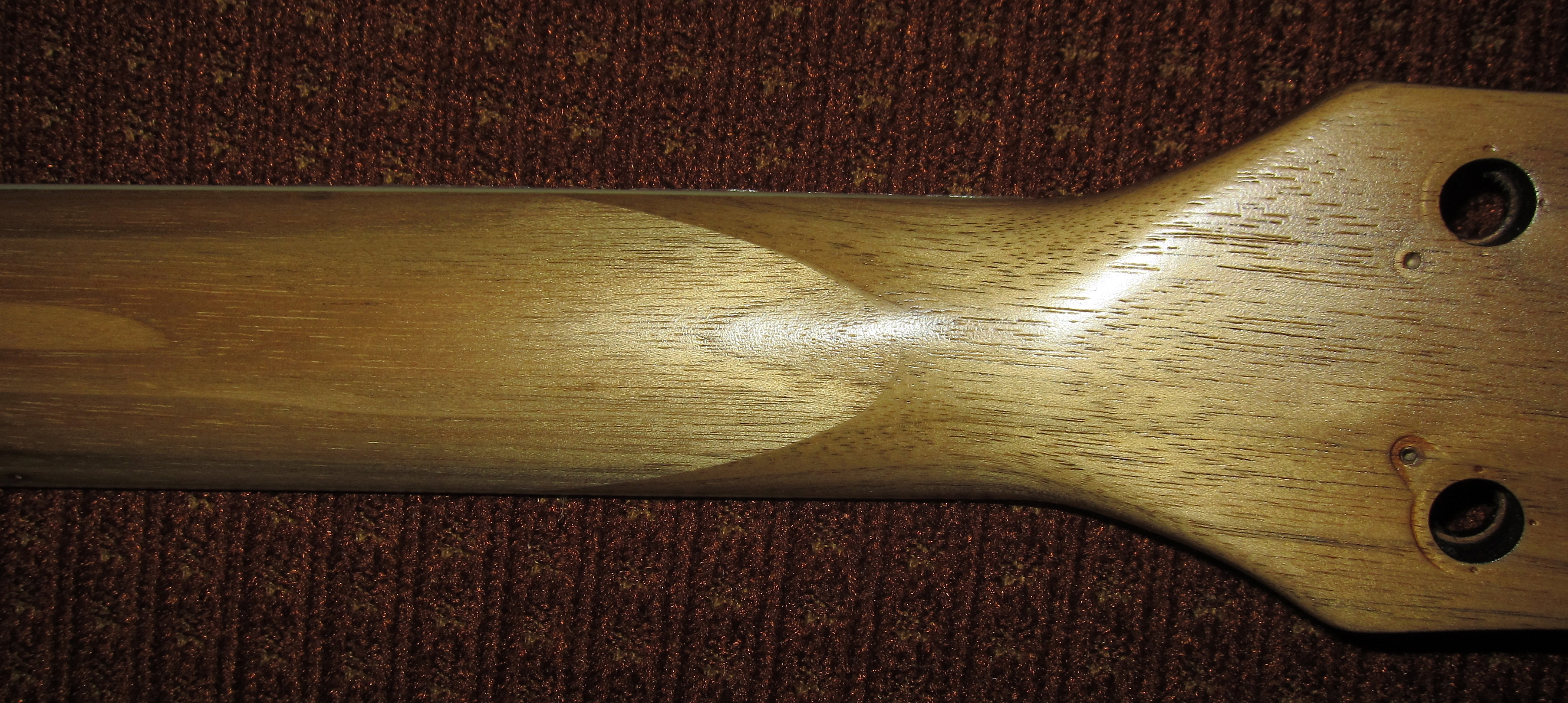

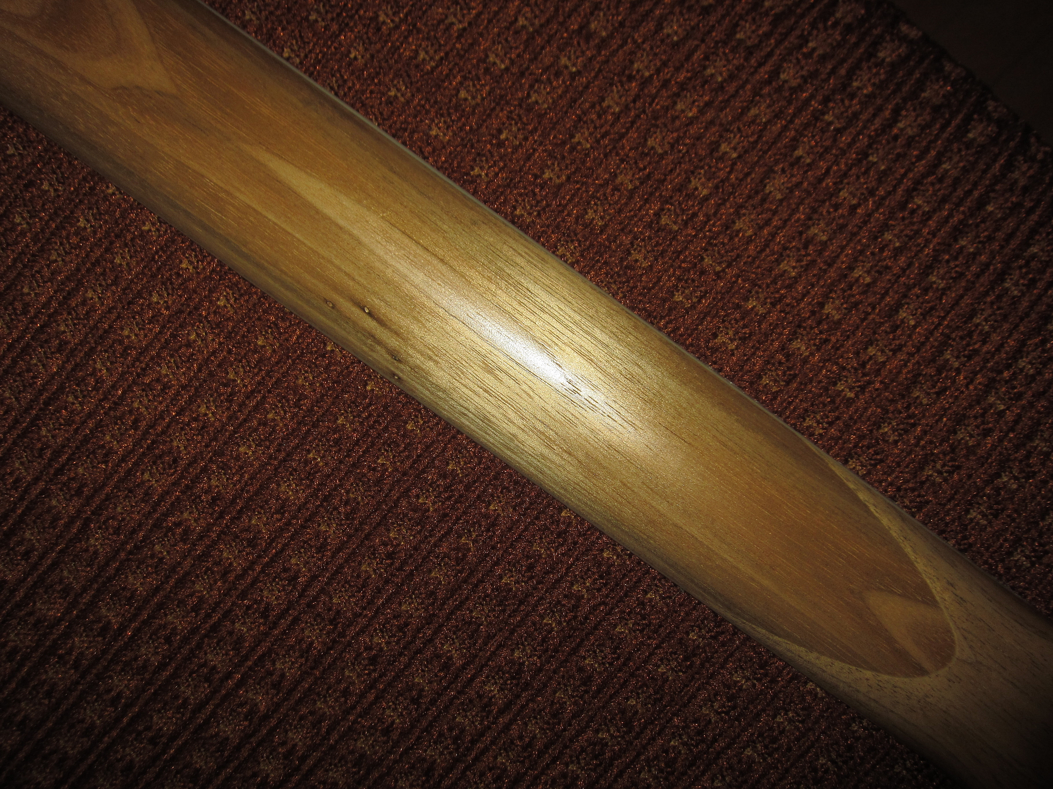

    Ну и несколько фото моего результата!

    В этот раз, для примера я отобрал несколько разных деревянных кусков, вот на них йод отразился даже отвратительно, хотя к материалу грифа он подошёл просто изумительно..... видно, что нужно учитывать "согласование" между материалом и морилкой и так подбирать подходящий.
