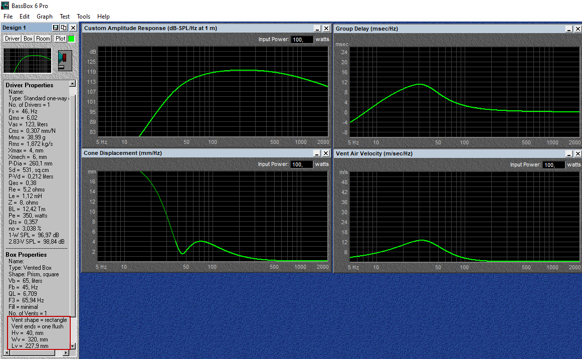

    Помогите в расчёте корпуса под 1 дин 18sound 12w500/8, сам боюсь как обычно накуролесить… техзадание сделать отдельный бокс на сч-нч, со щелевым портом, ширина которого 320мм. Хочется максимальной отдачи на 45-50гц если этого позволит динамик.

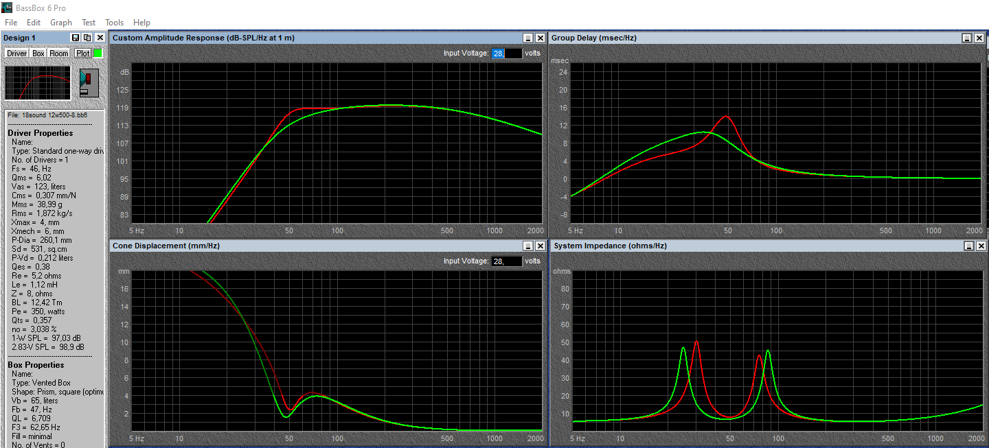

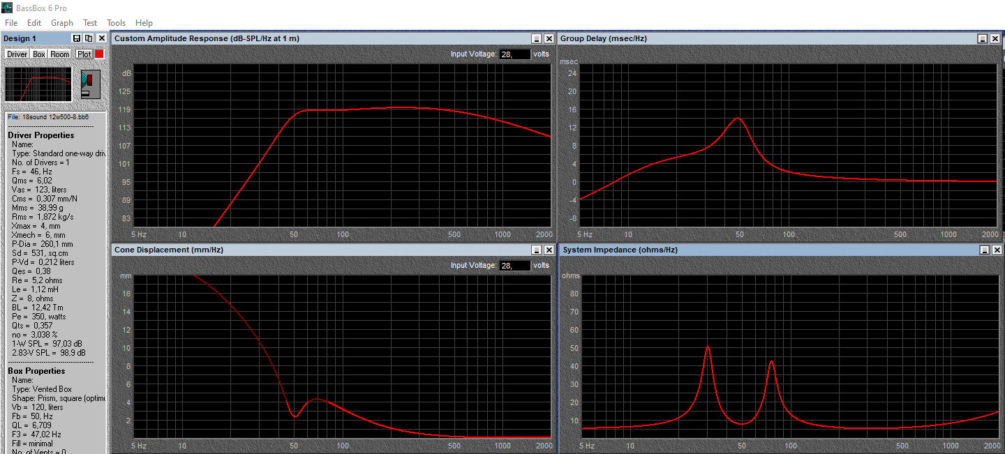

    Прям если надо 45...50 то 120 литров и порт на 45 гц, но это получится домашний мидбас с громкостью не более 119дБ
    Размер сами можете прикунуть этого холодильника ))
    Не для 45 гц этот динамик, но если очень хочется то только так тихо и огромно.
    разумеется для проф озвучки это никак не сгодится.

    Однако я бы лучше сделал 65 литров с той же настройкой а то что завалено электронной коррекцией дотянул-бы.

    Спасибо за ответ, 65 это чистые литры или к ним надо прибавить объём динамика и фи? Сам порт можно увидеть, высоту и длину? Ширина порта у меня по факту будет 320мм, ровно по ширине коробки
    Конечно читстые, все элементы внутри это сами плюсуйте.
    Если стараться не превышать скрости в порте 12м/сек
    то при ширине щели 32см высота -4см и длинна 22,8 см - но линну я бы на 2..4 см(а то и все 6см) уменьшил с учетом того что прилегание к нижней стенке даёт виртуальное удлиннение.
    Но учитывайте что все это хозяйство более 100 ватт без вылета катушки за Xmax не переварит. Вы ведь хотите из короткоходного мидбаса получить почти сабовую полосу.
    ---------- Сообщение добавлено 12:42 ---------- Предыдущее сообщение было 12:37 ----------
    И ещё потребуется эквализация в районе 45 гц +6дБ с добротностью около 4...8
    и Обязательно ! сабсоник фильтр чтоб случайно залетевшими 20..30 гц подвижку не выплюнуло (ну это конечно условно - 100 ваттами там просто пержеж будет)
    Но опять же при прослушивании в домашних условиях на громкости 85....95дБ это вряд ли случится. Может так выйти что и комната сильно субниз поможет без эквализации.
    Но это все надо смотреть по ситуации и лучше по измерениям.
    На улице или большой комнате, конечно, такая АС будет очень неубедительно звучать.
