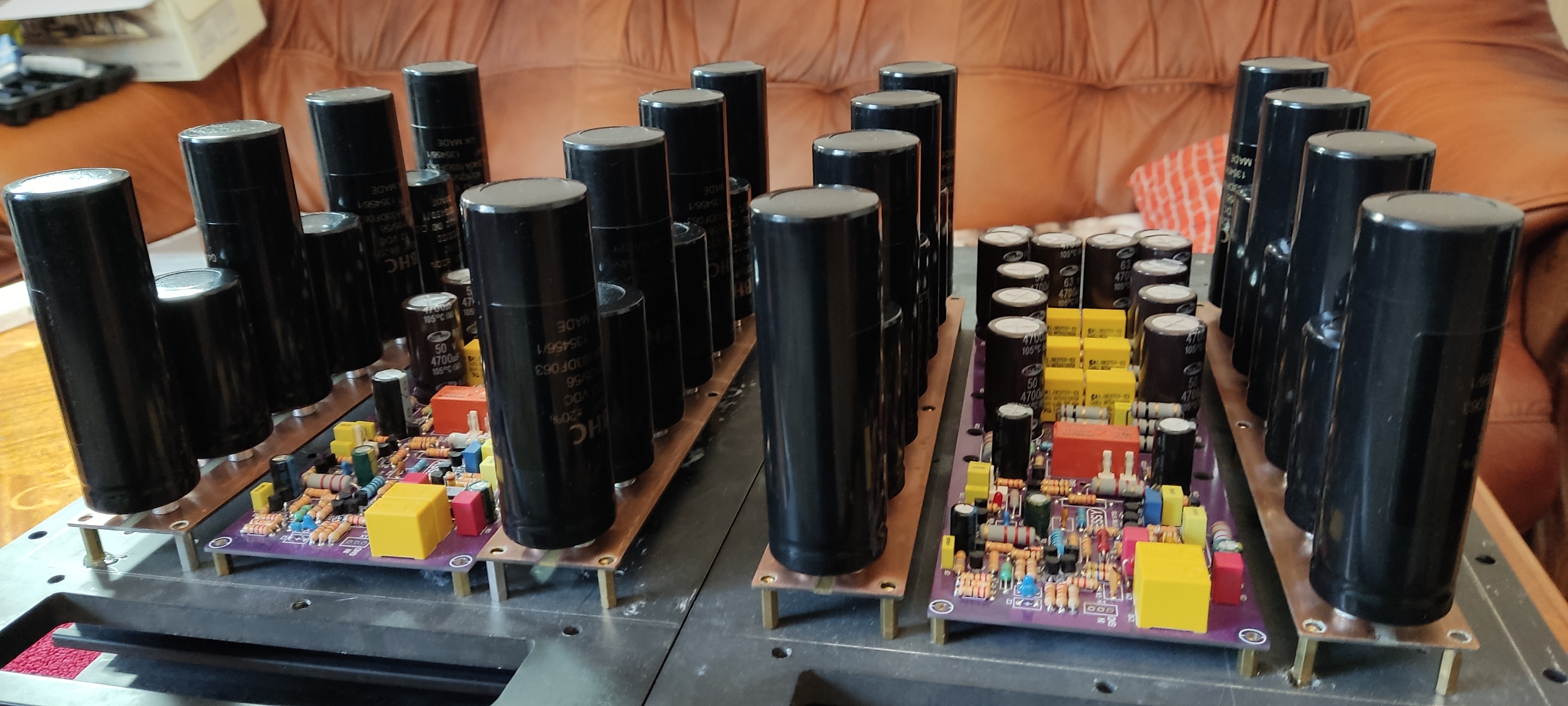

    Всем добрый вечер.
    Будьте добры - нужен качественный совет.
    Заканчиваю собирать JLH 2005.
    Тороидальные трансы отдельные на каждый канал. 600вт. Вторичка +- 29 вольт намотана проволокой 2.8 мм кв.
    Конденсаторная батарея - 160000 мкф

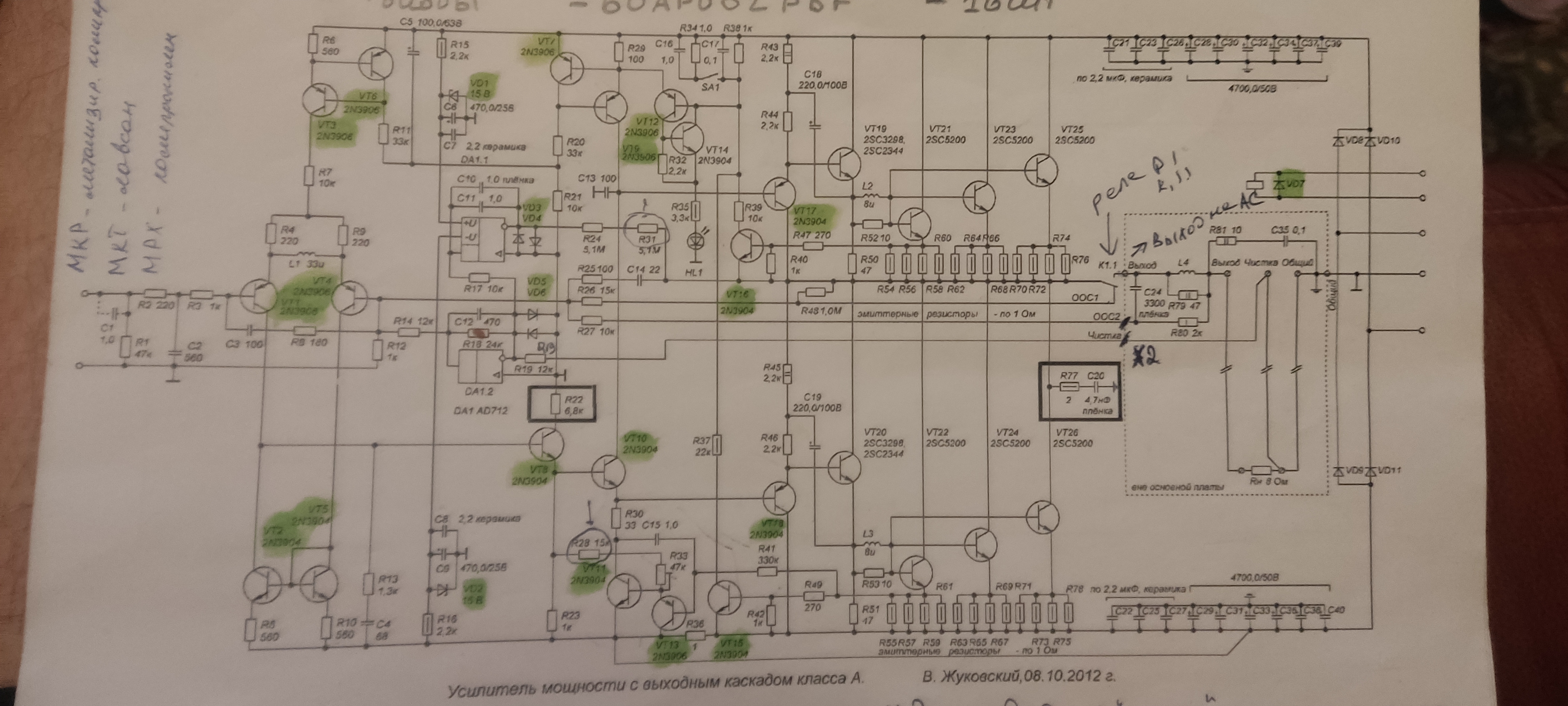

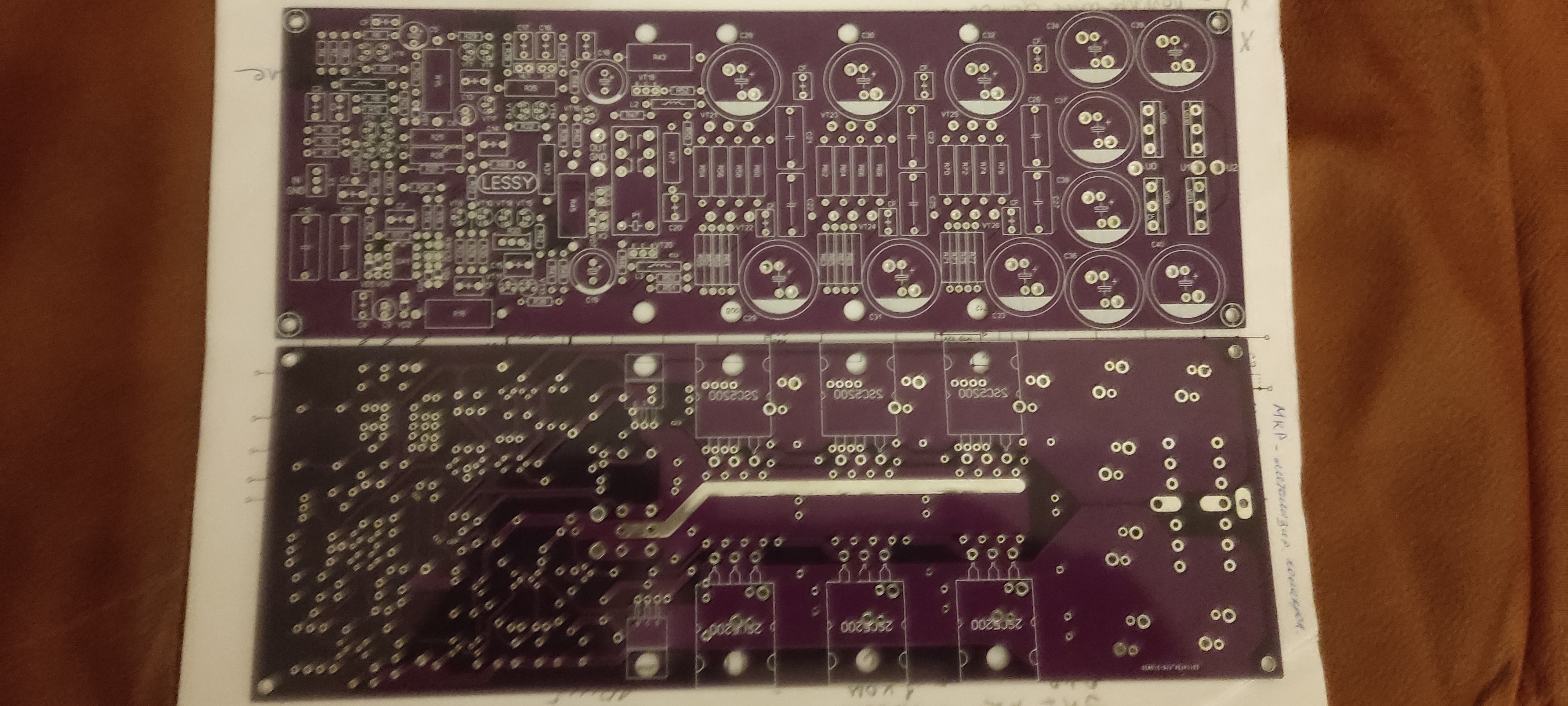

    По схеме CRC?

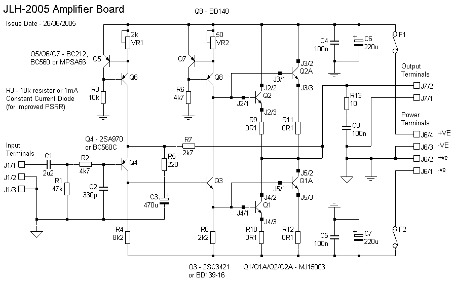

    29.01.2007
    2,785
    По умолчанию Re: Плавный пуск
    Ну, это точно не "JLH 2005".
    Аватар для Lukasarts
    19.10.2013
    Город Герой Донецк!!!
    536
    А что это? Интересуюсь, так как покупал платы как jhl
    Рисовал sagitariusНажмите на изображение для увеличения.
    29.01.2007
    2,785
    Так на вашем листке со схемой внизу написано.
    А JLH2005 это вот
    Это усилитель "Рэсси" вот отсюда https://rcl-electro.ru/threads/%D0%A...%81%D0%B8.126/
