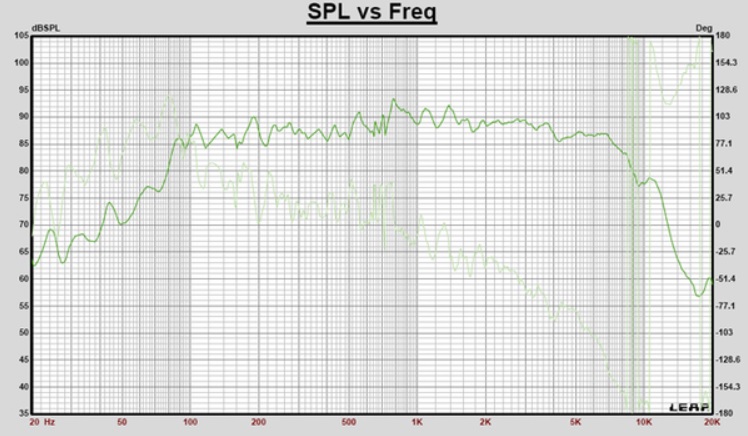

    Лежат два динамика Arslab alwf060308 (w6 1790a).
    Характеристики заявленные:
    Сопротивление звуковой катушки "Re" 6.00 Ohm
    Резонансная частота "Fs" 58.56 Hz
    Площадь диффузора "Sd" 136.85 cm2
    Форс фактор "BL" 5.777 Tm
    Механическая добротность "Qms" 5.301
    Электрическая добротность "Qes" 0.672
    Полная добротность "Qts" 0.596
    Чувствительность "SPLo" 89.5 dB
    Эквивалентный объём "Vas" 19.337 Ltr
    Масса подвижной системы "Mms" 10.158 g
Название:	АЧХ Arslab w6 1790a.jpg
    Есть несколько упоминаний на данном форуме данного динамике...

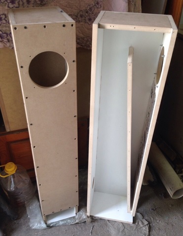

    На картинке зто мой вариант. Динамики по факту то ширики-то. Первым порядком сшить проблема. Я пробовал. Arslab надо придавить еще хорошо.Ширики плохо давятся.Мне нравится как звучат эти колонки. Звучание легкое и быстрое , слегка светлое и панчевый не очень глубокий низ .Все как я люблю . Объем 42 литра МТМ.

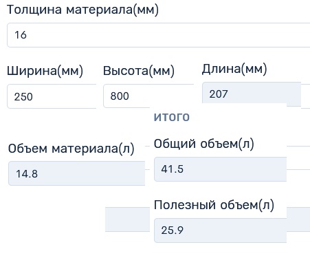

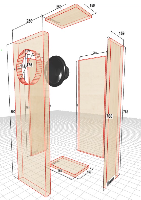

    Ввел параметры, что-то получил:

    т.е. при высоте короба 800 мм меня устроят два ящика в углах стола с шириной фронтальной - 250 мм, а глубиной - 205 мм...
    при этом, получается так, что это будет не только углы стола, но и углы ниши в которой стоит стол...
    т.е. можно ли ожидать при этом подъема низов из-за места установки и в каком виде?
    ---------- Сообщение добавлено 16:23 ---------- Предыдущее сообщение было 16:20 ----------
    Фазоинвертор, конечно же, дает больше баса, чем ЗЯ при одной и той же голове.
    Правда, он всегда крупнее ЗЯ, равно как четвертьволновик рупнее, чем ФИ.
    Но все это с одной оговоркой - головка должна быть способна потянуть тяжелые оформления.
    А возможности этого конкретно Арслаба ограничены закрытым ящиком. Вернее, "крассическая" Q для такого варианта должна быть равной 0.5, a тут она даже выше. Да и Fs как бы намекает на то, что это вовсе не басовик. И нечего натягивать птицу на куб...
    если учесть два сценария:
    1. обычная трехполоска, т.е. в последующем будет добавлен НЧ динамик.
    2. пока послушаю за компьютером, т.е. тихо...и ожидаю подъем низов за счет установки в углах стола (=углах ниши... образована с одной стороны шкафом, с другой стороны стеной комнаты...)

    Во всяком случаи у меня с этими 1790 было не все так печально ,конечно после разминания. Брал в машину,но ушли в околокомповую акустику. Они не плохо так разминаются . К сожелению замеров не осталось. Помню Qts упала до 0,51. Подвес и ЦШ смачивал водкой .Мерял АЧХ в щите-довольно ровненько.Звучит весьма не дурно. Мне нравится.

    В каком видеоигр у вас около компа? 1,5 метровые стойки, которые на фото?
    Частый гость Аватар для SERG61
    29.06.2012
    129
    По умолчанию Re: Подобрать ВЧ для СЧ-НЧ Arslab alwf060308 (w6 1790a)
    Там не 1,5 метра,а 1метр. По бокам компового стола
